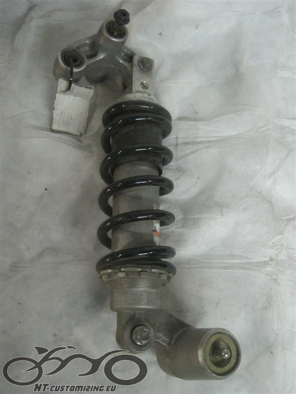

ich habe mir mal vor endlosen Tagen ein GSX-R SRAD Federbein für meine Knubbel K2 gekauft.
Heute wollte ich es einbauen, aber es passt vorne und hinten nicht.
Ich konnte es zwar oben befestigen, aber es ist viel zu wenig Platz zwischen Federbein und Schwinge.
Außerdem kann ich die Umlenkhebel nicht mehr mit der Schwinge verbinden, da eine Schraube nun die Hebel blockiert.
Nun meine Frage:
Passt das Federbein (Foto anbei) überhaupt in eine Knubbel?
Wenn nein, passt es in eine Kante K3?
Wenn ja, was mache ich falsch?
Nun meine Frage:

Hmmm Janes, das ist kein SRAD-Federbein - das ist eines ab Bj. 2000 (GSXR750)!! Das passt auch nicht! Ist sicher auch keine 345mm lang!

Damn, es wurde mir als ein SRAD verkauft
Naja, jetzt kommt es in die Kante (laut KB Eitnrag sollte es dort passen) und ich kaufe mir ein neues SRAD Beinchen

Schau mal genau auf die Länge (Mitte-Mitte). Sollte 5mm kürzer sein als das originale Kanten Bein und bewirkt somit eine Hecktieferlegung.

Ist laut KB auch 5mm kürzer. Wirkt sich das so stark aus?

5mm kürzer = ca. 1,5 cm TieferlegungDurch die Umlenkung wird der Längenunterschied zum Original etwa 3-fach übersetzt
Könntest aber in Kombination mit kürzeren Umlenkhebeln wieder ausgleichen.

Nimm lieber eins von einer K4 (wie der PSP-Hacker) dann hast du eine leichte Heckhöherlegung. Einstellung kannst du gleich übernehmen.SubNatural hat geschrieben:Ist laut KB auch 5mm kürzer. Wirkt sich das so stark aus?

Yes, siehst du den Unterschied der Feder (mehr Wicklungen)?Quinity hat geschrieben:Das sollte doch passen, oder?

Jap, sehe ich. Aber auch das Federbein sieht vom Aufbau doch anders aus.
