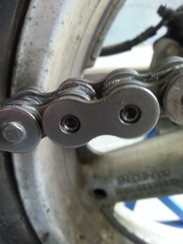

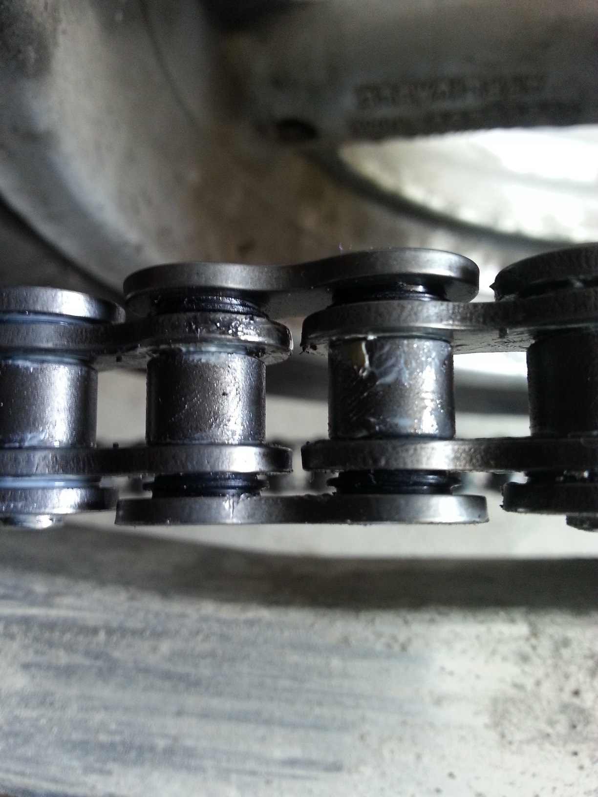

Hallo Leute,
da ich heute meine neue Kette montiert habe, wollte ich mal fragen, wie so ein Hohlnietschloss vernietet aussehen soll.
Hätte hier ein paar Bilder. Ist das so i.O. (wirkt auf mich nämlich alles andere als stabil)?
Gruß und Danke
Daniel

Sorry, no good!!
Das muss am Schluss aussehen wie die anderen Kettenglieder auch.

Joa sieht nicht wirklich gut aus.
Würde so nicht fahren das fällt schnell auseinander

als erstes müssen die Aussenlaschen genauso aufgepresst werden wie die anderen laschen, die o-ringe sollen abdichten und nicht frei auf den bolzen liegen.
dann stehen die hohlnieten über die laschen raus und müssen von innen nach aussen aufgepresst werden.

Gut, dann brauche ich gescheites Werkzeug. Das war das Maximum, das man damit rausholen konnte.

ja, gscheites werkzeug ist immer gut, die Laschen müssen aber VOR dem vernieten an ihren platz gebracht werden

Ich hab's vor dem Nieten soweit zusammengedrückt wie's ging. Werd mich morgen nochmal dranmachen und versuche das noch weiter zusammenzudrücken

Wer so wenig Dunst vom Vernieten hat, hätte sich Hilfe holen, oder eine endlose Ketten beschaffen sollen.

Es ist noch kein Meister vom Himmel gefallen - auch du nicht! Nächstes Mal weiß er es besser.

Danke. Ich werd' morgen nochmal mit nem längeren Hebel ansetzen

ich würd mir an Deiner stelle nach nem werkzeug schauen und jemanden dazuholen, der das schon gemacht hat, nen neues schloss wäre evtl. auch empfehlenswert, wenn da schon drauf rumgeklopft hast.

Ich hab mich schon mit dem Jubel kurzgeschlossen. Mit dem Schloss werde ich mal schauen.

Das Schloss direkt entsorgen
Die Hohlnietschlössen vertragen sowieso nicht viel, wenn du da nochmal anfängst bricht das vorne weg.
