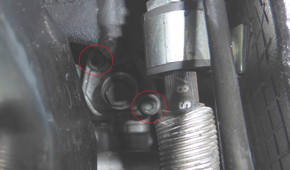

mit schräg von untern schauen kann man den hinteren Steuerketenspanner an der SV650SA sehen, er sitz aber durch diverse Teile verdeckt.
Gibt es für die (De-) Montage des hinteren Steuerkettenspanners an diesem Möppi einen besonderen Trick?
Derzeit finde ich keinen Weg ihn mit Werkzeug zu erreichen ohne das Möppi weitgehend zerlegen zu müssen ...

hinter zylinder geht mit 1/4 ratsche und gelenk ganz gut wenn man das HR abbaut

Moin,
rechte Fussraste ab und den Bremsschlauch etwas aus dem Weg drücken.
Ein gutes Sortiment an 1/4 Verlängerungen, ein Gelenkstück und unendlich viel Geduld ist von Vorteil.
Hinterrad raus bringt nicht viel, da der ABS Modulator und das Plastikgeraffel im Weg ist.

warum willst du ihn ausbauen?
Den wieder rein zu bekommen ist echt fummelig.
Um ihn zu entspannen solltest du das mal checken:
Den Stopfen in der mitte demontieren und die Feder herausnehmen. Dann kannst du (wahrscheinlich) wenn du den Ventildeckel abgenommen hast, die kleine Klinke mit nem Schraubendreher (neben den Nockenwellen etwas versteckt zugänglich) entsperren.
Probier das mal aus, wenns klappt dann kannst du (oder ich) das in der KB nachtragen. Habe das an einem demontierten Kopf schon mal gemacht, ob das bei montiertem Motor geht bleibt zu checken.

Ja geht, habe ich bei einer K3 gemacht. Einfach langen Schlitzschraubendreher nehmen, und drücken. Habe auch nur die Fussrastenhalteplatte abgeschraubt, dann wie schon geschrieben 1/4 Zoll ratsche + verlängerung um die Schraube rauszudrehen.
Ausbauen geht wohl noch, aber einbauen wird sehr fummelig.

einbau war genauso flott gemacht.

Dann hast du glück gehabt, ich hab ne halbe Stunde gefummelt, bei der "Knubbel" N wo ich auch den Auspuff noch ab hatte. Hier ist die Frage nach ner K7 ABS, denke da gehts enger zu...felix2k6 hat geschrieben:einbau war genauso flott gemacht.
Schön das das geht mit dem Entspannen von "oben", habe ja die Spanner jetzt in meiner Knubbel...
edit: habe es in der KB nachgetragen....

Die Nockenwellen sollen/müssen zum Einstellen des Ventielspiels (Tausch der Shims) raus, und dazu wird vorher die Steuerkette entspannt. Dabei soll zuerst am Spanner der Bolzen mit der Feder ausgedreht werden und der Spanner dann ganz abgebaut werden.
So zumindest die offizielle Methode nach Werkstatthandbuch (Seite 3-25 ff):
- Remove the cam chain guide (1).
- Remove the spring holder bolt (2), spring and gasket.
- Remove the cam chain tension adjuster (3).
Aber wenn es auch etwas weniger mühsam geht ... danke schon mal für die Hinweise

Jo, dass ist die einzige Möglichkeit. Alles andere bringt bei der K7 (ABS!) nichts. Wieder einbauen geht am besten zu zweit.
