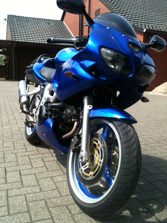

Hallo alle zusammen,
als ich heute morgen mit meiner sv 650 s BJ 2001 zur Arbeit fahren wollte gab das Getriebe nach 500 m beim runterschalten vom 3. in den 2. Gang einen Knall von sich. :? Ich zog sofort die Kupplung und schaltete in "neutral" und der Motor lief weiter. Wenn ich nun die Kupplung im Leerlauf kommen lasse, klackert vermutlich das Getriebe, als wenn irgend etwas darin herum fliegt. ich bin damit dann ganz langsam nach hause gefahren. Das Geräusch ist im 1. Gang schlimmer als im zweiten. Schlimmer geworden ist es auf diesem kurzen Weg nicht. Das klackern wird jedoch intensiver wenn man versucht anzufahren.
Nun meine Frage: Ist das Getriebe kaputt? Wenn ja, lohnt es sich dieses zu reparieren oder ist ein neuer (gebrauchter) Motorblock sinniger? Der Motor läuft nämlich echt Top!
Meine SV hat ca. 37.500 km gelaufen, und ich hatte bisher nie Probleme mit dem Getriebe. Fahre Sie jetzt bereits in der 4. Saison und sie war immer ein zuverlässiger Begleiter, und jetzt sowas... :x
Für Antworten wäre ich wirklich Dankbar.
