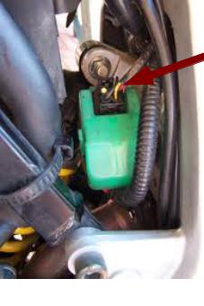

ich habe leider ein Problem mit meiner Knuppel. Sie ist BJ 2000.
Ich habe festgestellt, dass ich einen Wackelkontakt am Stecker zum Starterrelais habe.
Hat von euch jemand eine Ahnung ob es den Stecker mit den Kabelschuhen extra gibt oder ob man eine ganzen Kabelbaum braucht.
Denn manchmal leuchten keine Kontrolleuchten und da geht auch nichts mit starten.
Wenn ich etwas unten am Kabel wackel, kommen die Kontrolleuchten und Sie springt an.
Danke schon mal für die Tips

das gleiche Problem hatte ich auch. Hatten erst verzweifelt den Fehler gesucht, bis wir festgestellt hatten, das es sich "nur" um einen Wackler handelte.
Meine Werkstatt öffnete die Klemme und hat mir das Kabel neu verlötet.
Seid dem ist alles wieder TippTopp.
