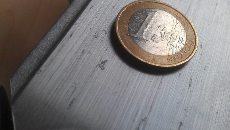

ich hab mir günstig eine S-Gabelbrücke besorgt (will auf Stummel umrüsten), die sieht aber leider nicht mehr ganz so toll aus (siehe Foto).
Ist das eloxiert? Kann man die Kratzer irgendwie rauspolieren? Wenn ja womit?
Hab auf ebay auch schon Carbon-Abdeckungen gesehen, die sind mir aber zu teuer und passen optisch auch nicht so toll.
Würd mich über ein paar Vorschläge freuen ;) bier

Unabhängig von der Oberfläche, war das Moped immer schon eine S oder ist das original eine N?
Wenn es eine N ist, dann wird die obere Brücke allein nicht ausreichen (wenn sich das wie bei der Kante verhält - Offset 1mm kleiner).

Ist identisch mit den Brücken der TL.
Schaut bei mir genauso unschön aus und bin am überlegen, ob ich es zum Eloxieren bringe.
Okinal scheint mir die Oberseite klarlackiert, weshalb es auch im Alter unschön aussieht. Platzt der Lack ab oder wird durch Feuchtigkeit unterwandert, wird die grob geschliffene/ geschält/ etc. Oberfläche (keine Ahnung, um welche Bearbeitung es sich bei der Oberflächenstrucktur sicher handelte) angegriffen und das Alu fängt an zu oxidieren. Rauspolieren aus der Oberfläche kannst du imho vergessen aber evtl. trotzdem nach Entlacken mal probieren ;-).
Ansonsten entweder hochglanzpolieren, satinieren durch glasperlenstrahlen und/oder eloxieren oder mit einer feinen Scchmirgelleinwand sauber abziehen und neu versiegeln.
An meiner Schwarzen TL habe ich kurzerhand die Brücke mattschwarz gespritzt. Hält soweit ganz gut bis auf den Bereich des Zündschlosses, wo der Zweitschlüssel immer runterbammelt. Aber auch da will ich mal im Nachbarort wegen Eloxieren nachfragen.

Ich hab ne original N, nach dem was ich hier im Forum gelesen habe reicht es wenn man bei der Knubbel die obere Brücke tauscht (Lampen- und Tachohalter muss wohl noch angepasst werden und evtl. Leitungen). Gibt ein paar, die das gemacht haben.

Danke für die Antwort. Geschliffen und mit Klarlack versiegelt könnte gut möglich sein.

janaldo hat geschrieben: Geschliffen und mit Klarlack versiegelt könnte gut möglich sein.
Das ist so!
Wenn's low Budget gemacht werden soll: bis auf's gesunde abschleifen, anschließend mit normalem Felgensilber (oder was Dir so gefällt) aus der Sprühdose überlackieren --- das sieht nicht schlecht aus.
btw: die Gabelbrücken der Suzukis sind alle lackiert -- die sind serienmäßig nicht eloxiert.
Eloxieren wäre natürlich eine elegante Alternative.

Ist sogar benzinfest... dann könnte ich bei der Aktion meinen Tankring gleich mitlackieren (der sieht auch nicht mehr so toll aus).
Hat jemand ne Idee wie ich den alten Lack vom Ring bekomm? Die Oberfläche hat ja so kleine Rillen...
Chemie oder einfach alles abschleifen?
