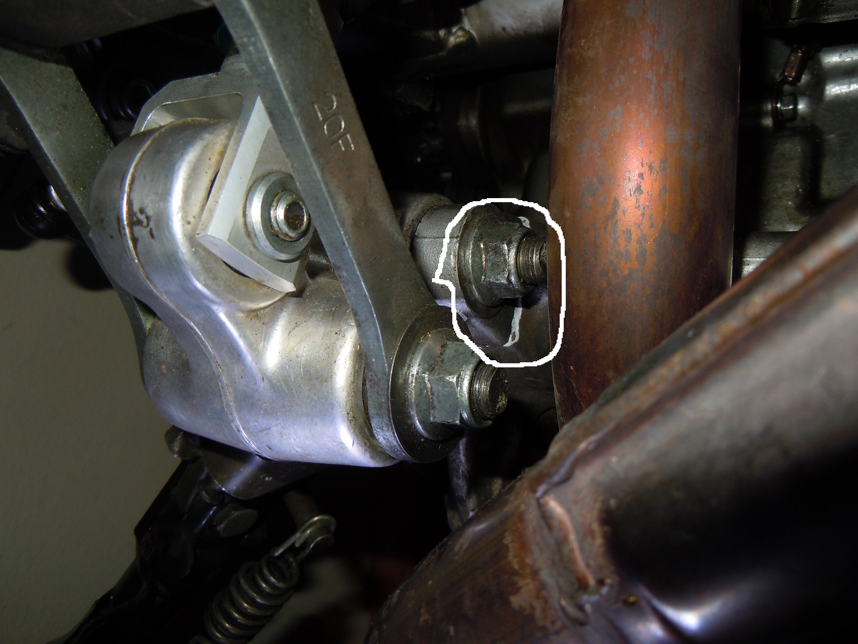

Wie repariert man sowas? Die re. Aufnahme der Umlenkung am Rahmenteil scheint gebrochen zu sein. Ist noch ganz hell
kann also noch nicht lange so sein. Beim Fahren merkt man das gar nicht.

falls das Teil wirklich gebrochen ist lohnt sich eine Reperatur des Rahmens nicht, bau doch mal Umlenkung, Federbein und den hinteren Krümmer ab dann kannst du dir die Stelle vernünftig anschauen.

Da hat wohl jemand beim zusammenbau gemurkst ?
Die abgebrochene Lasche ist ja mal locker um 2-3mm nach Links versetzt;
soviel spiel hat die Lagerbuchse nicht in der Halterung,original vielleicht 2 Zehntel.

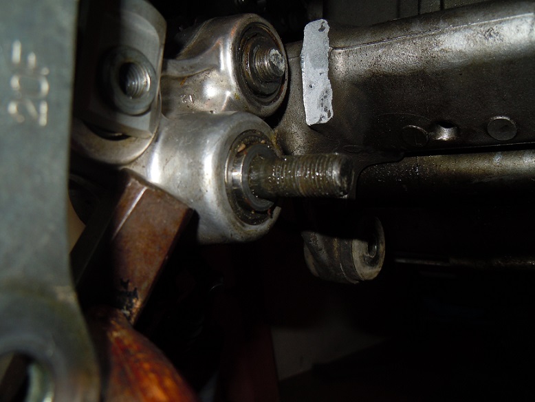

Re: daempfer Aufnahme
Trotz Kälte i.d. Garage....
Fürs Foto hab ich alles nach links gedrückt. Die Abstandshülse an der Aufnahme ist dunkler und kürzer als an den beiden anderen
Aufnahmen. Da passt tatsächlich noch 2 bis 3 mm rein. Komisch, daß das erst nach 14 Jahren bricht. Abrieb oder Späne sind nicht
zu sehen.
Da hat wohl einer der Vorbesitzer den Mist ohne die dazugehörigen Distanzscheiben zusammengewürgt und die Lappen bis kurz vor die Bruchgrenze zusammengezogen (Wenn ich die Bruchfläche anschau, ging der Bruch von rechts aus, da am linken Rand die Bruchkante glänzt). Die mechanische Belastung wärend des Betriebes tat ihr übriges. Das ist von daher alles andere als seltsam, schon gar nicht beim Aluguss!
Da hilft nichts, ein neuer Rahmen muß her und nicht irgendwelche, sondern die dazugehörigen Distanzscheiben.

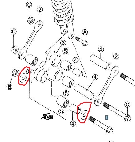

Nicht zu fassen. Diese beiden Scheiben waren als Unterlegscheiben
außen an den Umlenkhebeln dran .... Danke für Zeichnung Andy.

Aussendurchmesser 34mm und 1mm stark ?
Die sind auf deinem Foto gut zu sehen.
Bei mir hab ich noch zusätzlich eine 0,2mm passcheibe jeweils rechts /links montiert.
Daher auch meine schätzung 2-3mm.
