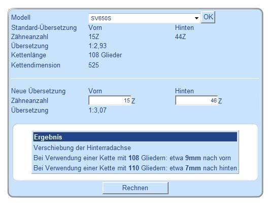

http://www.kedo.de
tips und tricks
Übersetzungsrechner
da kannst du das modell angeben und die bevorzugte Zähnezahl, und das Programm sagt dir wie lang die Kette sein muss, denke du brauchst 110 glieder...
nach den Check :
nein 108 geht auch noch....

Den Rechner kenne ich auch schon, bloß weiß ich nicht ob die 9mm am Langloch auch da sind, oder ob die Kette dann zu sehr gespannt wird.
Hat vielleicht jemand die originale Übersetzung (neu) montiert und könnte kurz nachmessen?

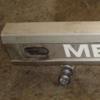

Wo die Achse bei der normalen Kette sitzt weiss ich nicht, nur der Wert 9mm nach vorne kommt genau von der Position. Das Langloch in der Schwinge ist ca. 30mm Verschiebeweg wenn ich mich recht erinnere, angenommen mittig sitzt die achse hab ich 15mm nach vorne und 15mm nach hinten "Platz" heist die 7 oder 9mm gehen immer...
Habe damals beim Riemenumbau mal die Achsabstände berechnet. Die weiss ich nicht mehr genau, kann sein das die im Thread "Zahnriemen statt Kette" noch sind. Nützen einem aber auch nicht wirklich was, weil dann muss man ja vom vorderen Ritzel aus messen...
Schwinge SV.JPG (21.29 KiB) 1952 mal betrachtet
Da der Threadersteller ja alle Teile hat, würde ich an seienr Stelle einfach mal probieren. Denke zu 99,5% das es passt.
man kann sich auch den derzeitigen Stand seiner eigenen Kette markieren und dann mal komplett entspannen, da sieht man wie weit das noch nach vorne geht. Oder einfach mal das 46er Kettenrad probehalber mal auf die Felge schrauben (soll ja eh da drauf) und mit der alten 108er Kette probieren ob es geht. Wenn dabei noch ein paar mm platz nach vorne bleiben (weil die alte Kette ja etwas gelängt ist) geht es natürlich auch mit der neuen Kette.
