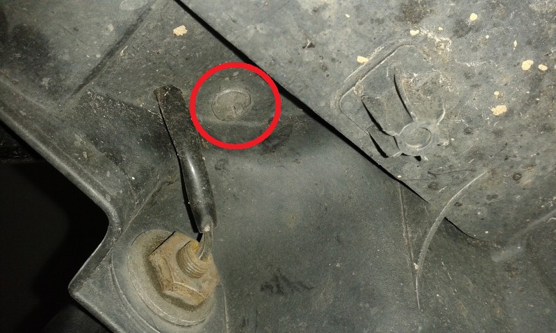

Beitrag von Dieter » 04.03.2015 18:33
Es sitzen 2 schwarze Kreuzschlitz schrauben von unten in den Ecken wo die Muttern sitzen wo die Blinker mit befestigt sind. Die hast du wahrscheinlich nicht gefunden. In den Ecken ist es dunkel und dreckig... Must du mal abtauchen.
Müsste die 21 sein:
http://www.ronayers.com/oemparts/a/suz/ ... r-model-k1
Gruß Dieter

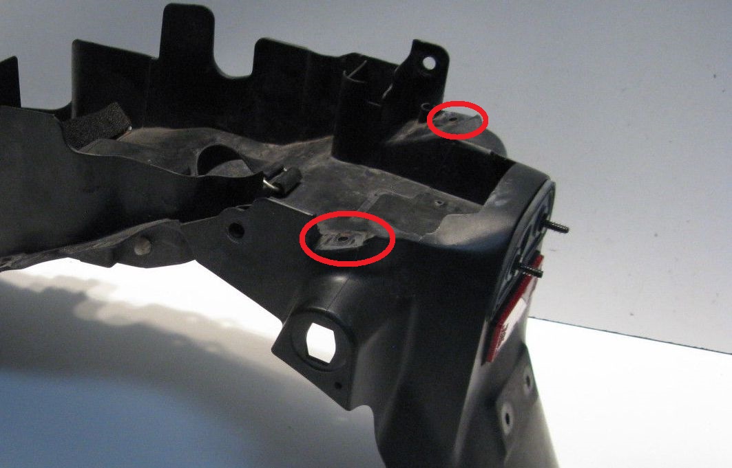

Re: Probleme beim Demontieren der Heckverkleidung
Beitrag von Dieter » 04.03.2015 22:00
In der Knubbel Verkleidung sind hinten keine spreiz nieten. (Bei der Knubbel "S" sind die an der Vrontverkleidung, die Knubbel "N" hat insgesamt nur 2 Schreiznieten an den Seitendreiecken, sonst nirgendwo).
Die von mir genannten Schrauben sind wirklich schlecht zu sehen. Hab ich beim ersten mal.auch verpeilt. Die verbinden von unten Kotflügel und Lackteile. Heißt wenn die raus sind kannst die Lackteile nach oben abheben.
da sind sie schwach zu sehen in der Bildmitte.
DerPhil
Beitrag von DerPhil » 05.03.2015 15:06
Hey. Danke für die detaillierten Bilder und Beschreibungen. Die beiden kleine Schrauben, welche du auf den Bildern gezeigt hattest, hatte ich gestern sogar (nach langem suchen) gefunden und gelöst. Leider saß es trotzdem fest.
