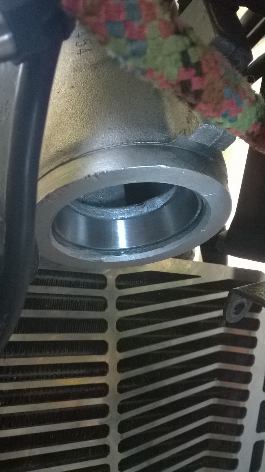

ich bin ein wenig auf eure Hilfe angewiesen. Bin gerade Dabei das Lenkkopflager zu erneuern, das nächsten Monat der TÜV ansteht und schon ein deutlicher Rastpunkt zu spüren war. Ausbauen und Austreiben war kein Problem, die obere Lagerschale ging auch mit Mühe und Not rein, aber unten zickt sie gewaltig. Davon abgesehen, dass der untere Sitz allein schon wegen der Kopfüber-Stellung und dem ganzen Lampenbalast schwerer zu erreichen ist.

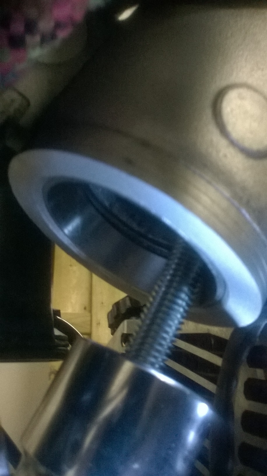

Habe es mit Hilfe von einer m12-Gewindestange, Muttern und Unterlegscheiben sowie Gummihammer geschafft, die Schale so weit einzupressen, dass sie plan mit der Auflage ist. Sie muss aber noch ein gutes Stück rein, doch da bewegt sich rein gar nichts. Mit dem Hammer (für das obere Lager war das die beste Methode) kommt man nicht weiter, da das Lager tiefer als die Oberfläche der Aufnahme muss und bei der Gewindestange kriege ich die Mutter nicht mehr weiter gedreht. Bräuchte ich wohl einen Schlagbohrer für :( hell Beim letzten Millimeter ist das Ding auch noch leicht schief geworden, obwohl alles gerade auflag. :( hell
Jemand irgendeinen Tipp wie ich das Ding noch bis ans Ende reinbekomme? So lassen kann ich es denke ich mal nicht...

Aus dem Grund des Verkantens und zur besseren Führung nimmt man bei sowas auch keine Nuss, sondern einen entsprechenden Kegel mit möglichst gleichem Winkel und enger Bohrung für die Gewindestange. Schont die Lagerschale und gibt Führung. Dann nicht aus Stahl, sondern aus Alu oder Messing um eine Beschädigung der Lagerschale zu verhindern.
Was kannste jetzt machen? Im Grunde gucken, das du einseitig die Schale in ihrer Lage korrigierst. Entweder durch den Lenkkopf von oben, oder mit entsprechenden Schlägen von unten mittels angesetztem Kupfer/Alu/Messingbolzen und nem Hammer. Nichts scharfkantiges (Schraubenzieher) nehmen, und wenn irgendwie möglich auch nichts aus Stahl.

Die Nuss diente nur dazu, die Gewindestange einigermaßen zu zentrieren..die drück auch nirgendwo gegen sondern liegt "lose" in dem Loch. und hat zu allen Seiten ca 1-2mm Spiel, denke das macht nix kaputt :?
Die Lagerschale habe ich mit der alten Schale (verkehrt herum) und darüber mit eine passender Unterlegscheibe eingepresst..Kegel wäre natürlich ideal, aber der Örtliche Baumarkt hatte sowas leider nicht. Ich versuche sie mal wieder gerade zu kriegen sonst kommt sie wieder raus...
Zumindest habe ich jetzt das Lager auf die Lenkstange bekommen, sitzt alles sauber - das einzige was noch muss ist die untere Lagerschale :D
Edith: Habe sie von oben wieder gerade geschlagen bekommen, nochmal ganz penibel die Gewindestange und Unterlegscheiben angesetzt und eingepresst..kriege ich euren Segen für den Einbau? Oder hab ich alles kaputt gemacht? :denk:
