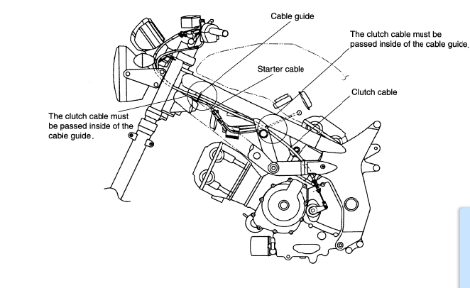

Servus Leute,
ich habe vor einiger Zeit meinen Kupplungszug gewechselt und dort wohl einen Fehler bei der Verlegung gemacht.
Jetzt hast sich bei mir der Kupplungszug durch den Zug so abgenutzt, dass nicht einmal mehr die Hälfte der Drähte fest sitzen und die Einstellschraube gebrochen ist.
Hat mir jemand ein Bild, wie der originale verlegt ist, damit ich das nachstellen kann.
Im WHB steht dies leider nicht, da habe ich schon nachgeschaut.
Danke!

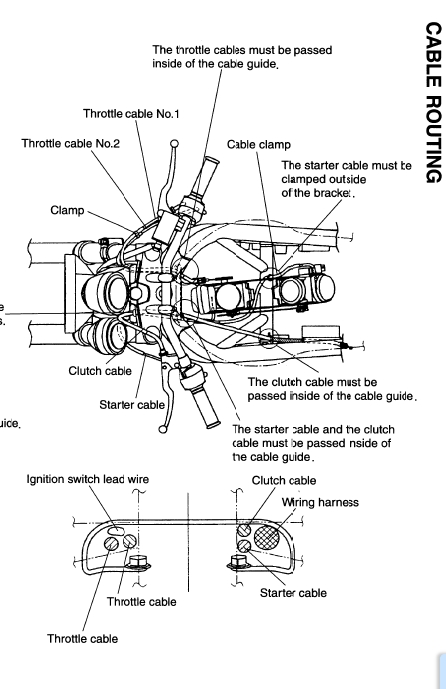

Quinity hat geschrieben: Im WHB steht dies leider nicht, da habe ich schon nachgeschaut.
Danke!
Sicher? Was hast du für ein WHB? "So mach ich`s mir selbst?" :P
Gut, habe leider nur das der N, grundsätzlich dürfte aber kein Unterschied bestehen:

Nein, habe das Suzuki WHB. Habe es jetzt gerade nochmal durchgeblättert. Da sehe ich keine Zeichnung, die dieser ähnelt.
Vielen Dank! ;) bier

Quinity hat geschrieben:Nein, habe das Suzuki WHB. Habe es jetzt gerade nochmal durchgeblättert. Da sehe ich keine Zeichnung, die dieser ähnelt.
Kapitel 8-16 8O !? Haste nur ein halbes Buch?

Verdammt... habe das irgendwie überblättert :( hell
Danke. Das nächste Mal mache ich meine Augen wieder auf :peinlich:
