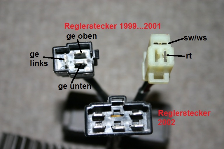

Mit Multimeter gemessen:
An sw Minus Multimeter an ge links Plus Multimeter dann sollte kein Durchgang (unendlich Ohm) angezeigt werden.
An sw Minus Multimeter an ge oben Plus Multimeter dann sollte kein Durchgang (unendlich Ohm) angezeigt werden.
An sw Minus Multimeter an ge unten Plus Multimeter dann sollte kein Durchgang (unendlich Ohm) angezeigt werden.
An rt Minus Multimeter an ge links Plus Multimeter dann sollte Durchgang (ca. 3KOhm) angezeigt werden.
An rt Minus Multimeter an ge oben Plus Multimeter dann sollte Durchgang (ca. 3KOhm) angezeigt werden.
An rt Minus Multimeter an ge unten Plus Multimeter dann sollte Durchgang (ca. 3KOhm) angezeigt werden.
An sw Plus Multimeter an ge links Plus Multimeter dann sollte Durchgang (ca. 3KOhm) angezeigt werden.
An sw Plus Multimeter an ge oben Plus Multimeter dann sollte Durchgang (ca. 3KOhm) angezeigt werden.
An sw Plus Multimeter an ge unten Plus Multimeter dann sollte Durchgang (ca. 3KOhm) angezeigt werden.
An rt Plus Multimeter an ge links Plus Multimeter dann sollte kein Durchgang (unendlich Ohm) angezeigt werden.
An rt Plus Multimeter an ge oben Plus Multimeter dann sollte kein Durchgang (unendlich Ohm) angezeigt werden.
An rt plus Multimeter an ge unten Plus Multimeter dann sollte kein Durchgang (unendlich Ohm) angezeigt werden.
An rt Minus Multimeter an sw/ws Plus Multimeter dann sollte Durchgang (ca. 4KOhm) angezeigt werden.
An rt Plus Multimeter an sw/ws Minus Multimeter dann sollte kein Durchgang (unendlich Ohm) angezeigt werden.
An ge links Minus Multimeter an ge oben Plus Multimeter dann sollte kein Durchgang (unendlich Ohm) angezeigt werden.
An ge links Minus Multimeter an ge unten Plus Multimeter dann sollte kein Durchgang (unendlich Ohm) angezeigt werden.
An ge oben Minus Multimeter an ge links Plus Multimeter dann sollte kein Durchgang (unendlich Ohm) angezeigt werden.
An ge oben Minus Multimeter an ge unten Plus Multimeter dann sollte kein Durchgang (unendlich Ohm) angezeigt werden.
An ge unten Minus Multimeter an ge links Plus Multimeter dann sollte kein Durchgang (unendlich Ohm) angezeigt werden.
An ge unten Minus Multimeter an ge oben Plus Multimeter dann sollte kein Durchgang (unendlich Ohm) angezeigt werden.
Die 3KOhm und 4KOhm sind ca. Werte also nicht genau auf jedes Ohm achten :mrgreen:
