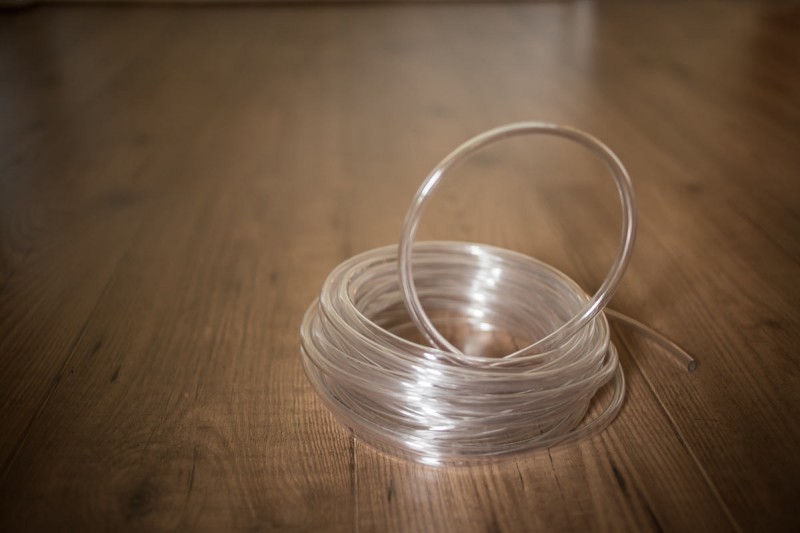

naja, morgen soll´s dann aber erstmal an der SV weiter gehen. die wartet ja immer noch darauf, stahlflex implantiert zu bekommen. ich denke faulheit siegt...insofern werden wohl nur die hinteren leitungen komplett ersetzt. vorne hänge ich mich an die vorhandenen rohrleitungen dran. so oder so muss ich aber die längen ausmessen. zu diesem zweck habe ich mir ultrahochverdichteten spezial-vermessungsschlauch organisiert :mrgreen:
keck wirft er sich in schlaufen...ahnungslos, dass´er morgen richtich lang jemacht wird ! bevor er dann seinen lebensabend als bremsen-entlüftungsschlauch ausklingen lässt.

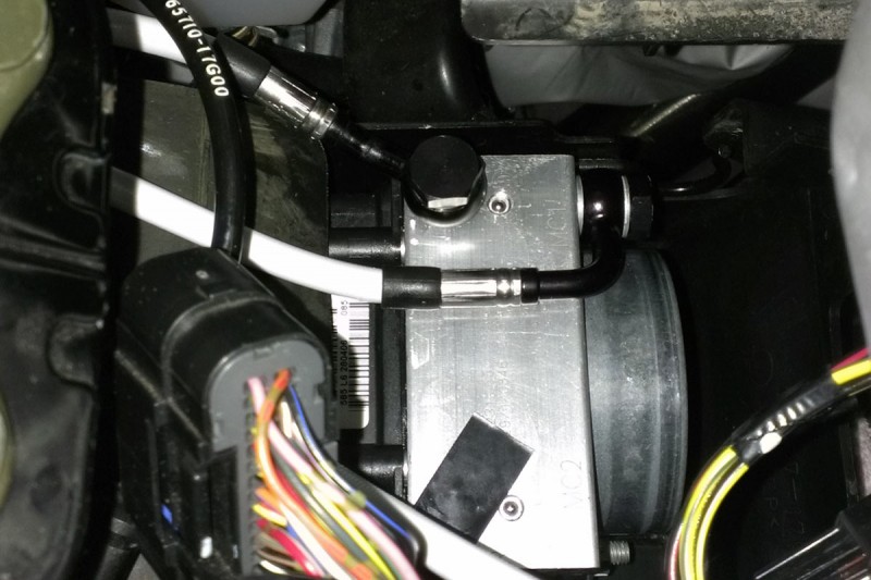

die verschraubung der gummileitungen an den festen rohren vorne am rahmen is ja mal sowas von bullsh....dass ich mal kurzzeitig ausrasten musste...um anschließend den ur-plan wieder aufzunehmen. also RAUS mit dem ganzen ROTZ und komplett alles mit stahlflex. gesagt, getan...rohre kaputt geknickt, rausgerissen, zerknüllt und in die ecke geschmissen.
dabei ist mir zum wiederholten male klar geworden, dass bremsflüssigkeit ein widerliches zeugs ist. anschließend dann mit dem spezialschlauch maß genommen und entsprechend leitungen geordert. mein erster 'kandidat' hat sich leider nicht mehr gemeldet, also habe ich bei spiegler geordert. nach telefonischer absprache hinten das standardset und vorne sonderanfertigung. alles inkl. ABE zu einem guten kurs wie ich finde.
die leitungen lagen dann hier eine zeit lang rum und diese woche bin ich zum einbau gekommen. leider musste ich feststellen, dass zwei hohlschrauben fehlen...also zieht es sich alles noch etwas. vorne sind die leitungen jetzt soweit verbaut...aber...1) ist noch irgendwo luft im system welches ich nicht rausbekomme und 2) ist der eine anschluss zum ABS modul hin nicht richtig dicht, sodass sich dort immer wieder die suppe rausdrückt.
auf dem bild der linke anschluss oben auf dem ABS block. wenn man den bremshebel ein paar mal kräftiger zieht und hält bilded sich am unteren dichtring irgendwann ein feuchter rand. hat da jemand einen tipp, wie ich das dicht bekomme ? meine einzige idee wäre jetzt abmachen (dabei wieder alles vollsauen :( hell ), dann die oberfläche reinigen und mit frischen dichtringen wieder dran und darauf achten, das kein schmutz an den dichtringen sowie am fitting ist. aber was, wenn´s dann wieder rausdrückt :? die schrauben sollen laut anleitung mit 17 - 25Nm angezogen werden. habe für alle schrauben bislang 20Nm genommen. diese eine habe ich dann nochmal mit 23Nm nachgezogen...leider ohne erfolg.

ich habe jetzt gesehen, dass nicht nur die verbindung oben drauf undicht ist, sondern auch die, die seitlich in das ABS modul führt (siehe bild vom 13.06.). habe mal etwas nachgemessen...zumindest bei der oberen verschraubung ist es so, dass die dichtringe nachdem beide plan aufliegen, maximal 0.8mm nachgeben können, bis die schraube im inneren des ABS moduls irgendwo anstößt. das ergibt 0.4mm pro dichtring...theoretisch...wenn ich korrekt gemessen habe. die längung der schraube selbst habe ich nicht mit eingerechnet...(is ne alu schraube...20 bis 25Nm).
was meint ihr...sind diese theoretischen 0.4mm pro ring ausreichend ? sollte ich es lieber mit einer kürzeren hohlschraube versuchen bzw. mit dickeren ringen, was kostentechnisch attraktiver wäre ? oder kann man gar zwei dichtringe übereinander legen um etwas mehr 'platz' zu bekommen ? neue dichtringe muss ich mir eh kaufen - spiegler hat mir zu den fehlenden schrauben leider keine mit dazu geschickt.
...vermutlich wird sich die tatsächliche quetschung eh nur auf 0.1mm oder sowas belaufen aber ich muss sicher gehen, dass der rotz beim nächsten versuch dicht wird, weil einem bei jedem erneuten abschrauben die ganze suppe überall hinläuft.
mfg
Re: Dem SVchen sein SVchen - Der Thread
Beitrag von hannes-neo » 24.06.2015 15:45
Die Schrauben mal um nen Millimeter abfeilen? Kostet nix und es entsteht kein Schaden. Eigentlich müsste das alles dicht werden. Und zwei Dichtringe übereinander ist Mist.
