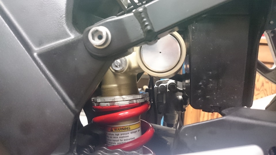

Klar,da steht ja auch drin das etwas weggeschnitten werden muß.Mit ner Batterie der Knubbel kann man das wieder beheben,die hat aber weniger Kapazität,oder?

Re: Umbaufred von Teambanzai K7 Schwarz
Das kann ich so bestätigen.wursthunter hat geschrieben:Das 600er gixxer federbein passt ohne umzusetzen der batterie in die 650
Hab das von der K4 drin
Es musste lediglich etwas am Batteriekasten geschnitten werden.
- Teambanzai
- Beiträge: 28
- Registriert: 27.12.2015 10:13
und die Batterie??Am Kasten was wegschneiden is ja klar,aber die Batterie stößt doch unten an den Ausgleichsbehälter und steht dann so hoch,das der Sitz net mehr passt.grosSVater hat geschrieben:Das kann ich so bestätigen.wursthunter hat geschrieben:Das 600er gixxer federbein passt ohne umzusetzen der batterie in die 650
Hab das von der K4 drin![]()
Bei euch etwa nicht?Ich hatte es doch vor 2 Wochen drin
Ging bei mir völlig problemlos
- Teambanzai
- Beiträge: 28
Dann hatte ich wohl ein anderes Federbein,bei mir war die Batterie zu dick,egal.Jetzt ist das ZX10 drin und ne rote Feder sieht in dem Fall auch besser aus,passt nämlich zu den rot eloxierten Bremsleitungen

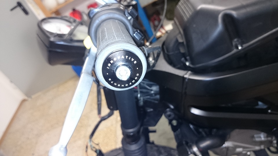

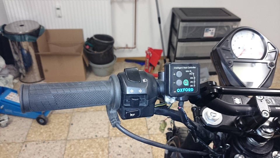

Als nächstes kamen ein paar Kleinigkeiten,die richtigen Gaszüge waren noch nicht da also gings am Lenker weiter.Griffheizung und Rizzoma Lenkerenden hatte ich noch auf Lager

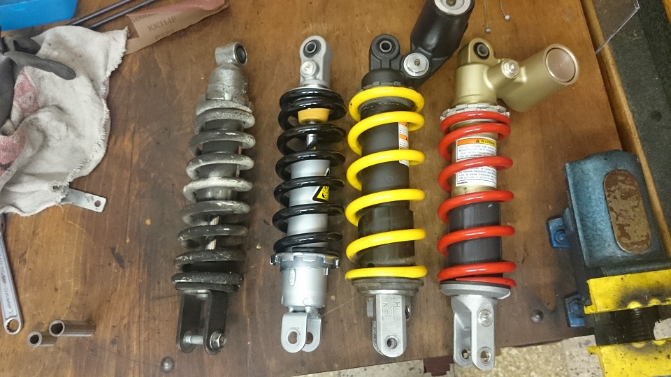

Hier mal zum Vergleich sämtliche Federbeine u.a.MT-09 Tracer(schwarz) und SV ganz links

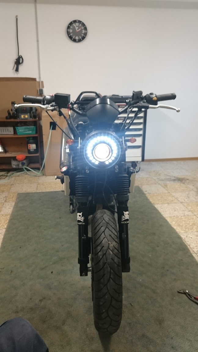

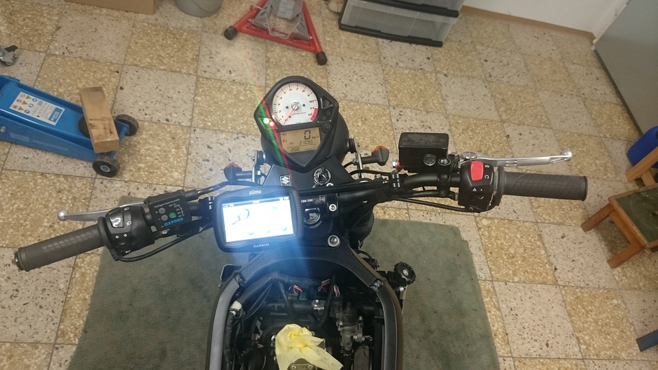

das Navi funzt auch schon.....und nochmal die Lampe an/aus

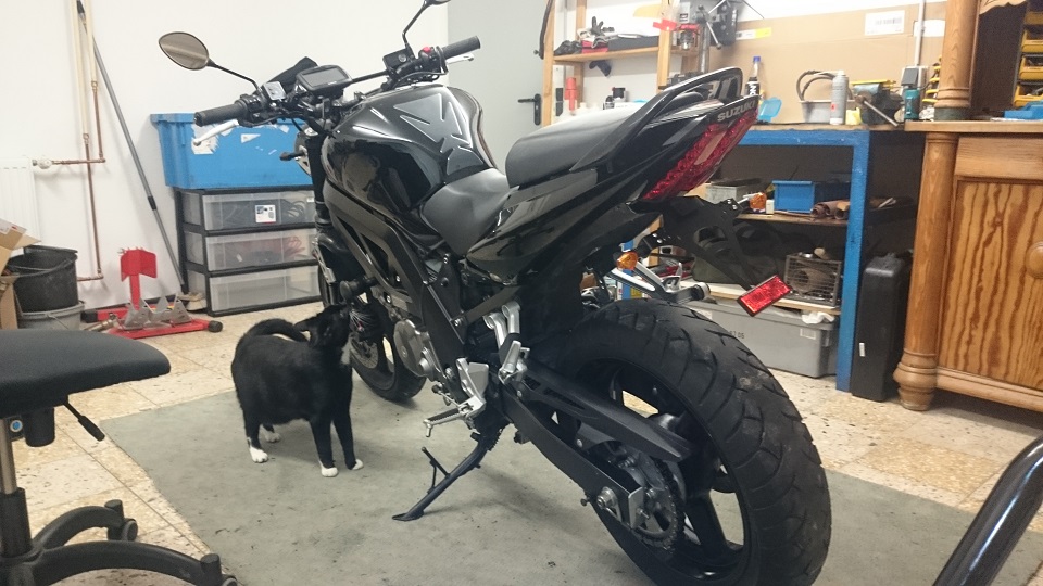

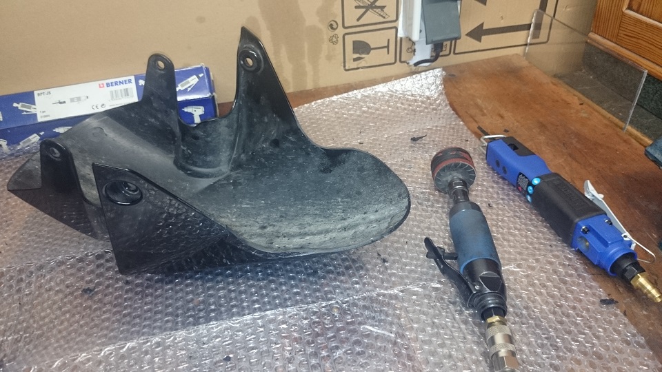

weiter gehts...der Kotflügel wird gekürzt...der Katze gefällts
aktuelle Motorräder:SV650 MT-09Tracer KTM990SMR HusqvarnaSM630
- grosSVater
- Moderator
- Beiträge: 27940
- Wohnort: Oerlinghausen
Mir auch.Teambanzai hat geschrieben:...der Katze gefällts
Also weiter
