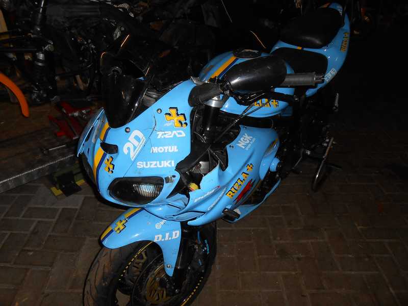

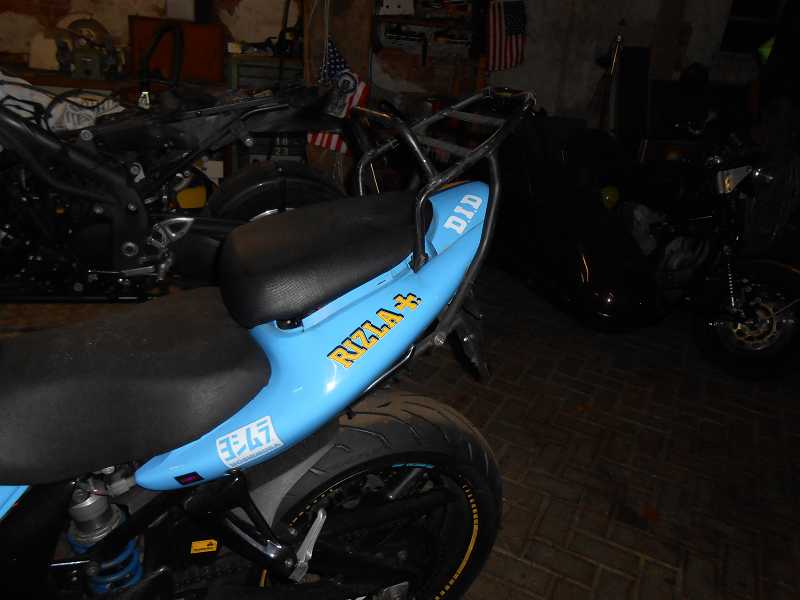

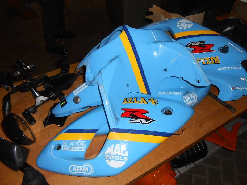

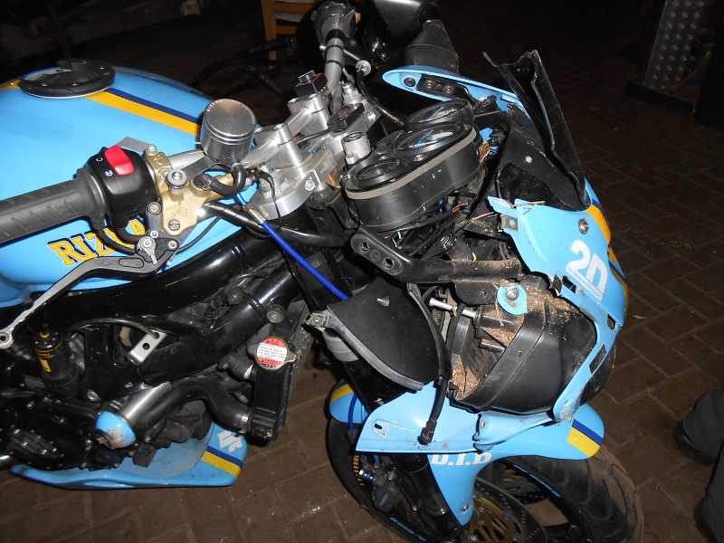

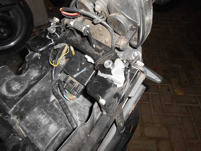

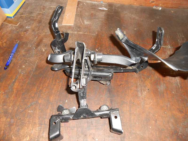

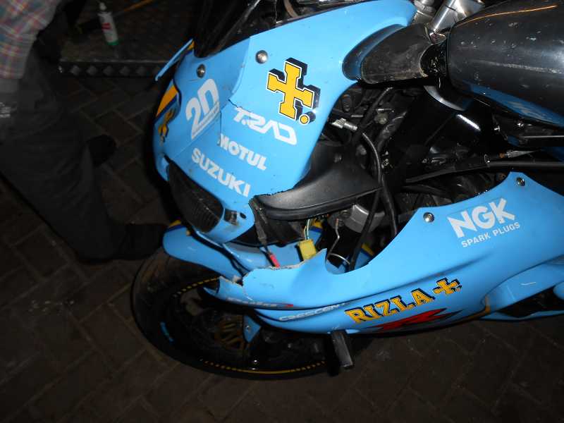

Nachdem es mir mittlerweile ein wenig bessser geht :) Angel , habe ich heute Abend mit meinem Freund Hermann angefangen sie Knubbel genauer zu inspizieren :ACK: . Wir haben alle Plastikteile angebaut. Dabei habe sich folgende Schäden klar herausgestellt :search: :
- alle Plastik- Verkleidungsteile sind unrettbar zertsört (Buggi und Fender sind noch ganz und unbeschädigt)
- Geweih total zermatscht --> keine Rettung möglich
- Heckrahmen hat hinten beidseits einen Knick :arrow: Bilder, muss ich mal schauen, ob sich das gerade biegen lässt.
- Scheinwerfer kaputt, alle Halterungen abgebrochen und Gehäuse hinten zerstört
- Rückspiegel sind noch brauchbar (kein Sprung in der Linse), haben aber ordentiche Kratzer abbekommen
- rechtes Sturzpad hat sich aufgeopfert
Sonst sind vordergründig keine groben Schäden erkennbar. Offenbar ist der Einschlag im Bereich der Front/Lampe erfolgt und hat die Energie via Verkleidung - Lanpe - Geweih abgebaut.
Meine Diagnose lautet derzeit : Knubbel kann gerettet werden -- die erste Einschätzung hat sich bestätigt :D
Ich werde natürlich noch weiter untersuchen, besonders, ob am Rahmen Schädemn erkennbar sind und auch die Gabel, die allerdings einen intakten Eindruck vermittelt, muss noch genauer untersucht werden.
Hier mal ein paar Bilderchen:
Zerstörte Kanzel
Heck, komisch hochgebogen
Ansicht links vorne

Krummes Heck, hinten hochgebogen, Transportschaden???

Restebasar
Re: guzzistoni's Knubbel * Schadenaufnahme *
