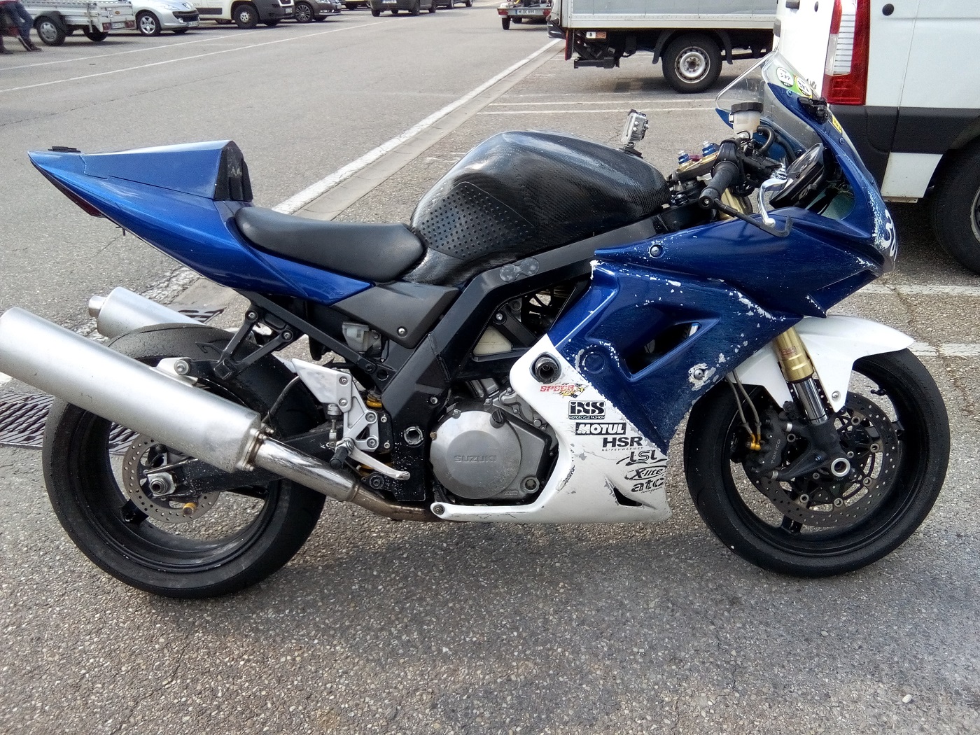

Ergebnis des ganzen sieht man auf dem Bild. Ein glück lange Offroad und nicht gleich versenkt. Den Schlüssel hab ich beim Abstieg irgendwie hinbekommen ihn zu verbiegen. jetzt Kann ich ihn nicht mehr runterdrücken fürs Lenkerschloss.

Was ist mit dem blauen Lack passiert?
Wasserfarbe im Regen verwendet oder zwischen Bild 1 und Bild 2 kiesbettgestrahlt?
War n Kiesbett zwischen. Siehe 2 Postings drüber..

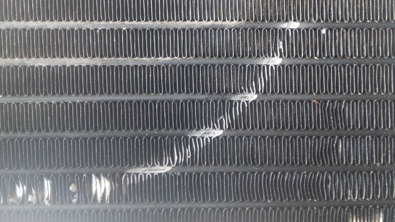

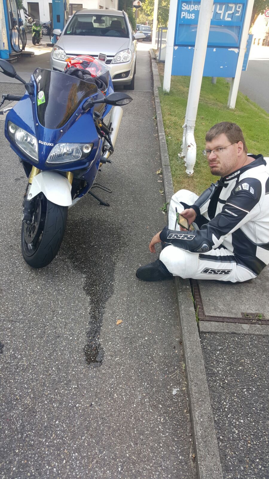

Schöner Scheiß. Heut auf der tour triefts dann einfach vom kühler. Erst gedacht, dass es wasser von der straße ist, aber war dann doch vom kühler. Aufgefüllt und heim. Hat einer son ding rumliegen? Da aufm bild hockt meiner einer und schmollt... Vielleicht doch ne 1000er rennfeile kaufen...
Ist der Kühler selbst undicht oder siffts nur am Schlauch raus?
Den Kühler kann man auch reparieren lassen.
Irgendwo unten links im Eck vom kühler muss des sein. die ersten 4 Lamellen waren nass. da tropfts
Ich kotz im Strahl.. Der Kühlerlüfter hat sich da durchgearbeitet. Muss wohl vom Sturz auf der Renne zum Kühler gebogen worden sein. Die ganze Schoße erstmal wieder sauber gemacht.

ich würde vielleicht erstmal Kühlerdicht probieren. Danach mal Vollgasfahrt und schauen ob der dicht ist. Meiner sifft seitdem nicht, der hatte sich auch schon mehrmals kaltverformt
Dieses teufelszeug mag zwar nach ner schnellen und einfachen lösung klingen, allerdings dreht sich mir da der kfz-meister magen rum.. Ich werds ordentlich löten.
