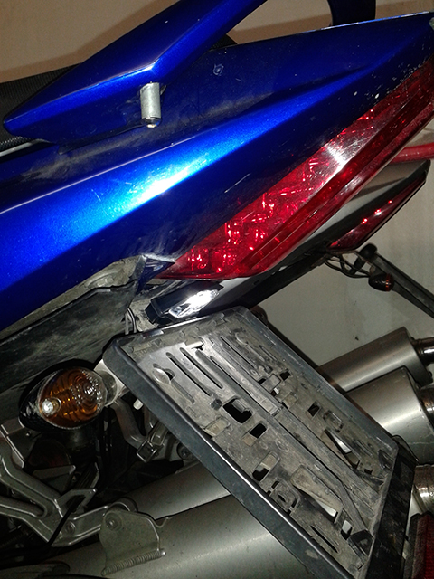

2013 war ja auch das Jahr in dem die globige Kennzeichenbeleuchtung weichen musste. Fand die eigentlich "große" LED-Variante von der Tante um Ecken besser, und formtechnisch passt sie auch perfekt zum Popsch der Dicken wie ich finde.

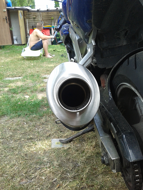

Nachdems es von Remus, Acrapovic und Sebring keine neuen ESDs mehr zu kaufen gab, habe ich beim Reifenkauf bei meinem Vertrauenshändlers (nebenbei hat der auf Reifen auch Bestpreisgarantie) die Empfehlung "MIVV" bekommen, Preisangebot mit Montage inklusive.
Hab mich dann eben schlau gemacht und nach etwas Leserei und ein paar Soundchecks, auch auf anderen Bikes, für den MIVV Oval in Titan (Carbon passte mir optisch einfach nicht) entschieden und beim Reifen aufziehen lassen auch gleich montiert bekommen. Jetzt sah die Dicke doch gleich schicker aus
Eine der ersten Amtshandlungen mit den Pötten war? Na klar, DB-Killer raus. Ich war von dem Loch sehr beeindruckt
Nach ein paar wirklich bollernden und, gerade in Tunneln, unendlich lauten Kilometern, hab ich auch festgestellt, dass das Sekundäre Luftsystem in Verbindung mit den ESDs ohne DB-Killer ein Schreck für jeden Autofahrer ist, der auf meinem Kennzeichen mitfahren will.

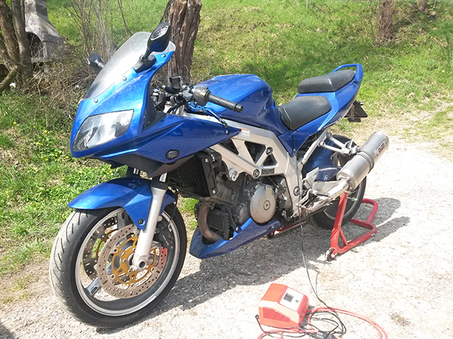

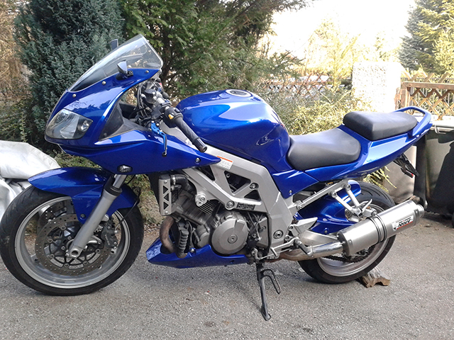

Teil 6: 2014 - Ein bisschen Aufhübschen
Über den Winter in Richtung 2014 habe ich mir ein Herz gefasst, meine Suzi bei einem Bekannten in den Keller gestellt und mit ihm angefangen zu zerlegen.
Nebenbei haben wir auch seine ZZR500 etwas aufgepeppelt (Nockenwelle, Düsen, Heckumbau der Verkleidung und des KZH), das ist aber eine andere Geschichte, die hier nichts zu suchen hat
Also zurück zum Thema, sie stand dann eigentlich sehr traurig da
Ich hab mich auch gleich für ein paar LED-Blinker und andere Hebeil entschiede. Die Spiegel wurden auch gegen kleinere getauscht. Es stellte sich dann aber bald raus, sie waren zu klein
Nachher ist man immer schlauer.
Bei der Gelegnheit hab ich auch gleich die Kabel im Heck etwas zusammengebunden und platzsparender verstaut.
Die Hebel wurden blau-schwarze CNC-gefräste Aludinger, anklappbar und in der Länge verstellbar, einfach sexy.
Die vorderen Bliker wurden auf getönte LED-Verkleidungsblinker gewechselt, hinten wurden es Noname-Miniblinker in Pfeilform (Bild in der OWL), mit E-Zeichen und erstaunlich hell. Sieht man besser als gedacht. Das Relais hat natürlich auch das "Upgrade" zum Lastunabhängigen geschafft.

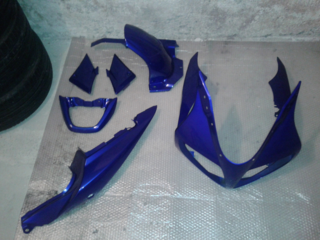

Die gesamte Karosse wurde neu Lackiert (YC2 an die Macht
), auch die Seitendreiecke und der Kotflügel (da kennt sich auch Ati schon aus
). Nachdem ich auch eine blaue Kanzel geschenkt bekam, waren die Lackteile sozusagen rund um neu.
Auf meinen Wunsch hin wurden alle Aufkleber entfernt, gefiel mir damals einfach besser. Das "Suzuki" steht ja eh noch am Motordeckel und wer keine SV erkennt wenn er sie sieht, kann ja fragen, so kommt man zumindest ins Reden
Nach dem Zusammenbau sah das ganze dann so aus
Einen Monat später habe ich mir dann auch kurze Lenkerenden bei der Tante geholt, das Angeschliffene begann schon so zu rosten also musste es ab.
Um mir über den Winter das Laden der Batterie zu erleichtern, hab ich mir das Ösenkabel für die ProCharge Ladegeräte an die Batterie angeschlossen und den Stecker auf der linken Seite unter der Heckverkleidung versteckt. Wenn die Batterie Saft braucht, drunter greifen, Kabel rausziehn, anstecken und warten.
Damit waren die Umbauten für die Saison abgeschlossen und der Rest verging dann wie im Flug.

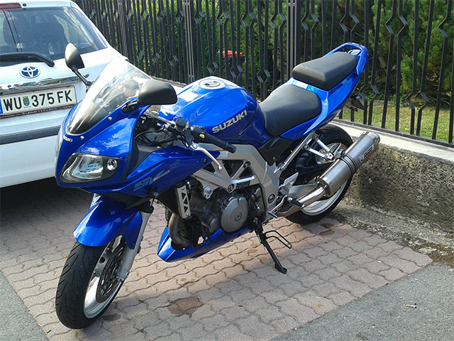

Das Jahr begann gleich mal mit einigen kleinen Änderungen. Angebaut wurde am Wochenende der Abholung aus dem Quartier, hinten aufgebockt und am Ladegrät hängend. Da sieht man auch meinen Ladekabelanschluss in Aktion
Der Lenkungsdämpfer wurde gemäß den Empfehlungen hier aus dem Forum (damals war ich nur stiller Mitleser ohne Account) gegen einen LSL getauscht.
Dann hab ich mir zwecks Optik auch ein schwarzes Schutzgitter für den Wasserkühler organisiert (Bild siehe oben oder OWL) und einen Satz neue Spiegel (ebenfalls oben oder OWL), gleich mit integriertem Blinker, bestellt. Wie 2014 schon erwähnt hat sich rausgestellt, dass die Kleinen dann doch zu klein waren
So kommt es, dass meine Dicke nach Montage der Spiegel, 6 Blinker hat. Da alle 6 Stück ein E-Zeichen haben, gut funktionierten und ich dadurch noch sichtbarer bin, die Verkleidungsblinker sind von Vorne schon sehr schwer zu sehn, habe ich es auch so belassen. Sieht cool aus und hat nicht jeder

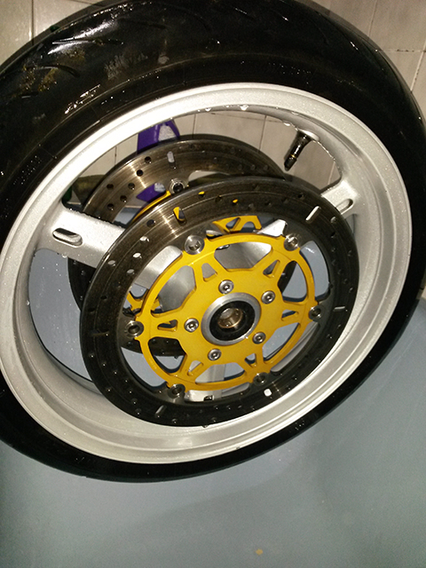

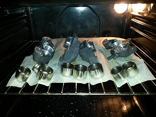

Über den Winter hab ich mich, wie oben schon angekündigt, um die ein oda andre Wartungstätigkeit gekümmt, im Genaun hab ich die gesamte Hydraulik ünerholt.
Auf Deutsch: Bremssättel vorn und hinten, Hauptbremszylinder vorn und hinten, Kupplungszylinder sowie den Kupplungsnehmer zerlegt, geputzt, neu abgedichtet. Beim Kupplungsnehmerzylinder hab ich dann auch endlich die Gumminutsche (Manschette) angebracht.
Alles fand in Einzelteilen am Wohnzimmerboden statt.
Handtuch aufgelegt, alten Durschvorhang drüber, Handschuhe an, Mistkübel mit Küchenrolle und Werkzeug daneben und los gings.
Die Hydraulikflüssigkeiten sind dann natürlich auch neu aufgefüllt worden.
Zum Trocknen der Bremssättel und ihrer Bestandteile hab ich mal gach das Backrohr misshandelt
Felge habe ich dann auch gleich mal wieda gründlich geputzt, Badewanne bot genug platz
Cilit Bang mit Küchenrolle und und Geschirrschwämmchen is da ein heißer Tipp. Sahen dann aus wie neu
Meina Freundin darf aba niemand dazähln, dass Backrohr und Wanne eigentlich wertvolle Werkzeuge sein können, vorausgesetzt man hat nur ein Wohnzimmer zum Schrauben.

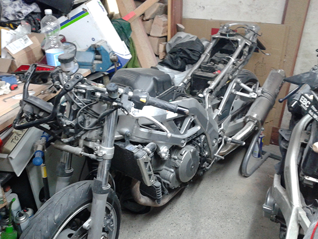

Ende März hab ich mein Moped in der Scheune bei den Eltern meiner Freundin zusammengebaut, ohne Reifen und Bremsen fährt sichs ja schlecht.

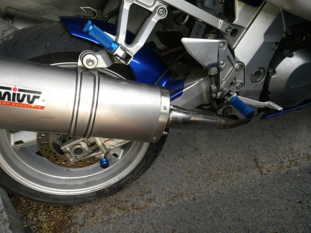

Nach ein paar weitern Wochen, hab ich mir dann die LSL-Rasten und die Prismabuchsen, beides in blau, für die Kern-Stabi Aufnahme eingebildet und montiert. Das wars im groben und ganzen bis jetzt.

Nachdem ich ja bereits den Termin beim Bogi hatte, hab ich die Woche zwischen Auswinterung und Termin zum fahren genutzt.
Anfang April dann die Maschine zum "Dr. mot. Peter Bogoly" gebracht, 48tKM Service mit Kettensatz und die Optimierung mim PC5 machen lassen. Diagramm findet sich in der OWL. Die Werte sind jene, welche am HInterrad anliegen
Alles Weitere werd ich dann zum jeweils aktuellen Zeitpunkt melden. Vielleicht werden die Einträge dann auch weniger lange

Ja gut, Kochen oder Lebensmittel kühlen oder das Essen abstellen konnte man damit auch.
Würde ich heute so eine Aktion zu Hause starten gäb es leichte Differenzen im zwischenmenschlichen Bereich ......
Das erinnert mich stark an die Zeiten in denen Kühlschrank und Backofen in erster Linie für das Verbinden von Passungen verwendet wurden. Natürlich direkt auf dem Küchentisch, sozusagen die verlängerte Werkbank.... Meina Freundin darf aba niemand dazähln, dass Backrohr und Wanne eigentlich wertvolle Werkzeuge sein können, ...
Re: Triple7's dicke Blaue
Meine war zu den Zeitpunkten nicht zuhause.Kolbenrückholfeder hat geschrieben:
Würde ich heute so eine Aktion zu Hause starten gäb es leichte Differenzen im zwischenmenschlichen Bereich ......![]()
Und SOLCHE Aktionen mach ich sowieso nur wenn sie net da is.
Sonst wird gmault, dass ich doch imma so viel bastel. Vorallem bleibts ja selten bei der einen geplanten Stunde
Außadem hab ich in ihrer Abwesenheit auch die Ruhe dazu, mit AC/DC oder dergleichen im Ohr und nem kühlen Blonden neben bei versteht sich

Wenn Du doch aber die Felgen so schön sauber gemacht hast, warum sieht sie dann auf dem letzten Bild so, "ähm nun ja" was soll ich nur sagen, dreckig aus?
