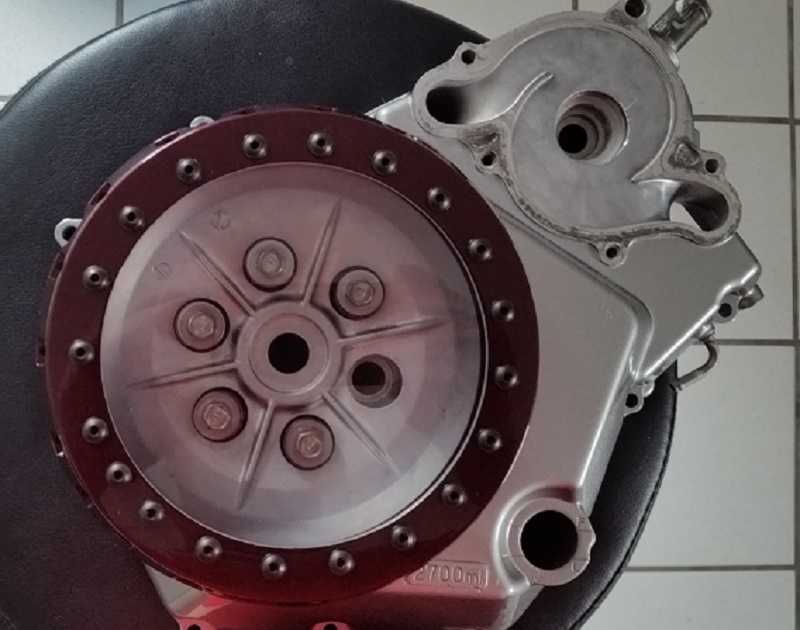

Beitrag von dirk1965 » 10.07.2016 17:44
Hab mal ein Bild gemacht wie es aussehen könnte, wenn alles montiert ist.
Dirk

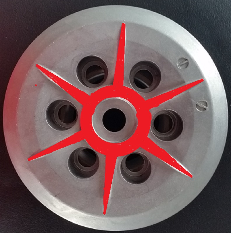

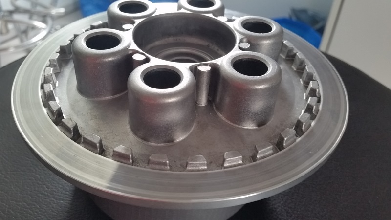

hannes-neo hat geschrieben:nen schönen Druckteller drehen
Hab mal ein Bild, von der Druckplatte, von der Rückseite gemacht.
Also.
Das werde ich mir momentan bestimmt nicht antun, dieses zu vermessen und ne Neue zu machen.
Hab mir jetzt folgendes überlegt.
Die Druckplatte wird von vorne in goldmetallic lackiert und der Stern kommt in rot.
Dazu schwarze Schrauben und Scheiben.
Hier muss man sich jetzt nur noch das Gold zu vorstellen.
Dirk

Beitrag von 2blue » 10.07.2016 18:00
das mit den lackieren der Druckplatte hatte ich bei meinem Hinkeldeckel auch vor, habe es aber dann doch gelassen, weil nicht sicher war ob sich die Farbe löst und in den Motor gelangt.

Beitrag von dirk1965 » 11.07.2016 7:54
Ich werde definitiv da nichts neues fräsen oder drehen.
Der Aufwand ist mir dann doch zu groß.
Auch kaufen werde ich mir da nichts.
Ich werde meinen in goldmetallic lackieren und den Stern, wie angedeutet in rot machen.
Hab mit meinem Lackierer gesprochen, wegen dem Öl, aber da passiert nichts.
Dann mal sehen, wie mir das, nach dem Einbau gefällt.
Kann auch sein, dass es mir dann viel zu heftig ist.
Dann kommt der Originale wieder rein.
Hab ja jetzt Zwei.
Zum eloxieren.
Ich hab jetzt in vier Eloxalbuden vorgesprochen und immer wieder die gleiche Aussage.
Alugußßteile kann man nur sehr schlecht eloxieren.
Und Alle machen es sehr ungern und auch nur auf mein eigenes Risiko.
Alle sagen, unabhängig voneinander, dass die Gussteile fleckig werden würden.
Wäre der Teller aus einem festen Block Alu, wäre alles kein Problem.
Daher kommt Lack drauf.
Dirk
