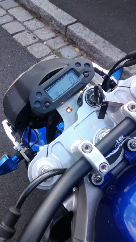

Wieder ein Stück weiter!
Endlich hat der Tacho eine Halterung, leider hab ich das mit den Bildern verkackt, in der Tiefgarage is einfach zu wenig Licht
Wird die Tage noch editiert
Der Halter besteht im endeffekt aus einem 3mm Alublech. In Form gebracht, zwei Löcher durch und mit dem Lenkerschloss von unten an der Gabelbrücke verschraubt.
Da auf dem Halter noch mehr als genung Platz war hab ich den Reflektor für die Reserve LED auch gleich mit eingesetzt.
Das einzige Problem das mich jetzt noch ein wenig belastet... Das Lenkerschloss schließt nichtmehr
Ich habs mir zwar noch nciht genau angesehn, aber ich schätz einfach das der Bolzen jetzt am Rahmen angeht, weil das Schloss tiefer sitzt.
Ich geh davon aus das es damit getan ist, dass ich die Abstandsbuchsen vom Schloss um die Blechdicke einkürze und dann sollt das ganze wieder flutschen
So der Aktuelle Stand: Zur Tankelektronik:
Besten dank an die Jungs von der "Elektronikentwicklung"!!! (http://www.svrider.de/Forum/viewtopic.p ... e&start=90)
Auf der Werkbank hat das ganze blendend funktioniert, wenns jetz noch auf Tour klappt bin ich mehr als zufrieden!
Die Tankelektronik
Bis die Tage

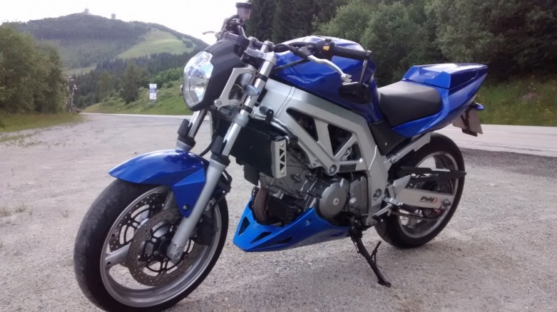

Ein kleiner Ausritt zum Arber

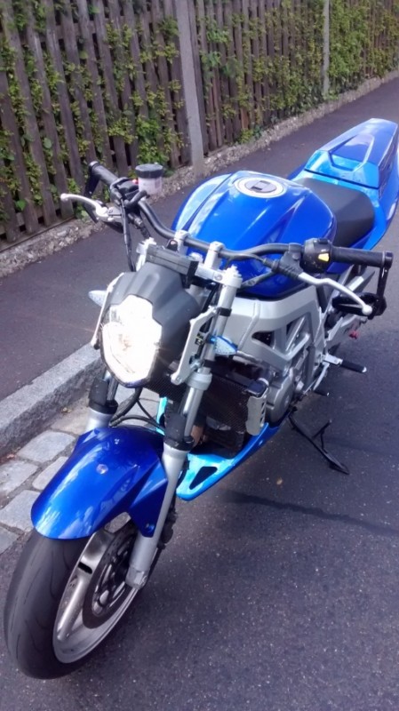

Re: Bitte Freimachen! – Der Laie legt Hand an
ist sehr gut geworden +daumenhoch+
Die ganze Kabel-Löterei hätt´ich nicht gekonnt. Ich laß´ wohl lieber die Verkleidung dran

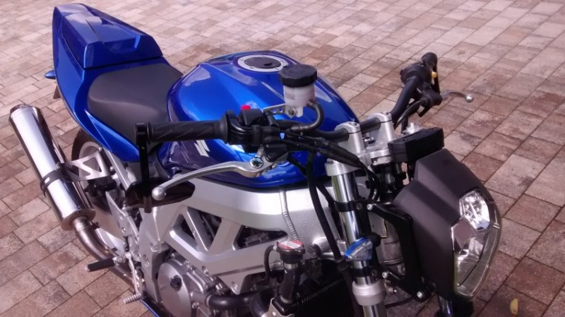

Danke!
Aber so schwer is das mit der Elektrik nicht, hier im Forum gibts ja echt sau gute Anleitungen
Bin aber auch mit ein paar Sachen noch unzufrieden, aber mit dem Schrauben wird man auch nie wirklich fertig.
Wenn ich an einem Eck was änder, dann falln mir gleich wieder zig andere Sachen ein.
Zwischenzeitlich hatte ich die Scheinwerferhalter und den Endtopfträger lackiert... Allerdings muss ich das wohl noch üben, da die Farbe abblättert
Gründlichst waschen war auch mal wieder überfällig
