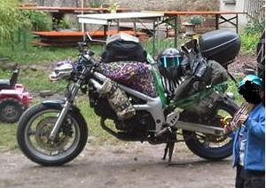

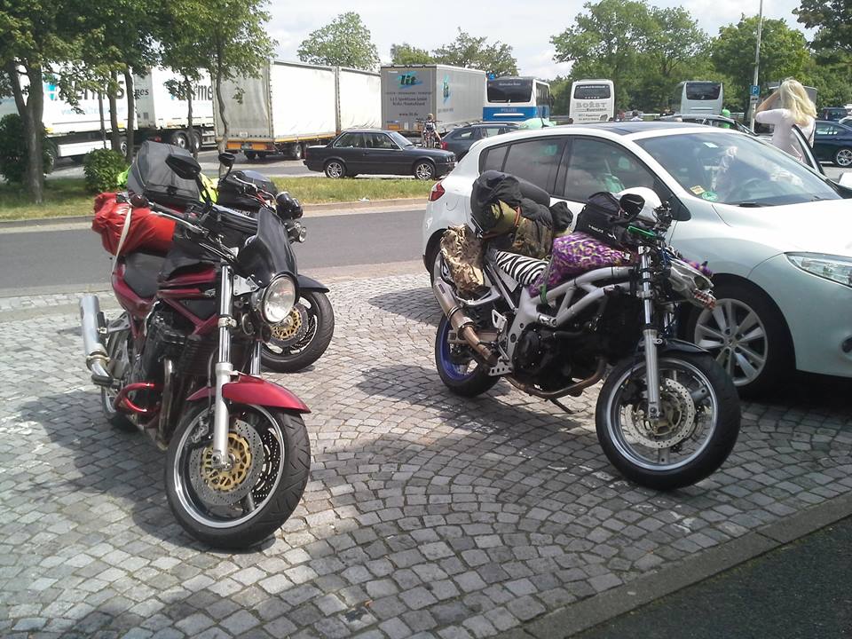

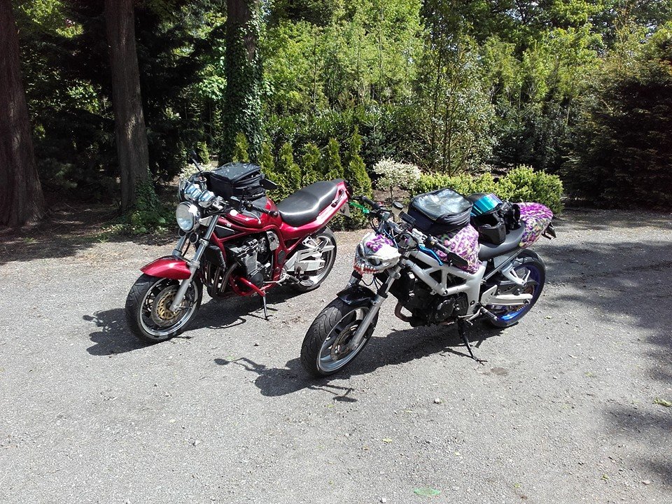

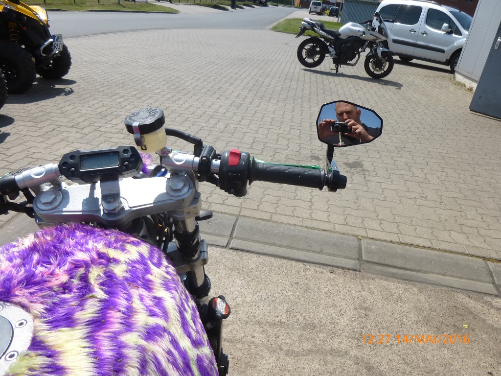

Hier ein paar Bilder
so fahre ich sie meistens

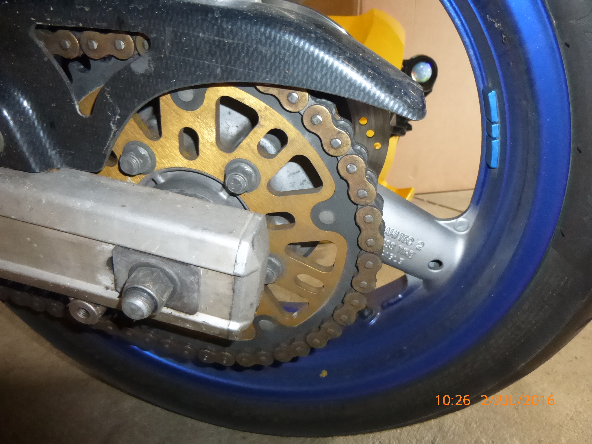

nach 700km Fahrt. S100 Drylube rockt!

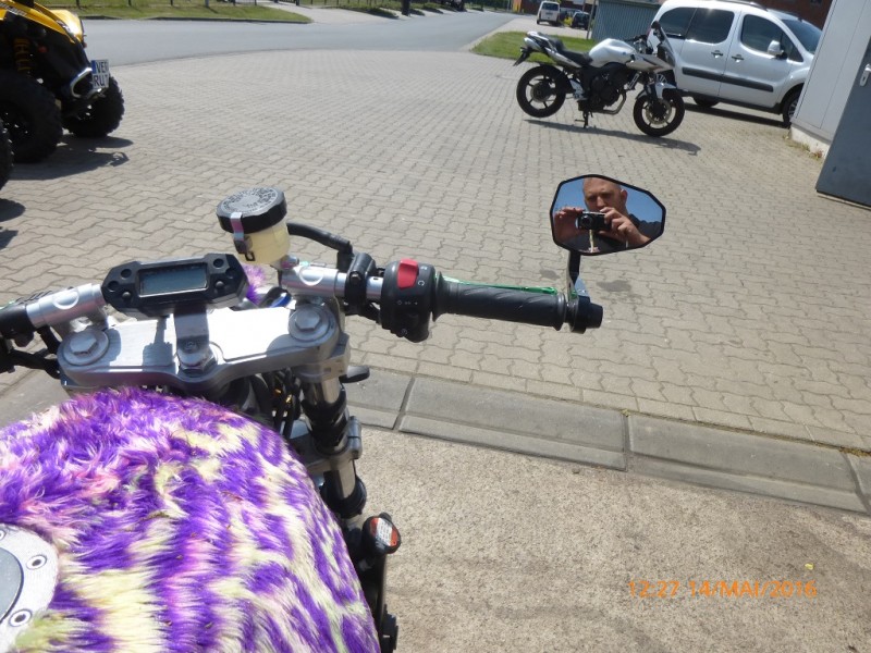

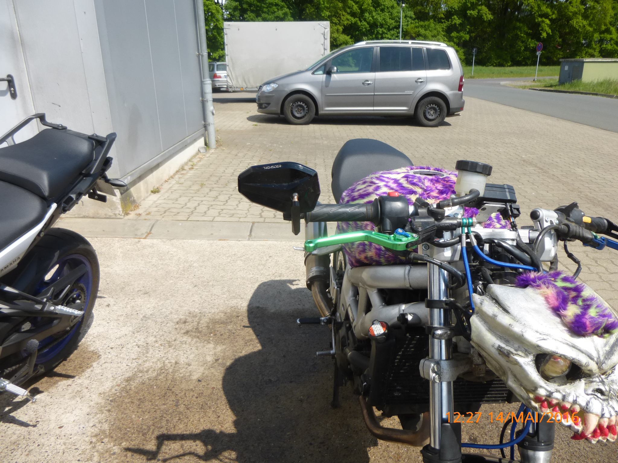

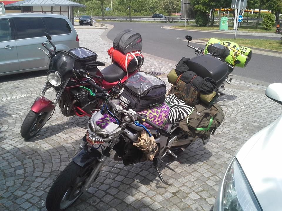

Hier noch ein paar Bilder mit Reisemodifikationen

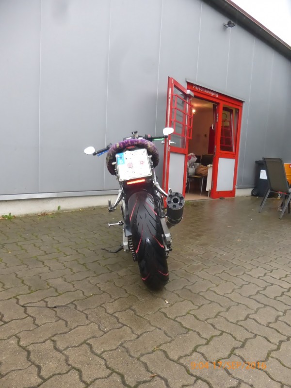

Hier nochmal ein paar Bilder mit Hel-Performance-Bremsleitungen und den Tourenstummeln fürs Kantemodell

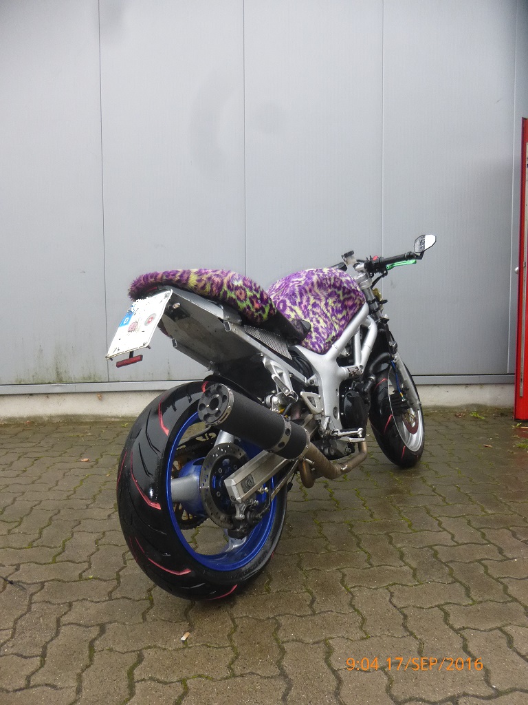

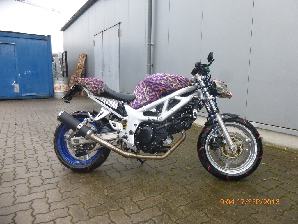

Motorumbau Teil3
Nebenbei wurde eine Eagle Mach 7 Komplettanlage mit ABE geordert. Man liest ja immerwieder negatives über SpeedProducts (Eagle, Barracuda, Cobra usw.)..Und zum Teil kann ich das gut nachvollziehen.
Erst hieß es "kurzfristig lieferbar", dann war mein Geld da und es gab keine Krümmer mehr, also Slipon geordert, und dann kam der erlösende Anrufe, wir haben noch vier Krümmer gefunden!!! Na dann her damit. Freitag war er dann da!!!!
INSIDERTIPP!!!
Sie haben anscheinend nurnoch max drei Komplettanlagen. Also zugreifen!!!! Danach gibt es keine Knubbel-Komplettanlagen mehr.
Schnell in der Mittagspause die Anlage montiert. Geht echt fix. Der hintere Krümmerflansch bleibt dran, vorne wird direkt am Kopf montiert, der Rest ist gesteckt und zum Teil mit Federn gesichert.
Der Mach7 kam dann nicht exakt so, wie bestellt, aber gefällt mir sehr gut :-P
Allerdings frage ich mich, wie die ne ABE mit dem ESD mit dem DB-Killer bekommen haben. Ist echt arg laut für nen legalen Schalldämpfer.
Aber immerhin, der Sound ist krass.
