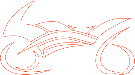

Beitrag von Triple7 » 09.10.2016 9:55
Guten Morgen,
ezechiel hat geschrieben:Nr.4
guzzistoni hat geschrieben:No.1
Fliegenkiller hat geschrieben:Bin auch für Nr.1
Damit hab ihr genau die 2 Varianten rausgepickt zwischen denen die ENtscheidung fallen wird :P
Wären auch meine Favoriten gewesen.
Kilokante hat geschrieben:ich mach da mal noch ein neues "Fass" auf.
Nr. 1 mit der "Achsaufnahme" für das Vorderrad aus Bild Nr. 4
Gruß Frank
Das würde dann ca. so aussehen :)

Beitrag von Kilokante » 09.10.2016 13:43
Genau Bernd so habe ich es gemeint ;) bier

Beitrag von Wiederholungstäter » 09.10.2016 15:13
als "Logo" gefällt mir die kombinierte Variante auch am Besten! ;) bier

Beitrag von ezechiel » 09.10.2016 18:03
Gefällt mir so auch besser :)

Beitrag von rennbär » 09.10.2016 18:31
Gefällt mir gar nicht...hat ne Anmutung wie eine FJR 1300...zu lang, zu flach, zu viel Plastik...aber vielleicht hab ich auch nur nicht kapiert, wohin die Reise gehen soll. Deswegen also, Fresse halten und weiter beobachten... ;) bier

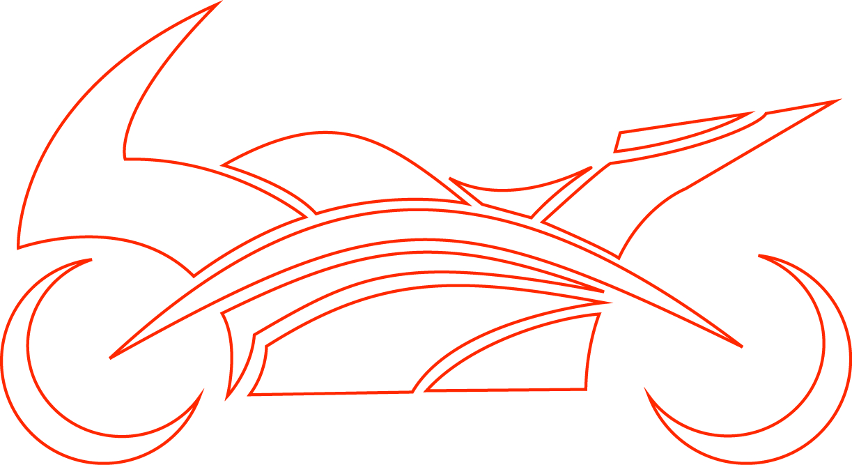

:lol: Die Reise ist eigentlich keine. Hatte einen Gedanken und den vasuch ich seitdem umzuesetzten.
Man kann das Drum natürlich auch in der Länge stauchen, dann wird es dicker.
Weniger "Plastik" is halt schwierig, da mir das Bild sonst um die Taile (in der Gegend des Sitzes) zu schlank wird:
Das waren 2 der zahlreichen Vorstufen zu dem jetzigem Design.
Ich find die Taile zu schlank.

Beitrag von IMSword » 10.10.2016 16:31
Ertappt! Laut dem Dateinamen solls nen Tattoo werden? ;-)
Re: Triple7's dicke Blaue
#148
Beitrag von Triple7 » 10.10.2016 16:46
Ja war mal als solches gedacht, allerdings nicht für mich, zumindest derzeit nicht :P
Die erste Skizze entstand von mir im Suff auf nem Post-It.
Ein paar Tage später hat mich dann ein guter Freund drauf angesprochen ob ma da nicht ein Tattoo draus machen könnte.
Ich hab dann zum Basteln angefangen und mir so meine Gedanken dazu gemacht, wie was denn ausschaun könnte.
Besagter Freund hat sich am Ende aba dann gegen ein Bike-Peckal entschieden und ich hab den Gedanken einfach weiter geführt, bis ich bei siehe oben gelandet bin.
Ob ma sich das jetzt unter die Haut sticht, aufs Auto oda Bike klebt, auf ein Shirt druckt oda einfach nur mim Pinsel an die Wand malt is eigentlich egal.
Es war für mich der Spaß an der Freude und wenn ich scho mal "kreative" 5 Minuten hab, warum nicht gleich ausnutzen :D

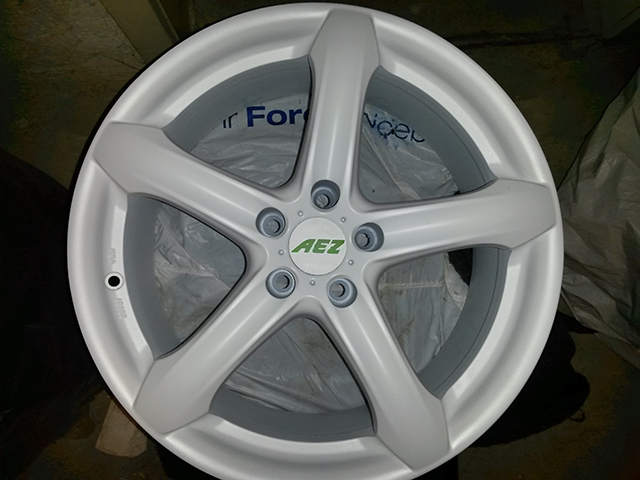

Hab mir die letzten Tage und Wochen aba mal ein Herz gefasst und die Nabenabdeckungen für die gerichteten Felgen begonnen zu lackieren.
Wobei, versucht triffts in den ersten Anläufen eher.
Hab mir Kappen ausn Netz bestellt, und einfach mal im passenden RAL-Ton (9003) angefarbelt. Der erste versuch war auf nem alten Eiskratzer, hat garnet mal soo schlecht ausgschaut also hab ich mich dann direkt an die Kappen gewagt.
Weiß lackiert und trocknen lassen, zweite Schicht drüber, wieder trocknen lassen.
Da mich svfritz64 und Fliegenkiller mit wirklich guten Schablonen und Aufklebern der Schriftzüge unterstützt und versorgt haben, war zumindes die Optik des AEZ-Logos gerettet :P
Nochmal ein fettes DANKESCHÖN an euch beide. Bier und Kaffee kommt dann im Laufe der Saioson ;)

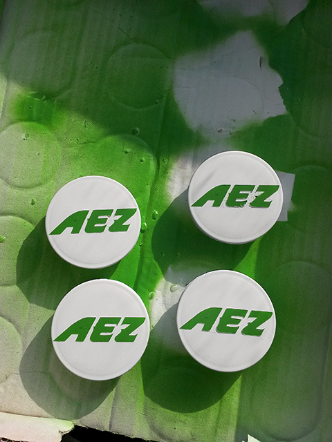

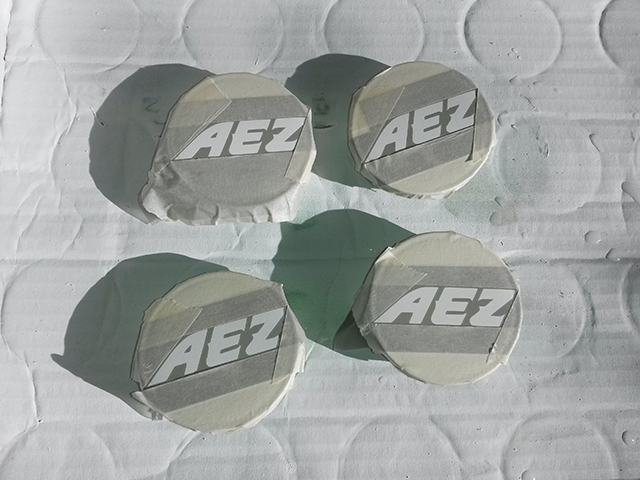

Nachdem ausrichten, anbringen und abkleben der Kappen hab ich mich dann gleich mal an dem Grün versucht. Hat am Anfang gut ausgesehn, nur hab ich die Schablone zu wenig fest angedrückt. Kurz: mir ist die Farbe verlaufen.
Nachdems dann trocken war hab ich alles wieda abgeschliffen, nochmal weiß angefarbelt, nass geschliffen, Schablone drauf und diesmal richtig abgeklebt:
Jetzt hab ich vorsichtig eine dünne Schicht Grün drüber und ne Stunde Trocknen lassen. Das hab ich dann noch zweimal wiederholt, damit das Grün auch schön deckend wird.
Nach abziehen der Schablone und des drumrum sieht das ganze dann so aus:
An der Felge angebracht:
Werd das ganze jetzt nochmal bis morgen ordentlich durch trocknen lassen, nass abschleifen und dann mehrere Schichten matten Klarklack drüber sprühen, sonst passts ja nicht zum Rest :P
Für meinen überhaupt ersten Lackierversuch bin ich damit eigentlich ganz zufrieden :)
