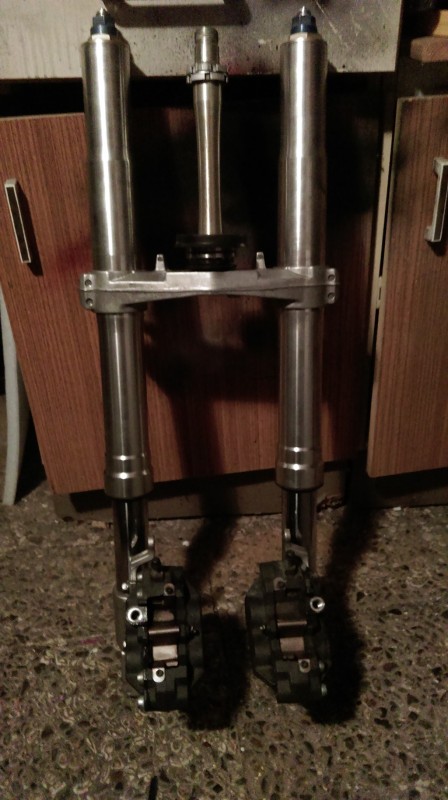

Moin zusammen,
das Sitzprojekt ist zwar noch nicht ganz abgeschlossen, aber ich habe mir schon wieder ein neues Projekt zugelegt. Soll ja ein langer Winter werden
USD Gabel von GSXR K1 mit Bremszangen und Scheiben...

Re: ...mal vorstellen
Gar nicht so leicht zu beantworten.
Welche Gabel Kinder ist es denn?
600,750,1000?
Ich kann nur zu meiner K5 was sagen.
Also, GSXR 1000 K5, das Lager hab ich bei Ronayers verglichen.
Noch wichtiger, die Gabelbrücke, bei meiner eine GSXR 750 K4.
In meinem Fall waren die Lager identisch.
Ich hab natürlich Rollenlager statt der originalen Kugellager genommen.
600,750,1000?
Da warst du wohl schnell mit deiner Antwort Hatte den Text noch mal geändert, weil ich die Frage schon per PN beantwortet kam
Aber trotzdem vielen Dank.
Ach so ja, es ist eine 750.
Ist es denn tatsächlich eine Verbesserung Rollenlager statt Kugellager zu nehmen?
Ok, hab mich noch mal belesen.
Dann werde ich doch gleich noch Rollenlager ordern...
Kauf das Lager bei DS Wälzlager. 13€ fürn LKL (damals für meine GS500 sowie vor 3 Jahren für die Bandit) ist unschlagbar.
LKL
Staubdichtung
LKL
Staubdichtung
