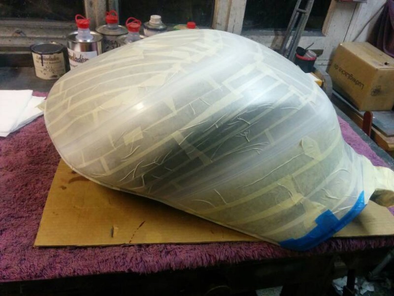

Beitrag von guzzistoni » 15.12.2016 21:27
Habe heute angefangen den Tank zu lackieren :)

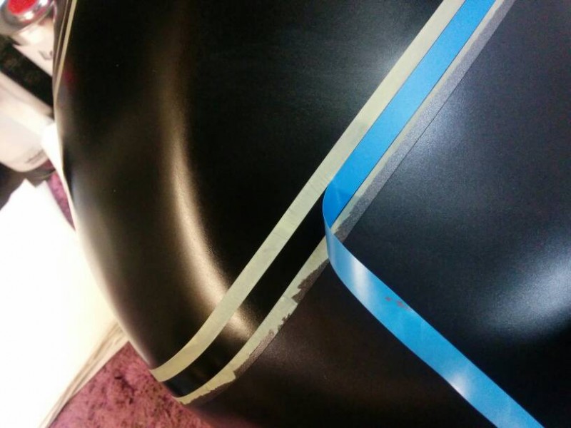

Sieht alles sehr edel aus, wenn nur das Grau nicht wäre, aber das ist Geschmackssache. :D Ich habe auch schon mit dem Streifen lackieren herumexperimentiert, aber meine Übergänge werden oft nicht ganz glatt, ab und zu läuft etwas Lack unters Klebeband, egal ob gutes Krepp oder ein spezielles Lila Band zum lackieren. Was verwedest du für eins?

Beitrag von guzzistoni » 15.12.2016 23:54
seb84 hat geschrieben:Was verwedest du für eins?
Das nennt sich Linierband oder Zierlinienband oder Konturenband.
Gibt es z.B. bei eBay oder im Fachhandel in verschiedenen Breiten.
Das verwendete ist von 3m.
Die Klebebänder oder Malerkrepp ist für solche Sachen nicht geeignet.

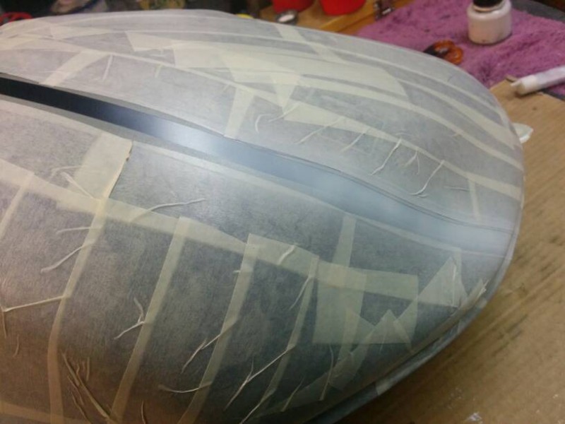

Beitrag von guzzistoni » 16.12.2016 15:11
Stand der Dinge:
(Habe wieder auf die bewährte Klebeband wickel Technik zurückgegriffen)

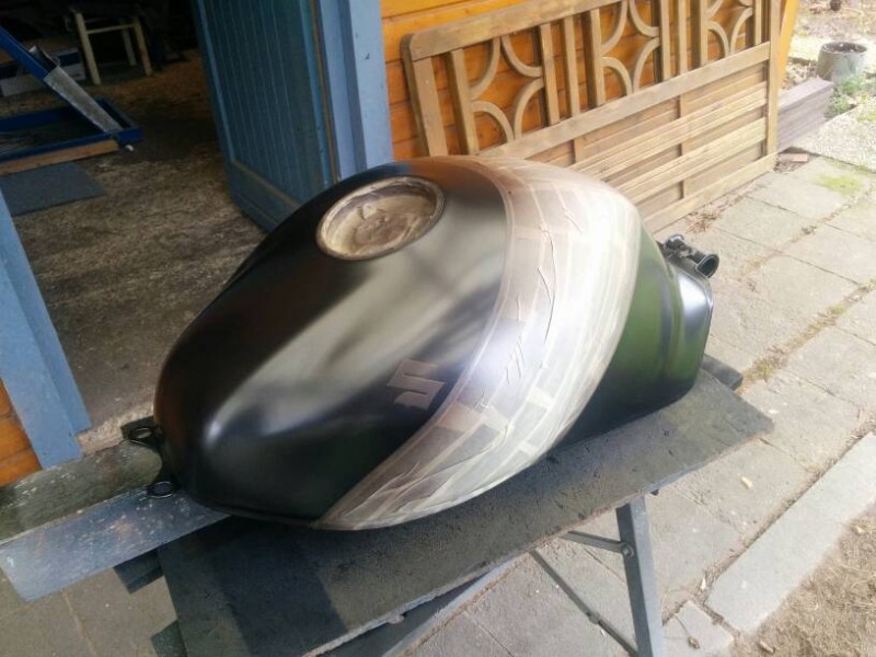

Lackiert ihr einfach mit der Dose, oder doch etwas aufwändiger mit Pressluft aus dem Kompressor oder einer Flasche??
Re: guzzistoni's Knubbel * weiter geht's *
#2442
Beitrag von guzzistoni » 18.12.2016 12:24
Ich lackiere mit Airbrush und Spritzpistole. Die Luft dafür liefert der Kompressor.
Man kann das auch mit Spraydosen machen, aber ich kann das nicht gut.

Es gibt auch 2K Lack in Dosen mit breitem Spritzbild. Mit etwas Übung und vor allem einer sauberen, staubfreien Umgebung, am besten mit Absaugung kann man mit denen auch ein gutes Ergebniss erzielen. Aber mit einer guten Pistole zu lackieren ist schon optimaler.
Beiträge: 7826
#2444
Beitrag von saihttaM » 19.12.2016 8:09
Die 2K Dosen sind auch brauchbar, aber widerstandsfähiger, zäher, wasuachimmer ist nur 2K mit Pistole. Meine Felgen habe ich mit SprayMax 2K lackiert und gleich bei der ersten Bremssattelmontage ist er mir auf die Felge gefallen und direkt ne Macke drin. Der Lacksatz, mit Pistole lackiert, hat auch schon so manches einstecken müssen und ist noch ganz, seit 3 Jahren. Die Felgen sehen dagegen aus wie nen Minenfeld. Der Lack platzt sofort ab, wenn man mit was hartem dagegenkommt. Ist ja meist der Bremssattel und vermeiden lässt sich das auch iwie nicht, ich bekomms jedenfalls nicht hin.

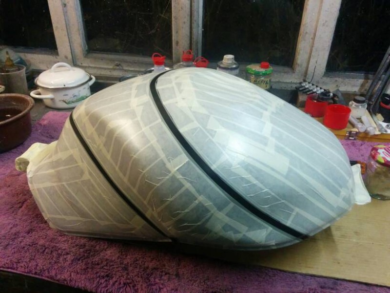

Beitrag von guzzistoni » 19.12.2016 19:07
Linierarbeiten:
