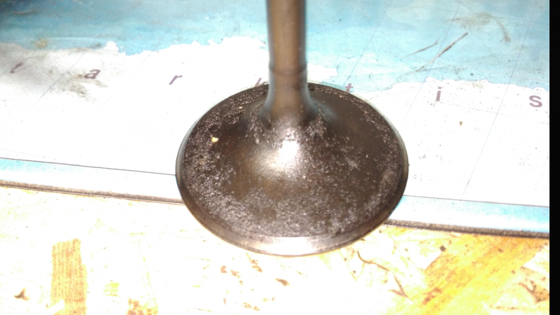

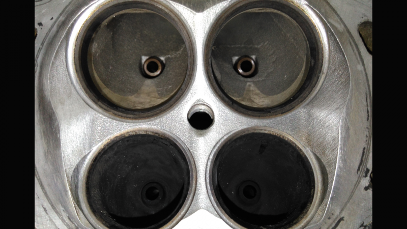

Beitrag von focuswrc » 01.08.2017 21:37
Es gibt mal n winzigen Fortschritt. Ich hab jetzt mal alle Nockenwellen da. Hier auch mal nachgemessen. Die TLR Einlass-Nocken sehen deutlich Stumpfer (Schärfer) aus als die der SV, haben aber lediglich nur 0,5 mm mehr Hub.
Der Hub der Auslass-Nocken ist gleich. Aber hier auch etwas schärfer.
Jetzt bin ich nur am überlegen ob ich nich die Einlasswellen der SV als auslass verbau. Sind immerhin fast n mm mehr Hub.
Dann hab ich heute mal die TLR Köpfe gereinigt und zerlegt. Kanäle sind ein bisschen Arbeit. Ventilsitze sind ok, aber nich perfekt. Ablagerungen an den Ventilen sind zum Glück nicht zu hartnäckig.

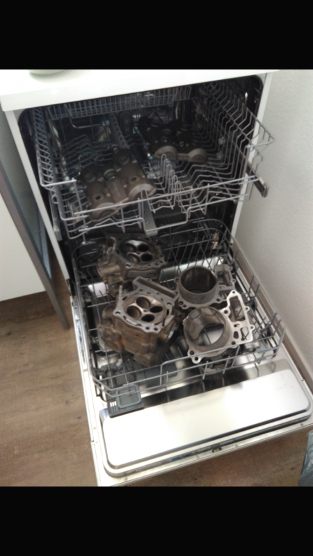

Beitrag von focuswrc » 02.08.2017 22:27
Möge es meine Frau nie heraus bekommen. Aber praktisch dass der klarspüler grad alle war.
