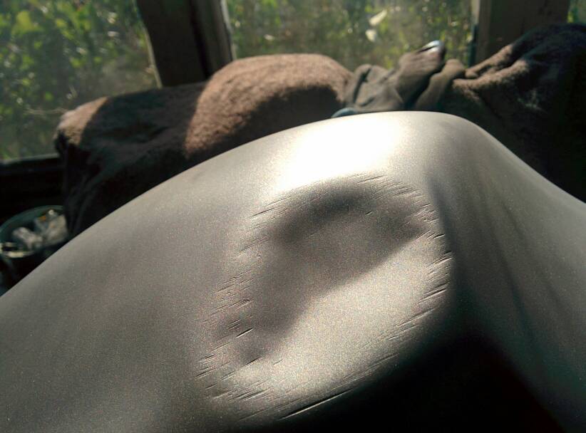

Auf dem Foto vom Tank: sieht das nur so aus, oder ist die Beule noch sichtbar?

guzzistoni hat geschrieben:Auf dem Foto vom Tank: sieht das nur so aus, oder ist die Beule noch sichtbar?

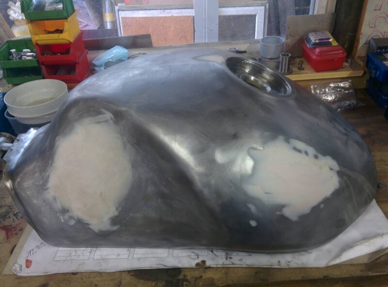

Vollkommen richtig, die Delle ist noch leicht zu sehen, hab irgendwann aufgegeben. War das erste mal spachteln und ich wollte auch nicht zu viel Material verwenden, da ich mal gehört habe das das ansonsten Risse gibt. Dazu kommt, über die Stelle verläuft sehr wahrscheinlich das Dekor...vielleicht mindert das noch etwas die Delle. Ist ja auch immer die Frage welchen Anspruch man hat. Mir ist wichtig das es kostenmäßig im Rahmen bleibt und mir am Ende selber gefällt.

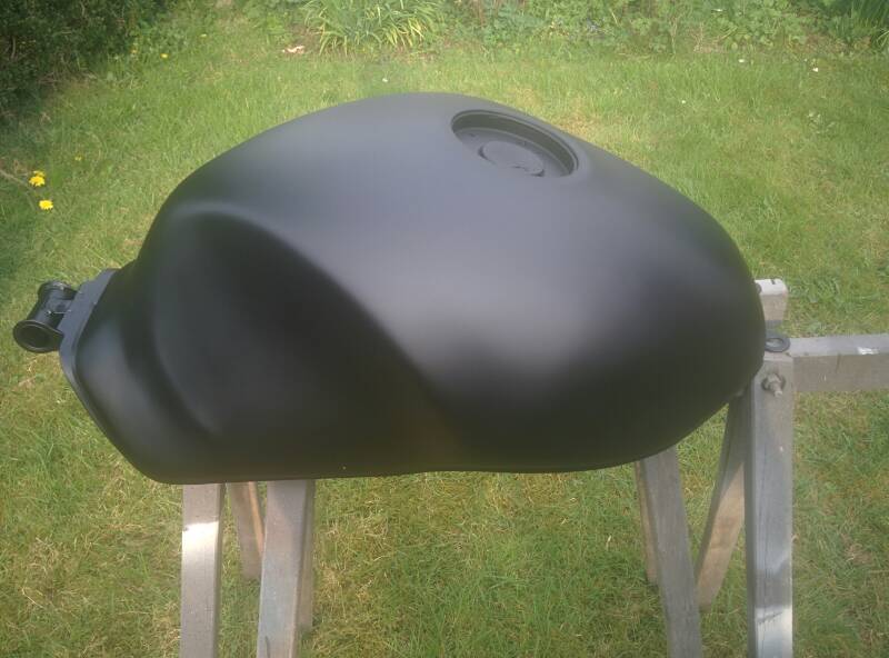

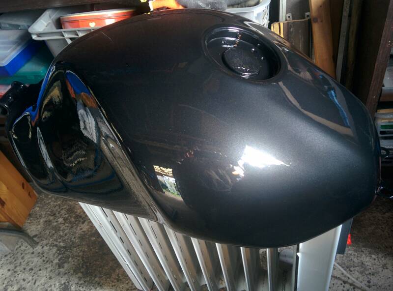

Heute den finalen Basislack auf Soziusabdeckung, Tank und Front aufgetragen. Jetzt kann das alles über die Feiertage schön aushärten und ausgasen und im neuen Jahr gehts mit dem Dekor weiter. In diesem Sinne an Alle ein schönes WE, Gruß Balu

CaptainBalu hat geschrieben:
Aus Erfahrung lieber genau anders herum: das Dekor neben die Unebenheit kleben, denn im bzw. unterm Deko fällt das sonst noch mehr auf

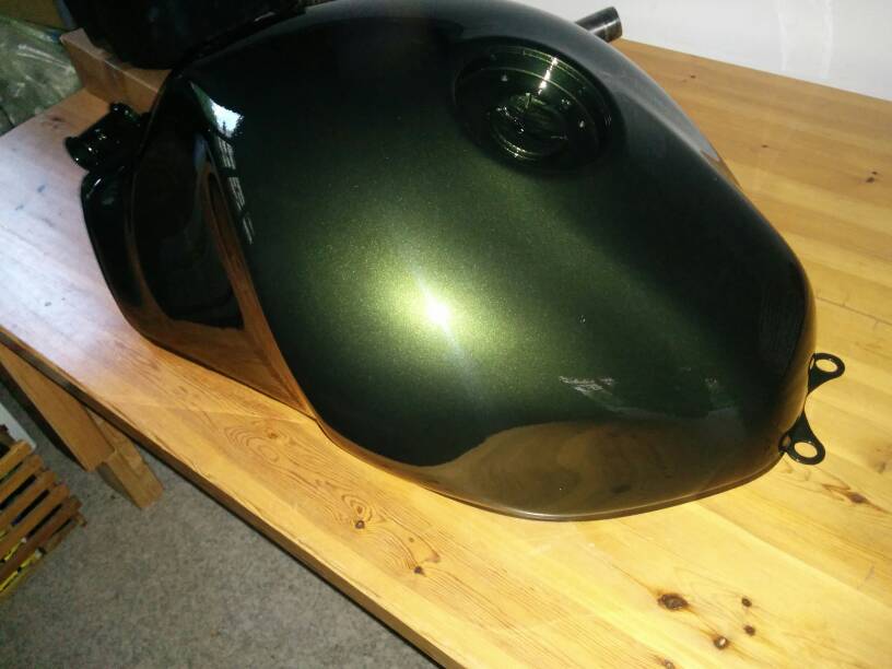

Der Spachtel.reisst überhaupt nicht, wer behauptet so etwas.
Man kann zerbeulte Tanks schon wieder so richten, dass man die Beulen nicht sieht:

Das mit der Spachtelmasse am Tank überrascht mich. Ich dachte immer das die Vibrationen beim Motorrad im Laufe der Zeit die Spachtel reißen lassen. Aber schön wenn es geht.

SVMiNi hat geschrieben: Ich dachte immer das die Vibrationen beim Motorrad im Laufe der Zeit die Spachtel reißen lassen.
Völliger Quatsch!
