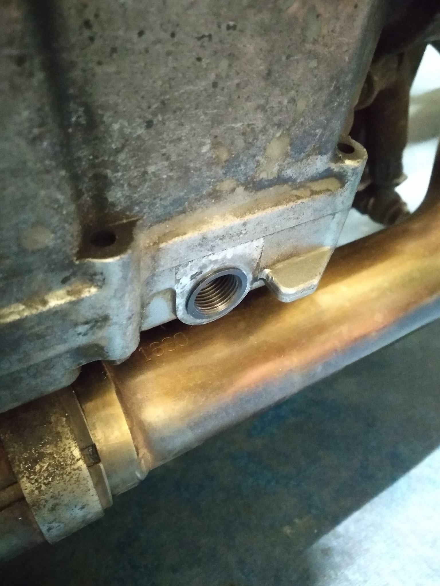

Beitrag von SVMiNi » 17.12.2019 13:39
Kurz nachdem ich den Kühler getauscht habe hat das Schicksal erneut zugeschlagen...

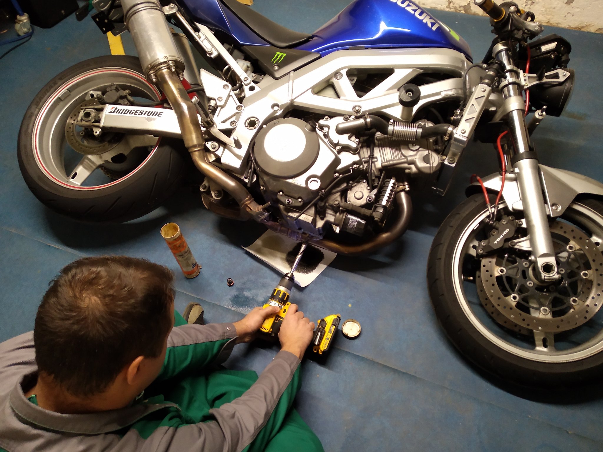

Beim Fahren habe ich gesehen, wie die Bordspannung immer weiter sinkt... Als ich zu Hause war wollte ich die Sache natürlich sofort überprüfen. Also Öl raus, Deckel runter... In meiner Hektik habe ich das Gewinde der Ölablassschraube ruiniert. Das hat mir völlig den Elan genommen weiter zu machen und ich hatte auch noch ein paar andere Dinge zu tun sowie noch ein fahrtüchtiges Bike in der Garage....
Nachdem ich verschiedene Möglichkeiten der Reparatur diskutiert hatte folgte dann die Umsetzung. Ich verwende einen Reparatursatz für Zündkerzengewinde. Der enthält Gewindeeinsätze in verschiedenen Längen und den Gewindeschneider. Kostenpunkt 17€.
Los gehts. Gewinde ausbohren. Dabei wird immer wieder Fett auf den Bohrer aufgetragen um die Späne festzuhalten. Eine Bohrerumdrehung, rausdrehen, abwischen, ne fetten. Beim Gewinde Schneiden die selbe Prozedur. Habe ich aus einer Bewertung bei Amazon, funktioniert super. Anschließend alles entfetten und den Gewindeeinsatz mit Schraubensicherungslack einkleben.

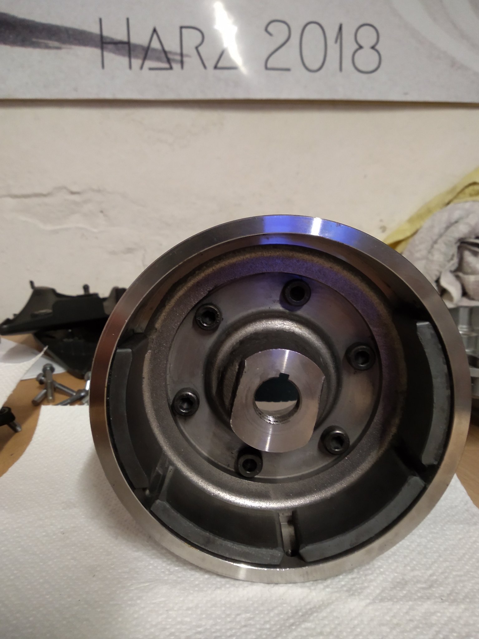

So, den Rotor habe ich runter. Hab mir eine einfache Schraube M20x1,5 geholt, Fett drauf gemacht und den Schlagschrauber genommen.

Heute hab ich alles mit Verdünnung entfettet und die Magnete eingeklebt. Als Abstandshalter hat mir ein Freund Edelstahl Stifte gedreht, 5mm Durchmesser, 25mm lang. Um eine gleichmäßige Kleberschicht zu erhalten habe ich feine Glasperlen mit in den Kleber gegeben. Jetzt wird gebacken.
