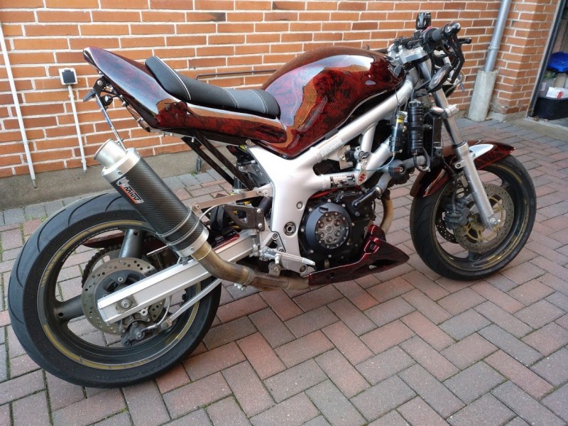

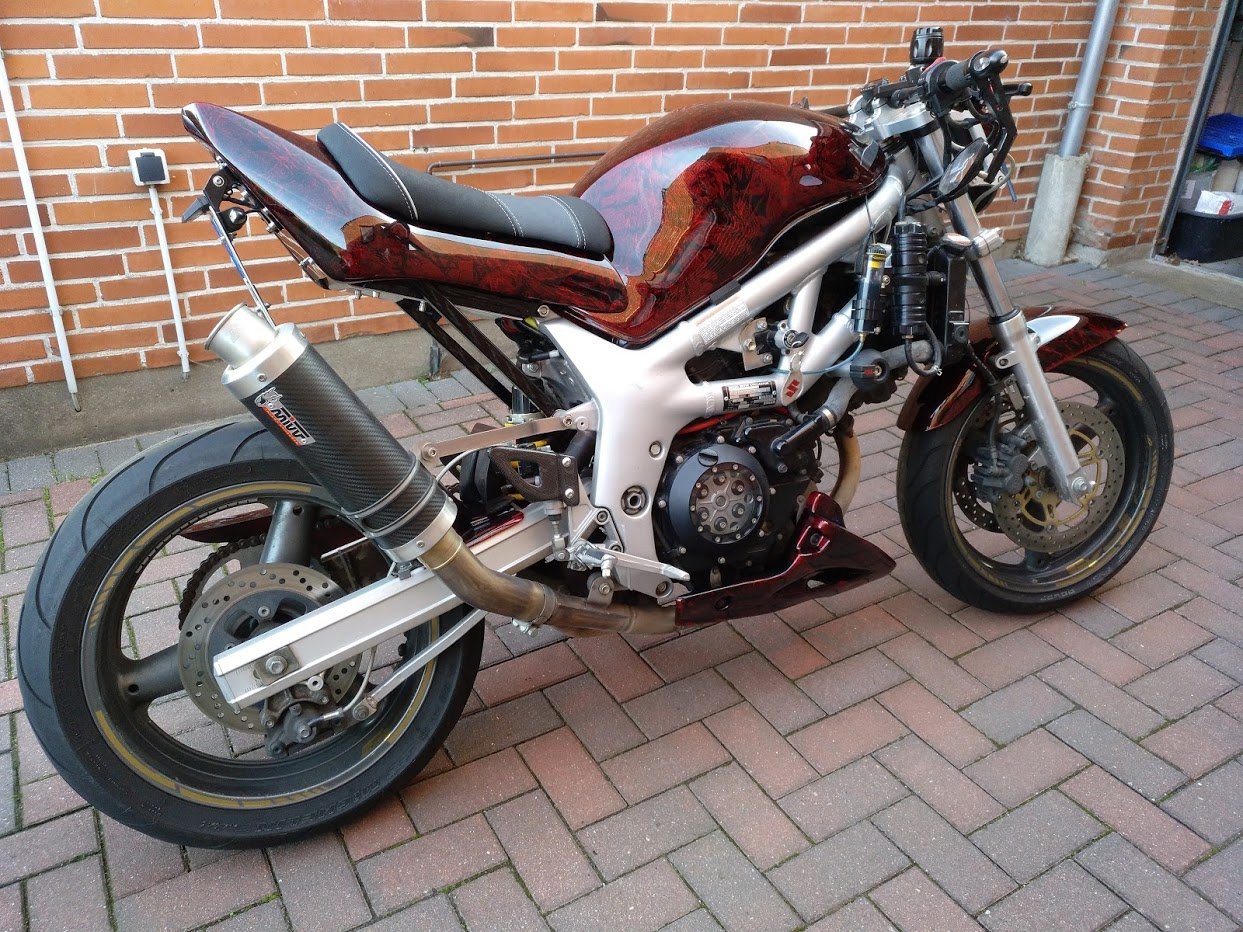

Moin moin,
es gab in der fahrfreien Saison wieder etwas Zeit für Umbauaktivitäten :D
In meiner OWL gibt es die neuesten Bilder zu sehen :mrgreen:
Wer Zeit und Lust hat kann gerne seinen Senf ablassen :lol:
Bernd

Re: Umbauten von Babba1
Beitrag von lumpiiie » 17.02.2013 17:37
Alter!
Da hat sich ja mächtig was getan!
Von S auf N, Heck steiler gestellt und so...
Ist zwar nicht ganz meins von der Optik her aber du hast da echt Zeit reingesteckt oder? ;) bier
Beitrag von grosSVater » 17.02.2013 20:02
Vieeeeeel besser :twisted:
Beitrag von The Zachinator » 18.02.2013 12:26
Echt geil! Das Lochblech als Abdeckung sieht ziemlich scharfkantig aus? Kennst du diese 3D Carbon Folie? Sowas könnte ich mir da auch gut vorstellen.
Beitrag von JuBa » 19.02.2013 8:08
Sooooo gefällt se mir richtig gut. :top:

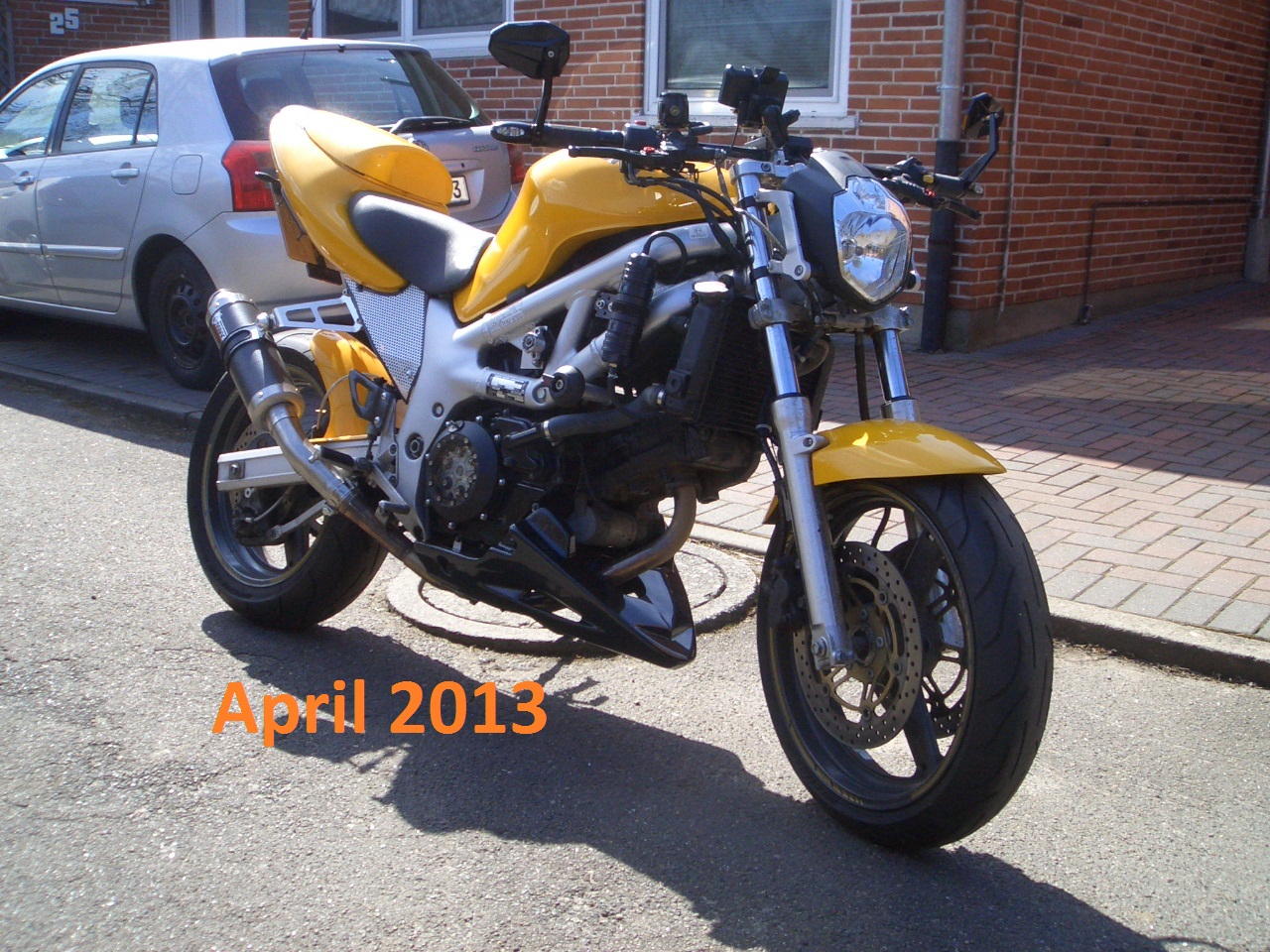

Beitrag von Babba1 » 06.04.2013 20:05
Moinsens zusammen,
der Paketdienst war da und hat mir schnell noch ein Plastikteil gebracht :P
Das musste noch schnell ran an die Mopede :lol:
Neue Bilder wie immer in meiner OWL (für den Fall das es hier mal wieder nicht klappt :cry: )

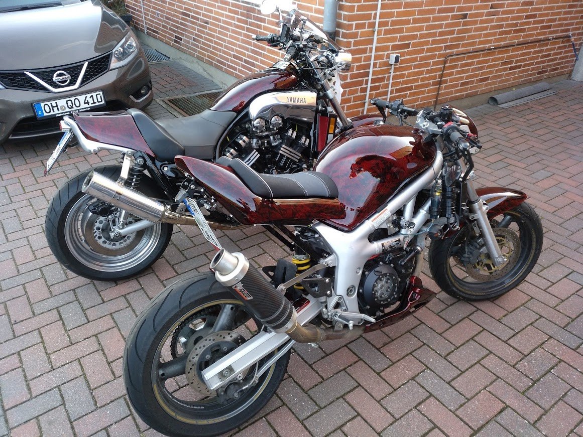

So, nach langer Zeit mal wieder etwas neues von der Umbaufront :D

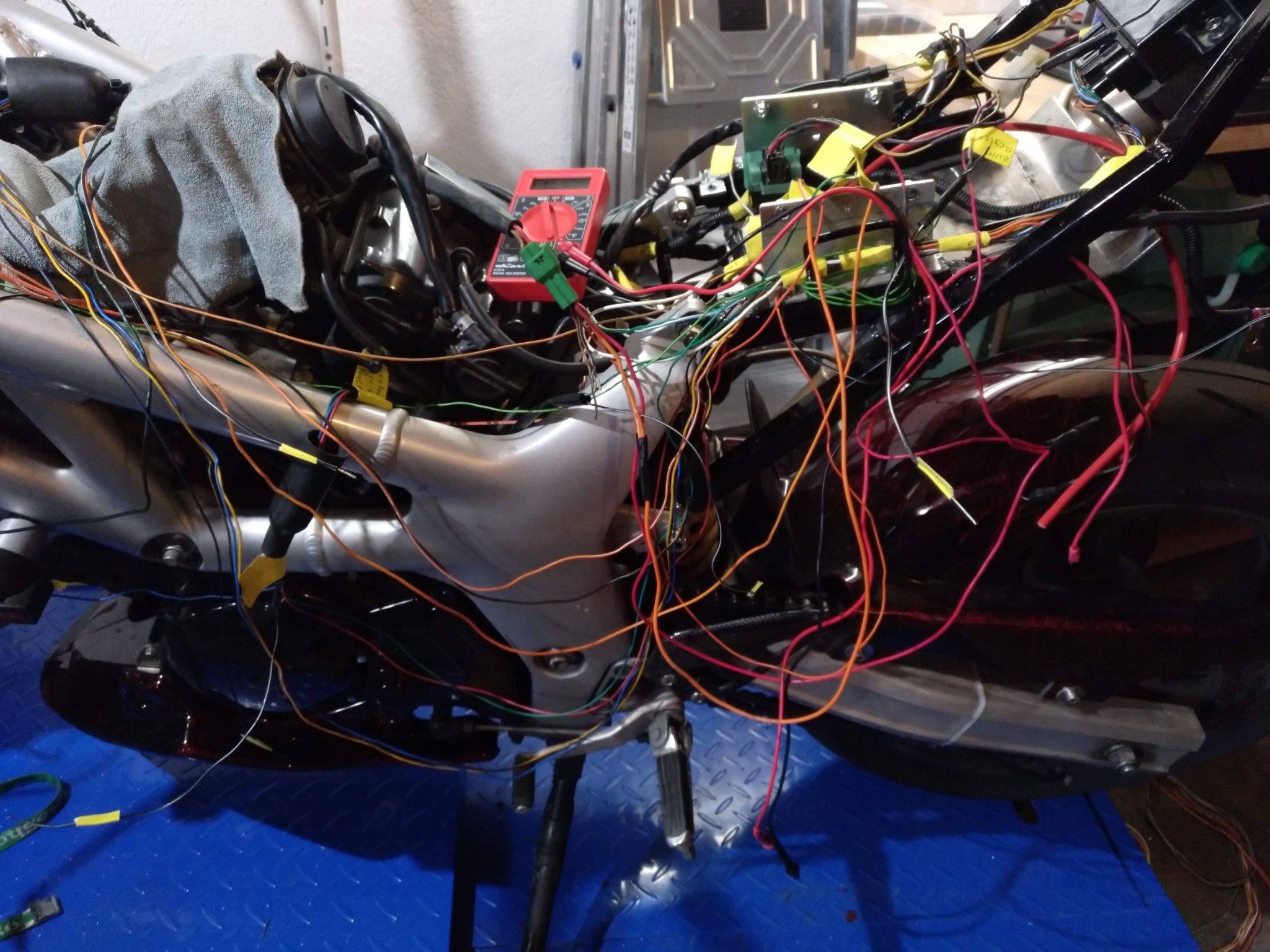

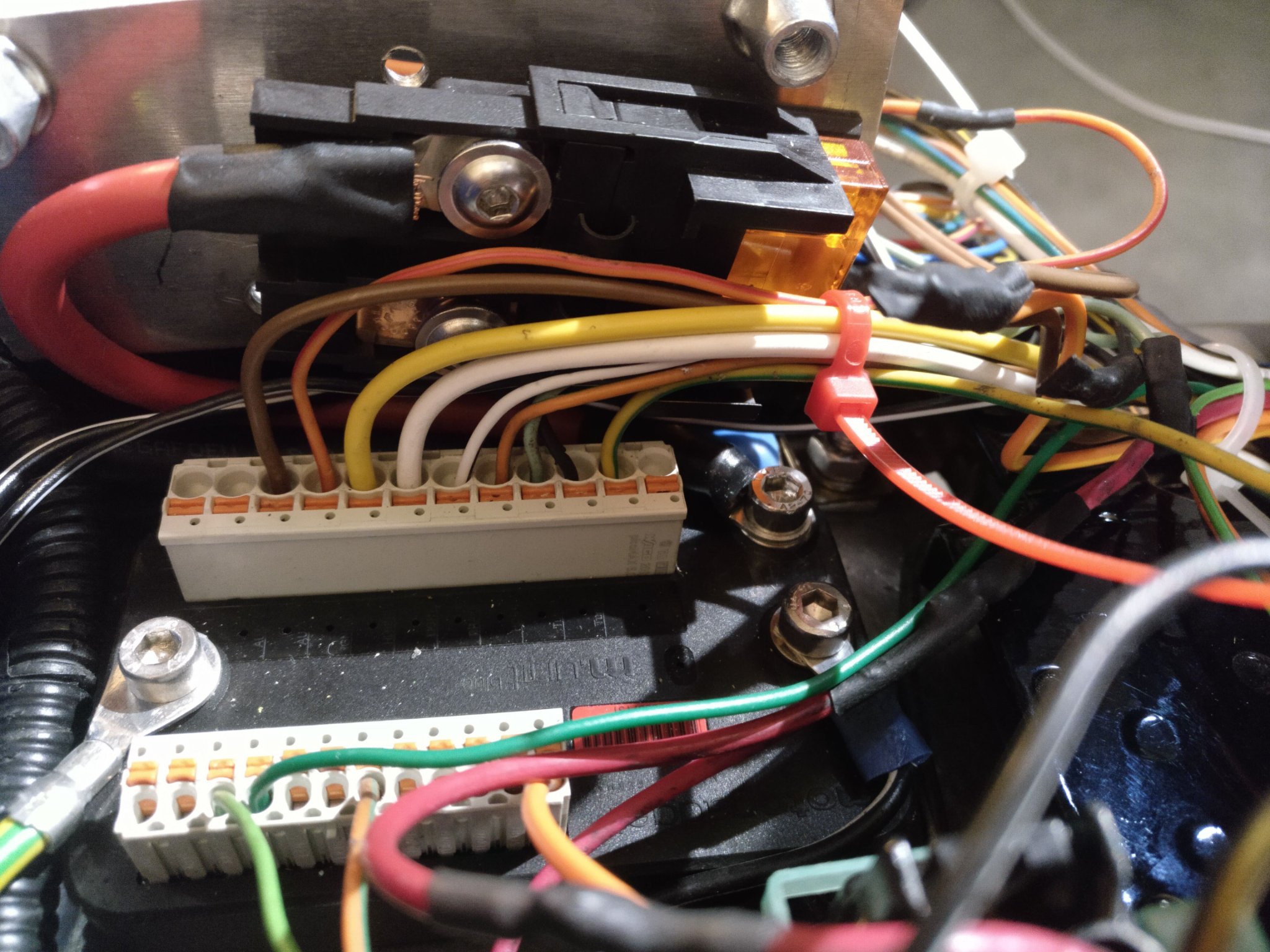

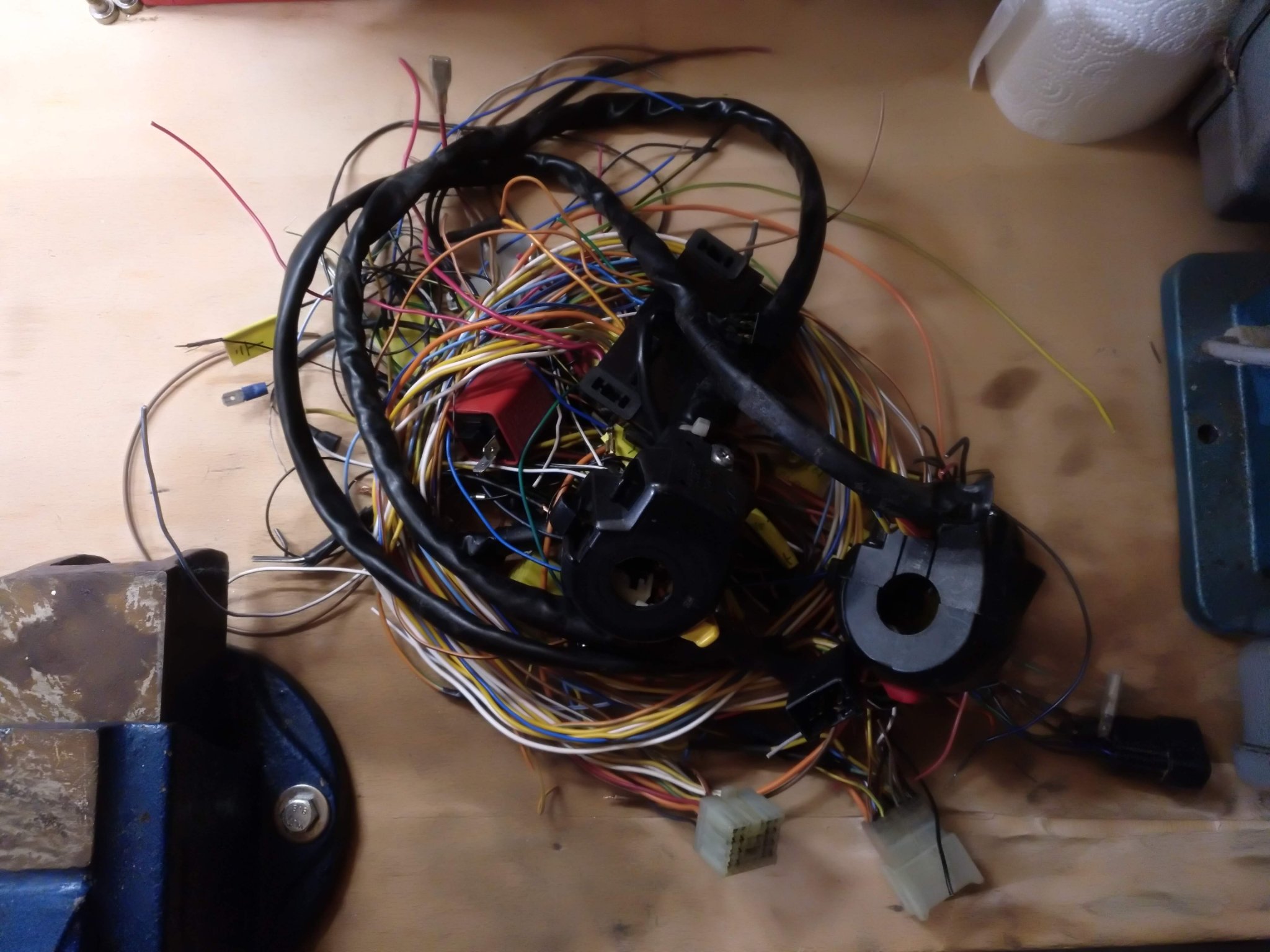

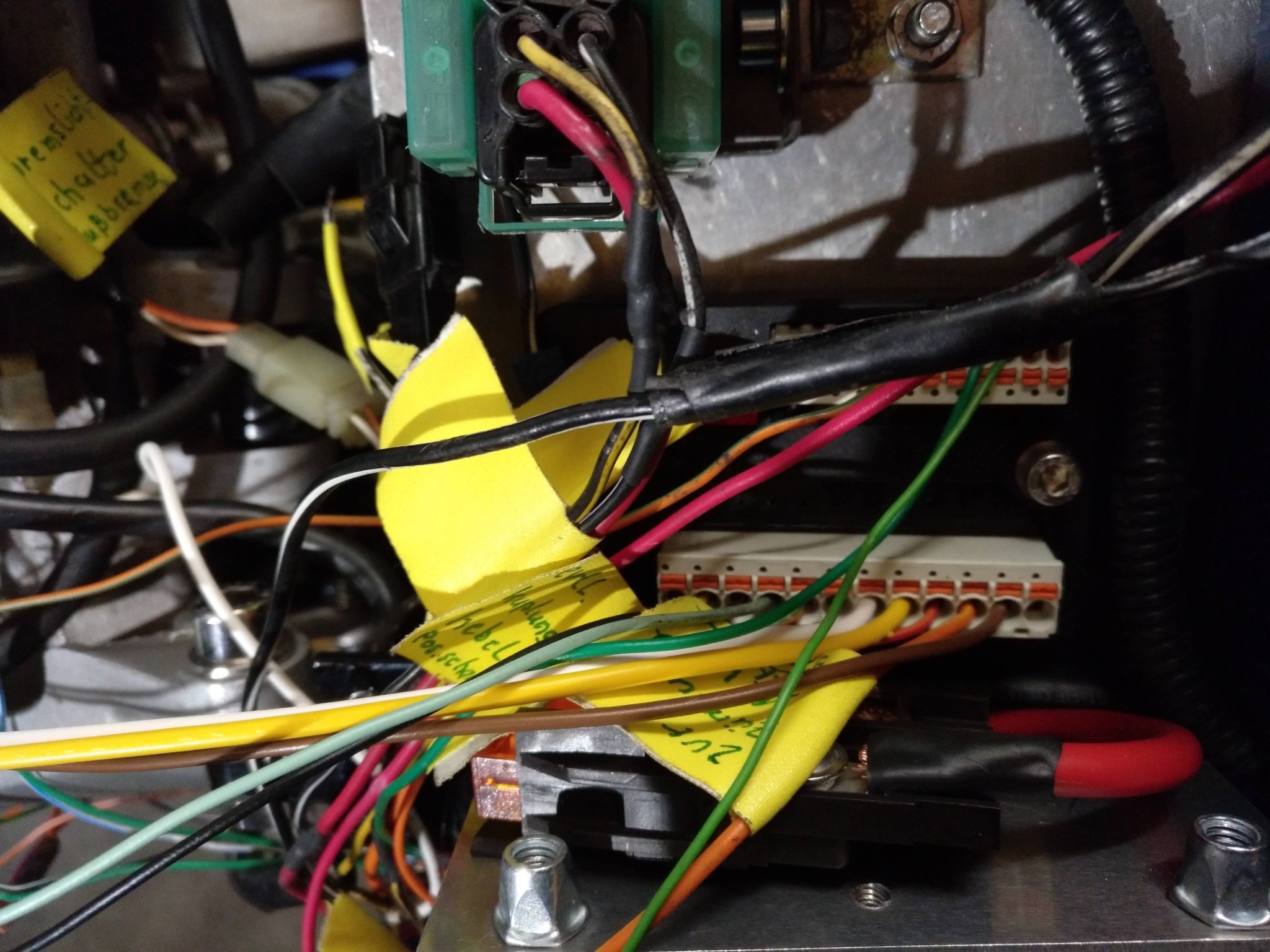

Beitrag von Babba1 » 04.02.2020 18:52

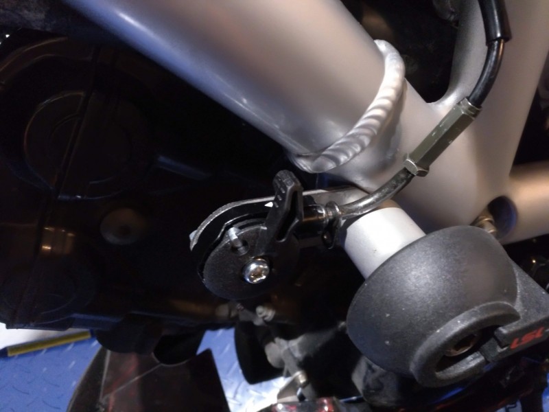

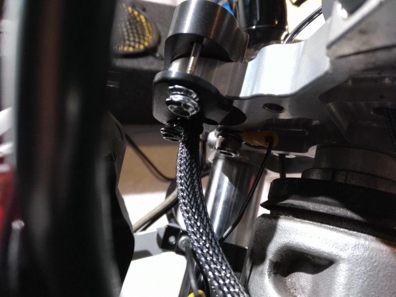

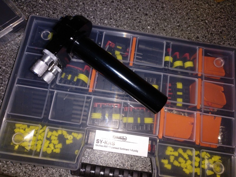

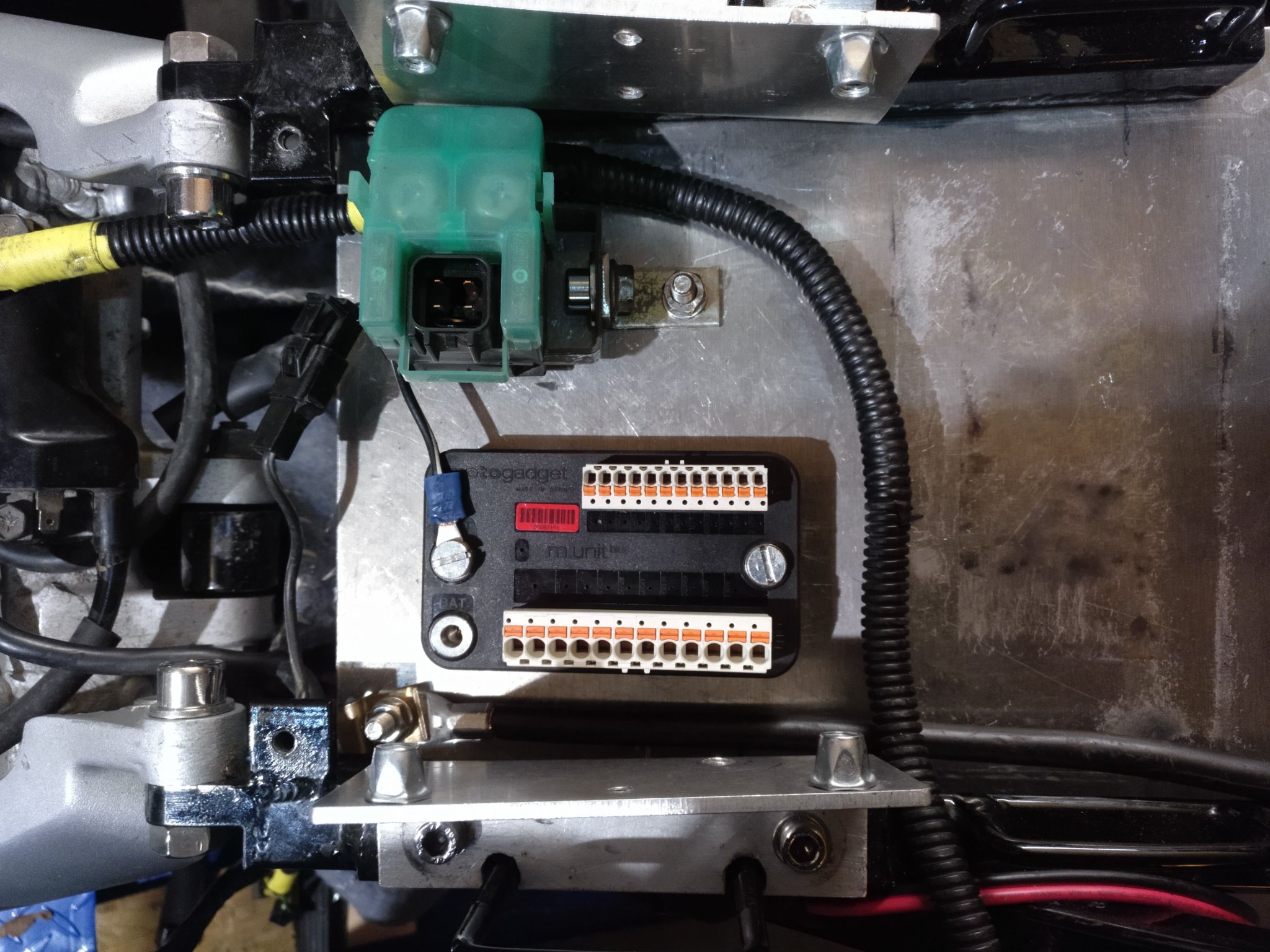

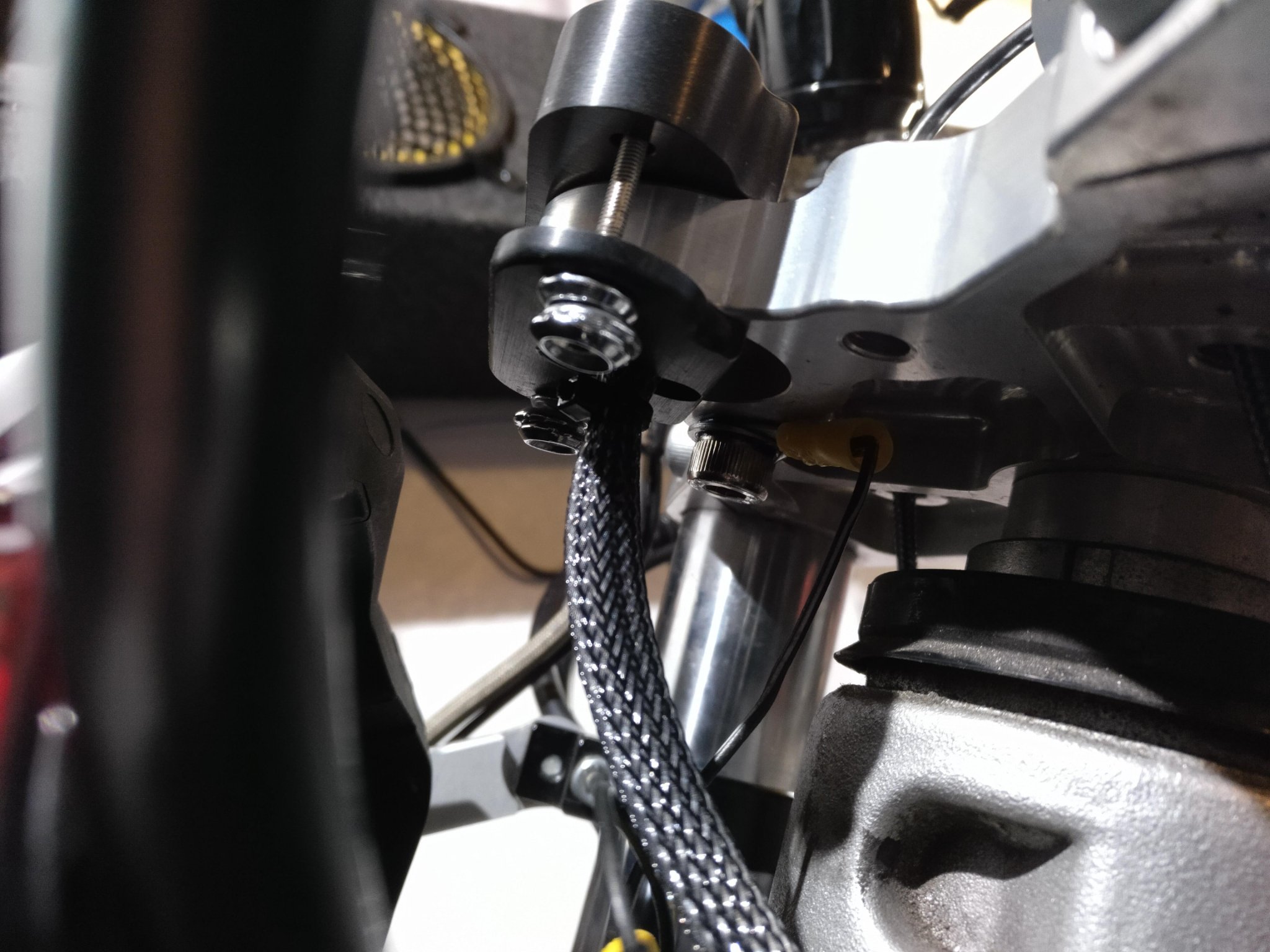

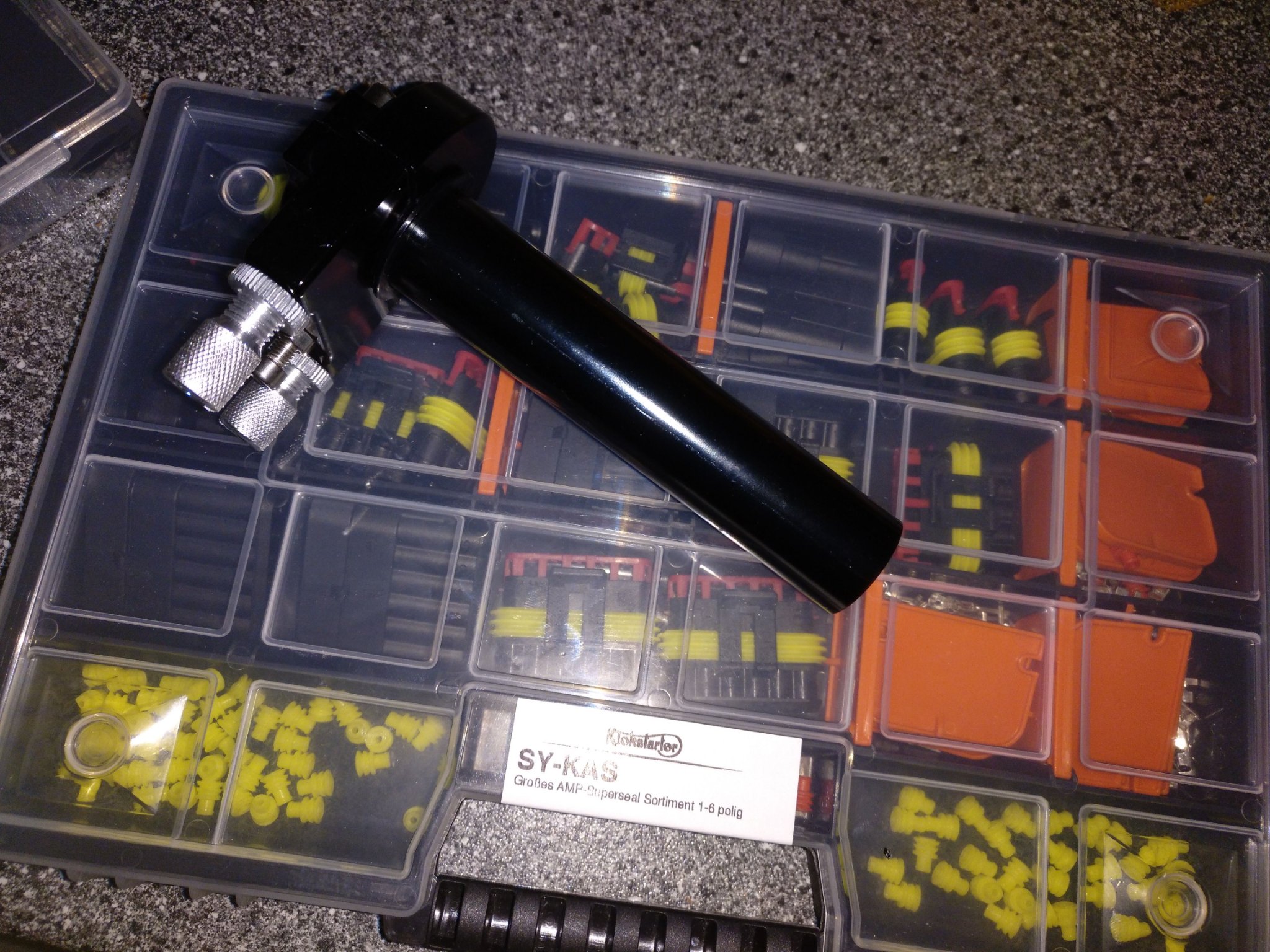

Habe den Winter wieder einige Stunden in der Garage verbracht :D

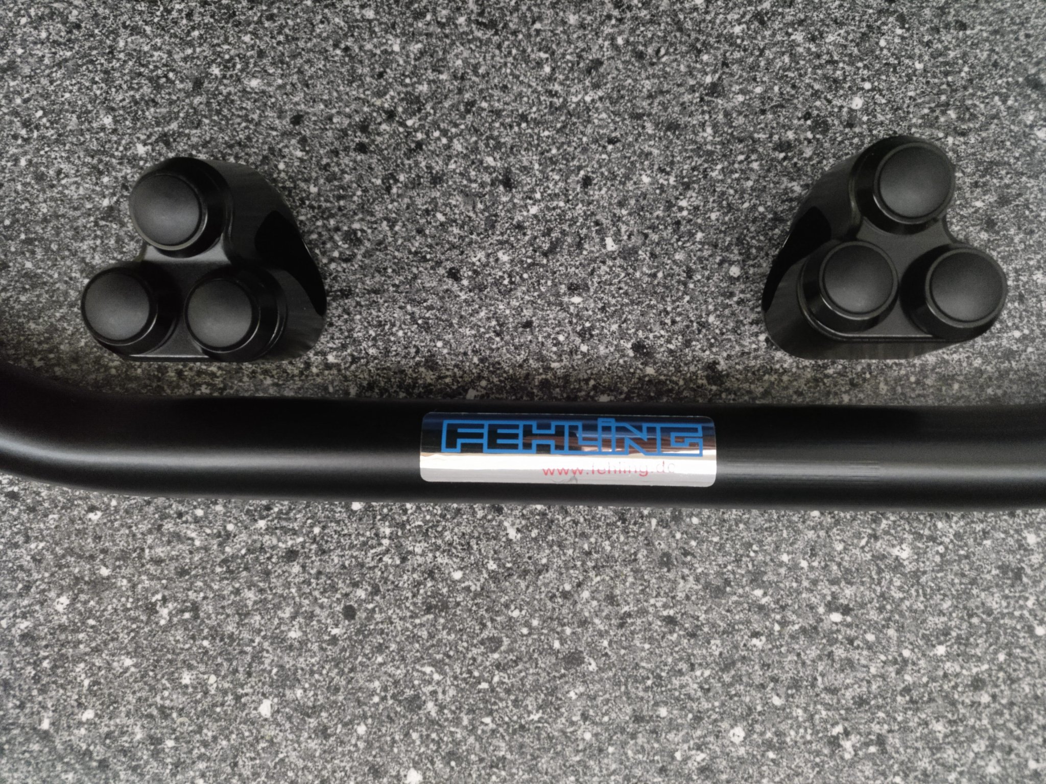

Taster und Lenker
Gagriff

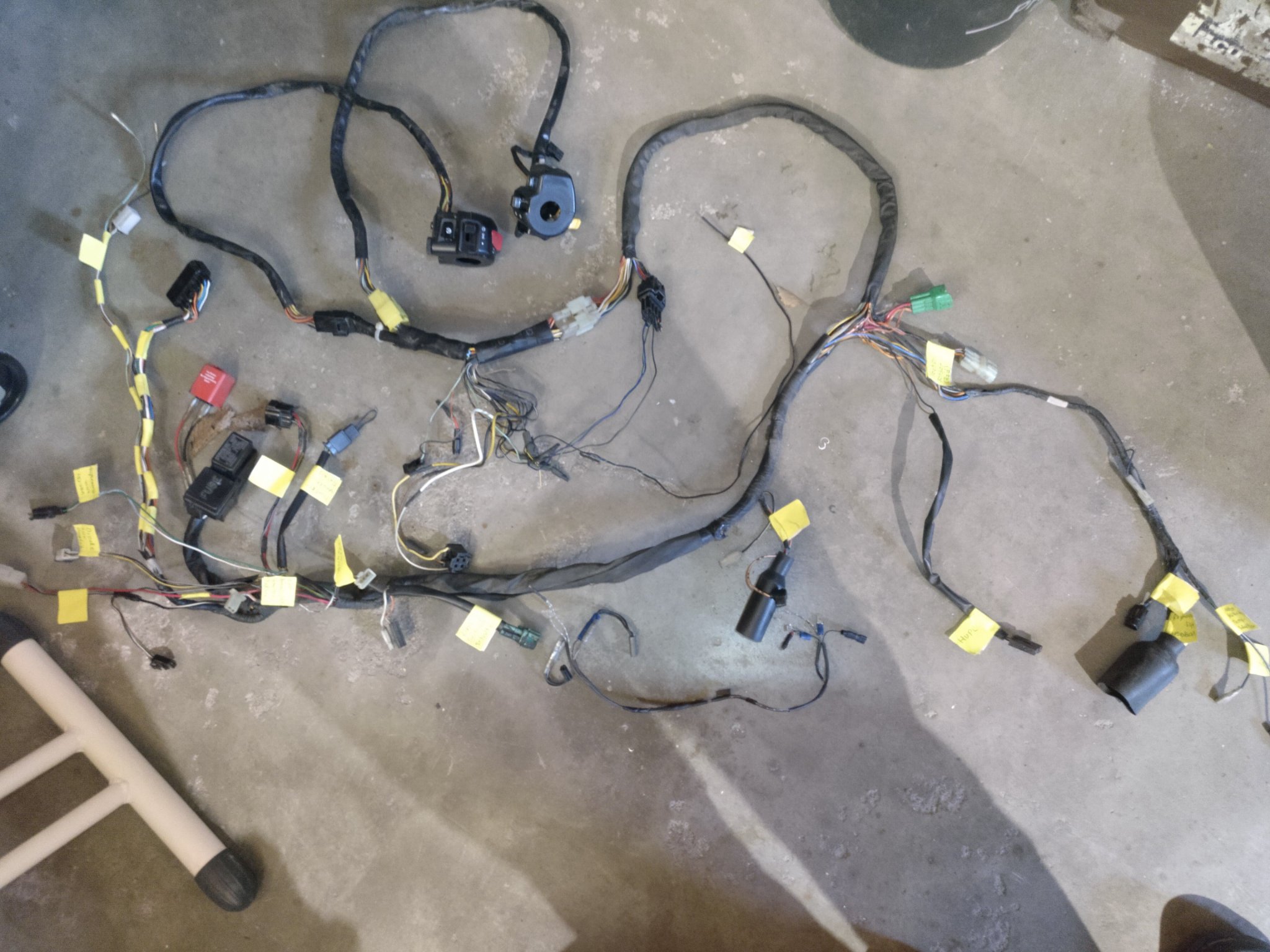

Steuerkabel
erstmal alles raus
und von Null neu aufgebaut
ups
langsam wird es voll
Geflechtschlauch
es wird langsam

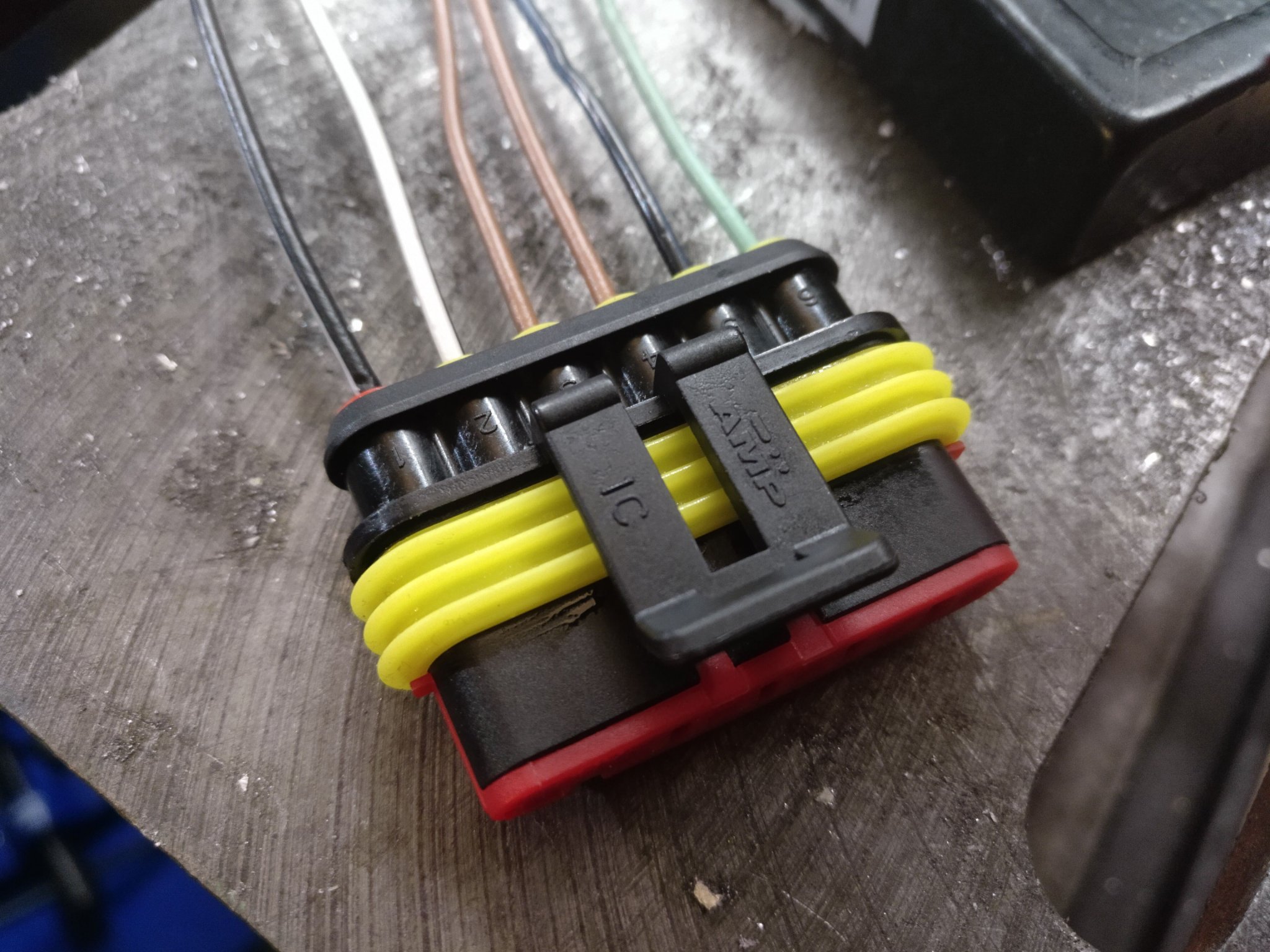

Wasserdichte AMP-Stecker
Zündschlosswiderstand

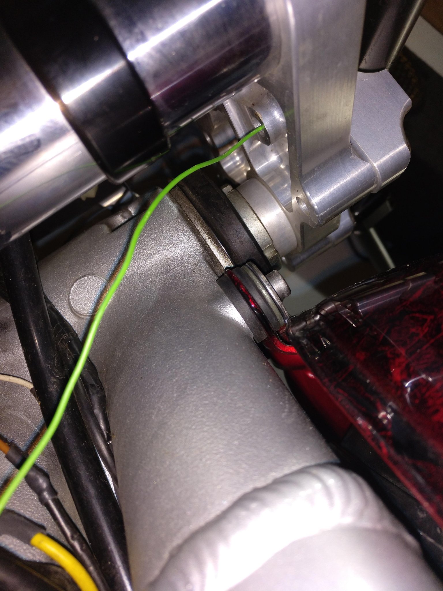

Choke verlegt
das braucht man alles nicht
Wer später bremst ist früher tot. Also immer schön vorsichtig !

Beitrag von bsanni » 05.02.2020 12:42
Sieht gut aus die Kiste, nur der Sitz trägt ziemlich auf, besonders weil er hinten (am Übergang zum Höcker) höher ist als die Kante vom Höcker selbst. Gibt es keine Ownerliste wo man ein paar mehr Bilder sehen kann? :?:
Gruß, Björn ;) bier

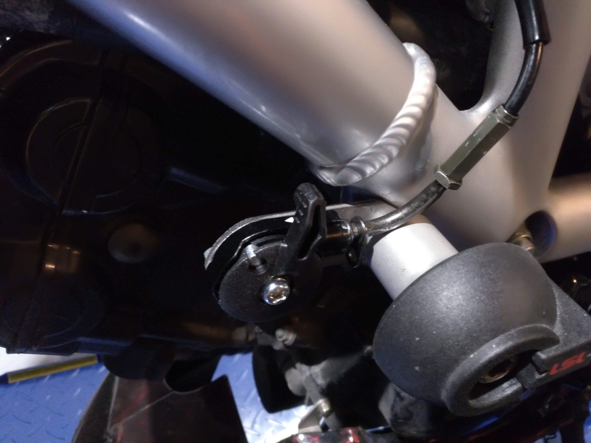

Beitrag von hannes-neo » 05.02.2020 17:51
Coole Sache. So ne minimalistische Elektrik ist bei Umbauten gern das I Tüpfelchen.
Kann man den Chokezug auch innerhalb des Rahmens legen? Das würde gefälliger aussehen.

Beitrag von Babba1 » 12.02.2020 16:28
Moin Hannes,
der Chokezug lässt sich noch weiter nach innen verlegen.
