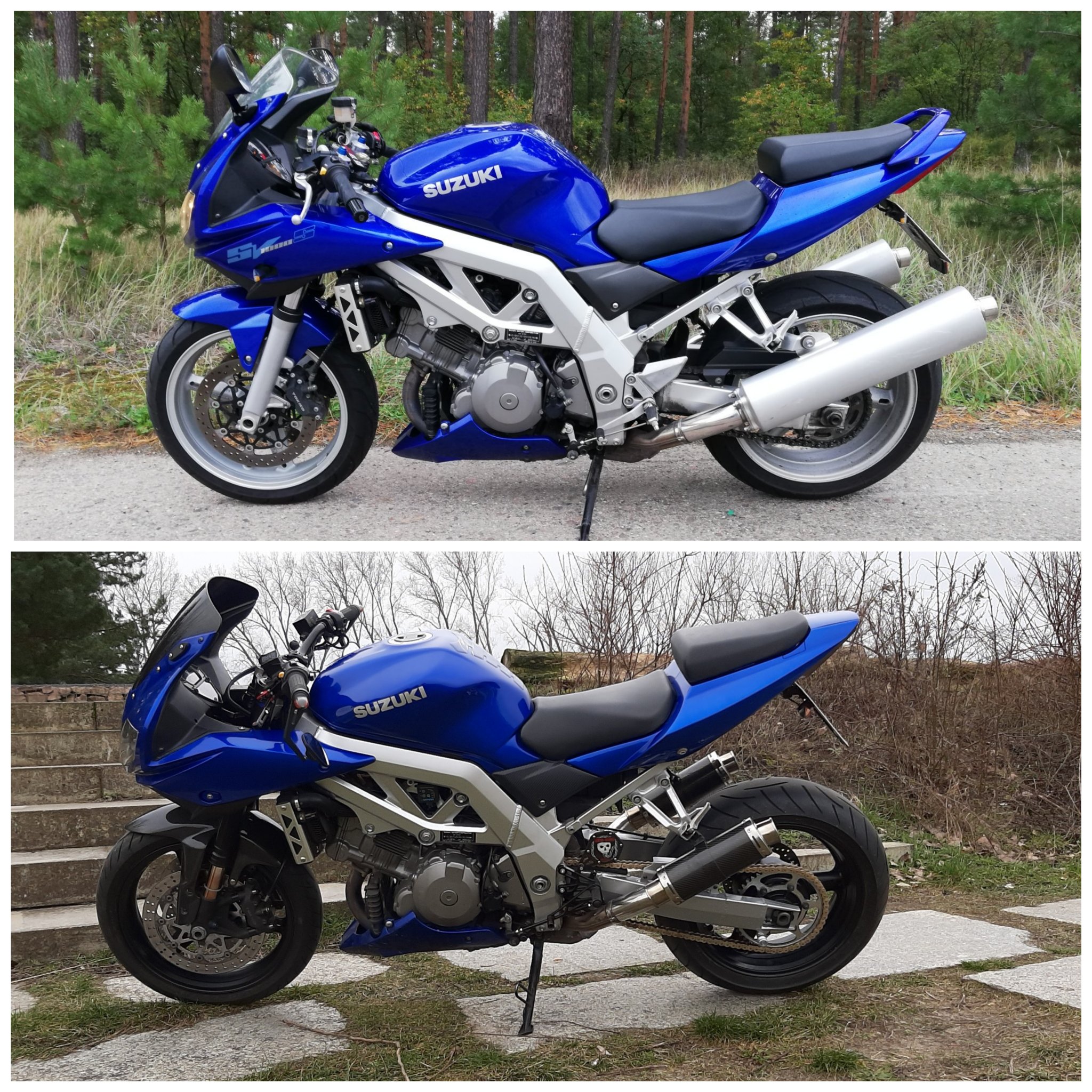

Beitrag von hannes-neo » 13.02.2020 16:49
Ich find die verlängerte Schwinge passt ganz gut in das Gesamtbild. Hätte ich so nicht gedacht. Aber die Spiegel an einer Verkleideten gefallen mir nicht soo gut.

hannes-neo hat geschrieben: ↑
13.02.2020 16:49
Gerade das find ich mal was anderes. Schafft so einen Race Look der Kanzel :mrgreen:

Re: Wieder eine Bastelbude mehr auf der Welt
#65
Beitrag von Andi » 15.02.2020 17:19
Die Originalen Spiegel sagen mir optisch nicht zu.
So passt das irgendwie zu der gestreckten Optik.
Nur die Heckhöherlegung kommt raus.
So habe ich zuviel Gewicht auf den demolierten Handgelenken.
#67
Beitrag von 2blue » 16.02.2020 10:17
Wenn ich mir die zwei Bilder so betrachte, ist sie ja fast noch Original. :wink: Hast Du gut gemacht.
Was mir nicht gefällt sind die Pötte. Die Originale sind mir zu groß und deine zu klein. Irgend was dazwischen würde meinen Augen besser gefallen.
Aber das ist meine Ansicht und nicht Deine. Dir muss es gefallen und Du steht mal auf die kleinen Pötte.

motus
Beiträge: 3203
Registriert: 20.10.2009 9:03
#69
Beitrag von motus » 18.02.2020 22:14
Andi hat geschrieben: ↑
15.02.2020 17:19
Könnte mir vorstellen, dass du dann Probleme mit dem Kennzeichen kriegst beim Einfedern.
Zum Mopped selbst muss ich sagen, dass sie mir echt gut gefällt. Durch die verlängerte Schwinge passt für mich die Proportion hinten viel besser. Auf dem Original-Foto sieht's jetzt für mich fast so aus, als würde sie den Schwanz/das Hinterrad einziehen.
Was die ESDs angeht, wären mir die neuen auch zu klein. Würde mich glatt mal interessieren, wie die Originalen jetzt wirken würden mit der verlängerten Schwinge. Aber vermutlich immer noch zu wuchtig...

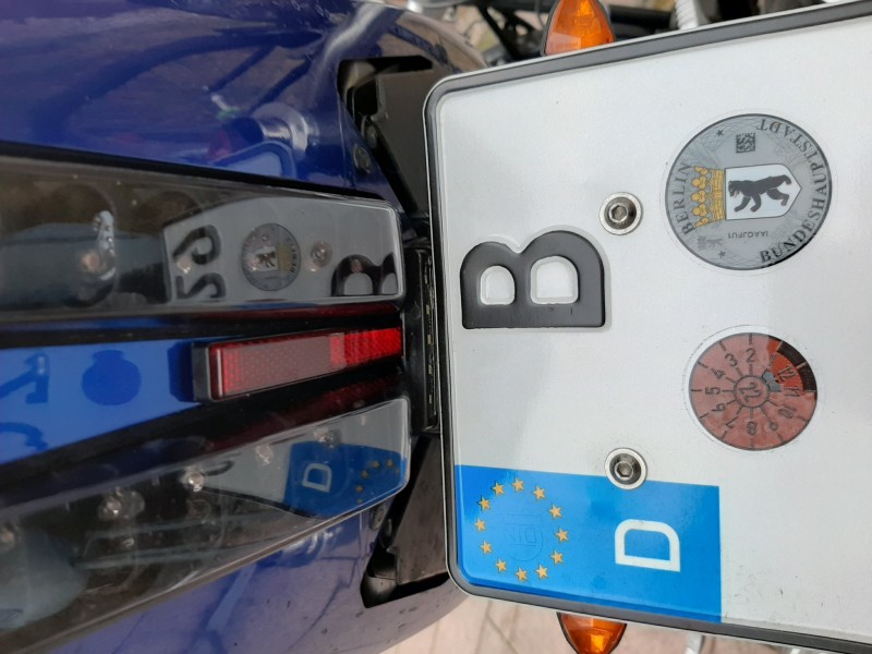

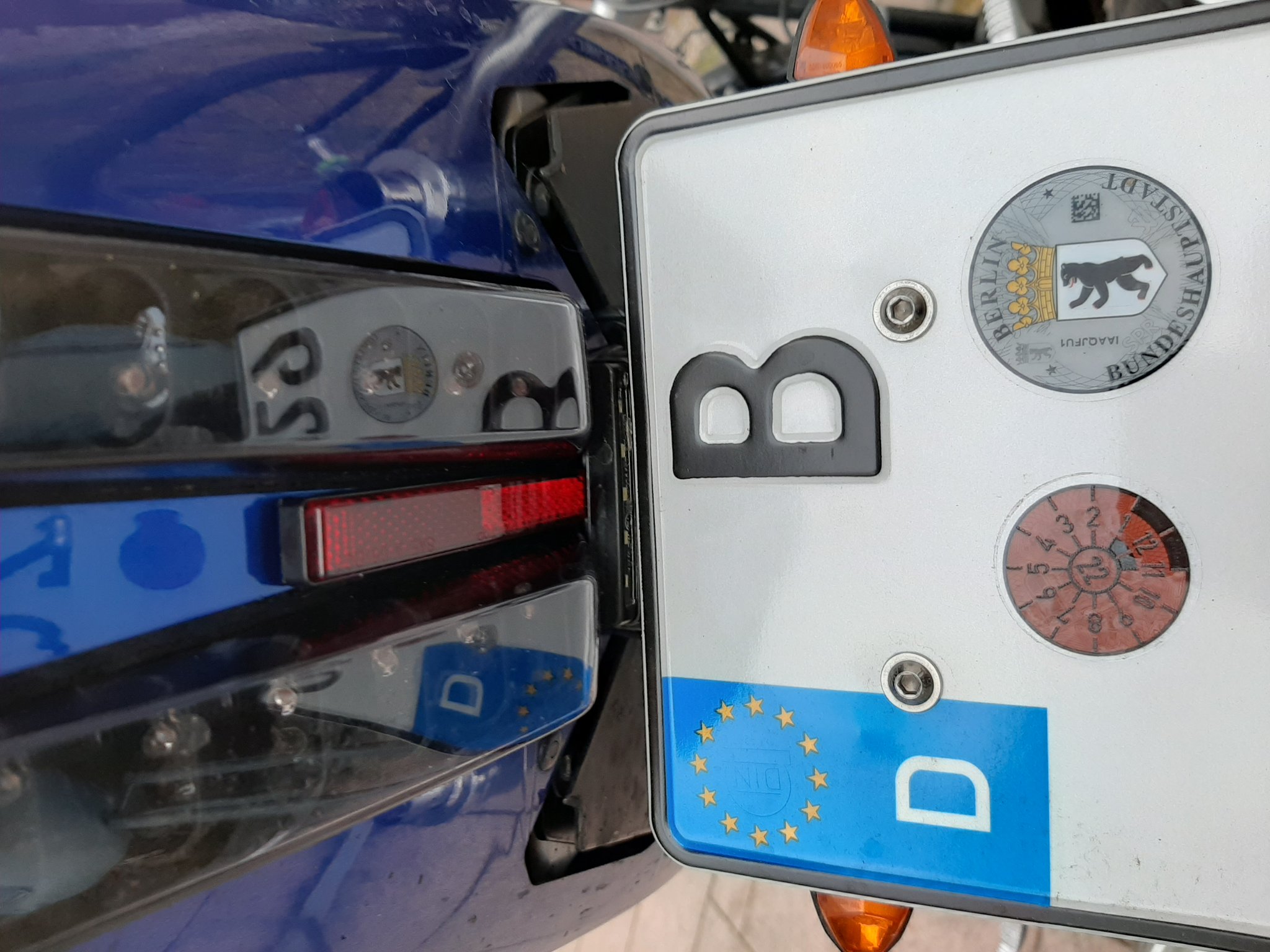

Sooooo, nach den ersten 500km mal ein kleines Resümee.
Es funktioniert alles erstaunlich Unproblematisch.
Was definitiv noch gemacht werden muss:
Andere Gabelfedern und umsetzen des Rückstrahlers.
Von den 500km sind 370km mit Sozius zurück gelegt worden und sobald noch ein Rucksack dazu kommt, verbiegt sich der Rückstrahler. :roll:
Wie Du findest mich Scheiße?
Andi
Beiträge: 3960
Registriert: 24.06.2015 18:30
Wohnort: Bärlin
#71
Beitrag von Andi » 04.05.2020 20:25
Die Bastelbude lebt immer noch. :lol:
Nach 1.560km stand heute die alle 2 Jahre fällige Zwangsuntersuchung an. Diese mache ich immer bei einem anderem Unternehmen als dem, welches die Umbauten abnimmt.
Und was soll ich sagen: ohne Mängel bestanden!!!
CO-Wert: 0,9 von maximal zulässigen 4,5 %vol
db-Wert: 95 von maximal zulässigen 97db
Alle Verschleißteile in guten bis neuwertigen Zustand.
Alle Umbauten entsprechen den gültigen Vorschriften.
Einzig die Positionierung des Rückstrahlers passte dem Herren nicht.
Diese ist aber meinem überwiegenden Fahrens mit Sozius geschuldet und so halblegal.
In diesem Sinne, gehabt euch wohl und eine streßfreie Saison.
#72
Beitrag von IMSword » 04.05.2020 20:47
So ein flacher ganz knapp unterm Schild....haut nich hin?
Andi
Beiträge: 3960
Wohnort: Bärlin
#73
Beitrag von Andi » 04.05.2020 20:50
War montiert.
Sobald Schätzelein nen Rucksack auf hatte, hat er sich nach innen gebogen.
#74
Beitrag von IMSword » 04.05.2020 21:15
Federwegsbegrenzer verbauen 8-)

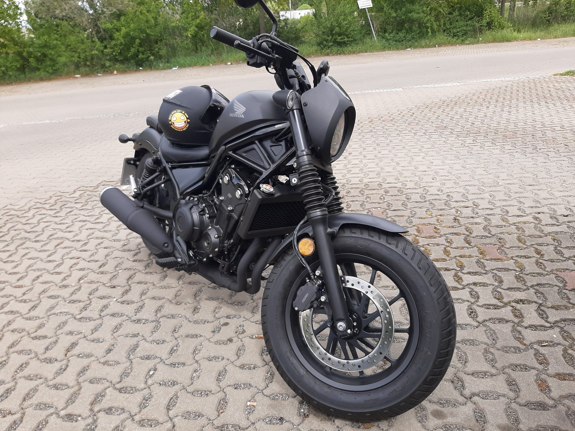

Beitrag von Andi » 16.05.2020 19:13
Da der Sport Chobber heute streickte, musste ich leider den kleinen Chopper von der Arbeit mitnehmen.
Ick liebe dieses kleine Moped mit dem Motörchen. :) love :) love :) love
Um den Sport Chobber und die unwilligkeit zu starten kümmer ich mich ab Montag.
