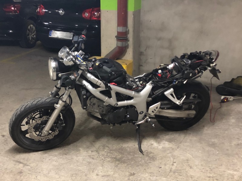

Letztens hab ich alle Anbauteile abgebaut und damit angefangen, das (den?) PlastiDip zu entfernen.
Ein nacktes Nakedbike
Das verbirgt sich unter dem Grau
Nein, Matthias, das bleibt nicht so. :mrgreen:
Dann kommen auch noch die Stahlflex-Leitungen ran und neue Blinker (LED-Lauflicht) liegen auch schon bereit.
Mehr folgt! ;) bier

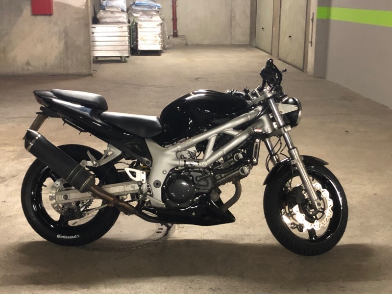

Feddich:
Linke Hand zum Gruß
Mein Fred:
Quickly
Beiträge: 24
Registriert: 26.06.2019 19:26
Re: DeTomasos graue Maus
#109
Beitrag von Quickly » 19.02.2020 8:59
Moin, bin ja ansonsten kein sooo großer Freund von Umbauten, und Änderungen, aber das sieht echt gut aus! Sehr stimmig.

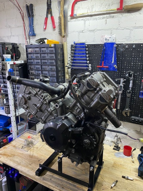

Aus einem "Ventilspiel könntest du mal prüfen" ist ein "raus damit und ab auf die Werkbank" geworden.
Ist deutlich angenehmer so als in der kalten Tiefgarage.
Fazit: Zu viel Spiel auf allen Ventilen (zum Glück immer nur 0,1) und die Steuerkette lässt sich leicht von den Zahnrädern abheben :( hell
Kompression werde ich demnächst auch noch prüfen, mal gucken, ob die Ringe auch neu wollen :) devil
Bei den Teilekosten kann man echt schon überlegen, einen gebrauchten Motor aus der Bucht zu holen und den jetzigen für ein Projekt zu lagern (noch hat mein Drift-Trike nen 125er)

Beitrag von 2blue » 15.01.2022 19:16
Zu viel Spiel habe ich noch nie gehört, da muss ja einer ganz schön beim einstellen gepfuscht haben. Von alleine passiert sowas nicht, da das Spiel der SV immer kleiner wird und nicht größer.

Beitrag von DeTomaso » 17.01.2022 17:05
2blue hat geschrieben: ↑
15.01.2022 19:16
Das macht mich jetzt grad auch stutzig, hast vollkommen recht. Muss ich die Tage nochmal prüfen

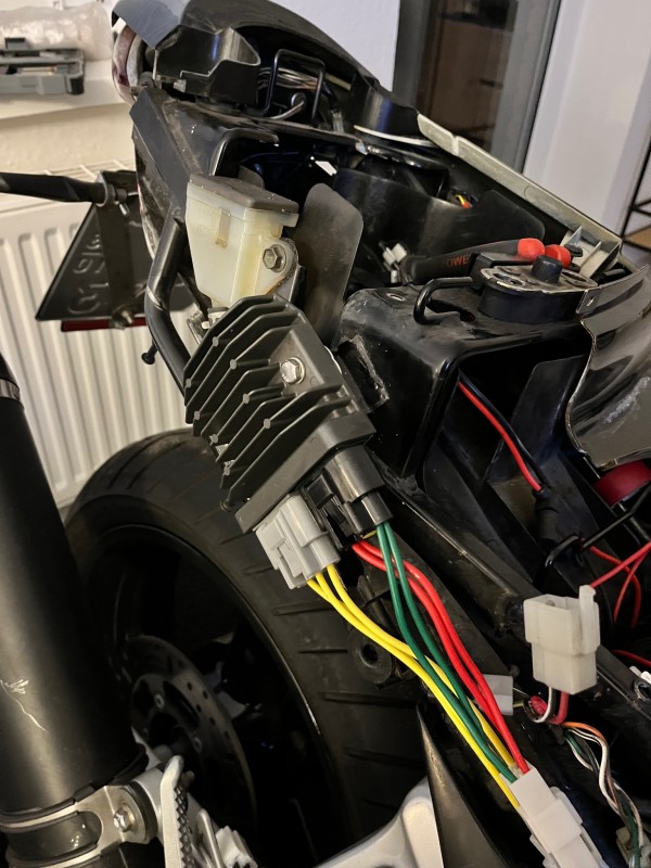

Wie es aber natürlich auch nicht anders sein sollte, ist mir dann bei der letzten Ausfahrt der Regler abgeschmiert (17V Dauerspannung), zum Glück war ich da aber schon fast zurück.
Daher hat heute ein Mosfet-Regler Einzug gefeiert (Shindengen FH020AA). Der Kollege ist natürlich ein deutliches Stück größer, was dann meinen inneren Daniel Düsentrieb auf den Plan gerufen hat. Kurzerhand war dann ein Adapter aus ein wenig Blech gefertigt, der den Regler 90° verdreht montieren lässt und fertig war der Lachs :) Angel

Hast du das Adapterkabel fertig gekauft?
Ekki
DeTomaso
Beiträge: 537
Registriert: 20.07.2017 14:16
Wohnort: Arsch der Heide
#120
Beitrag von DeTomaso » 27.09.2022 22:30
Ekki hat geschrieben: ↑
27.09.2022 22:09
Nein, ist das für eine GSXR, habe einfach die Stecker abgeändert
