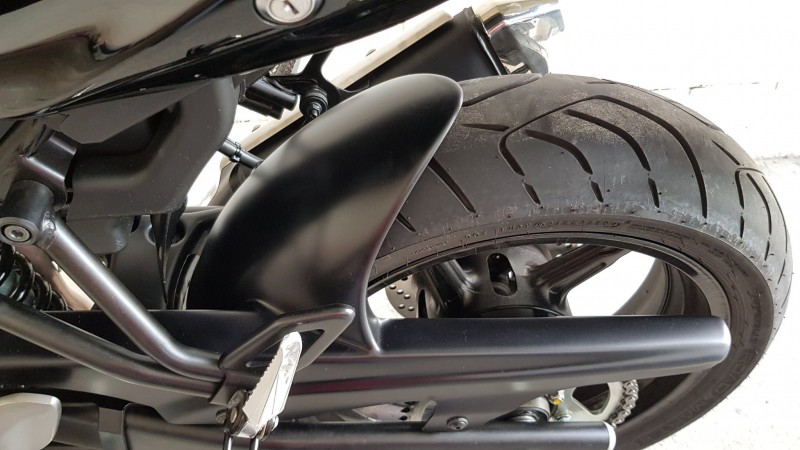

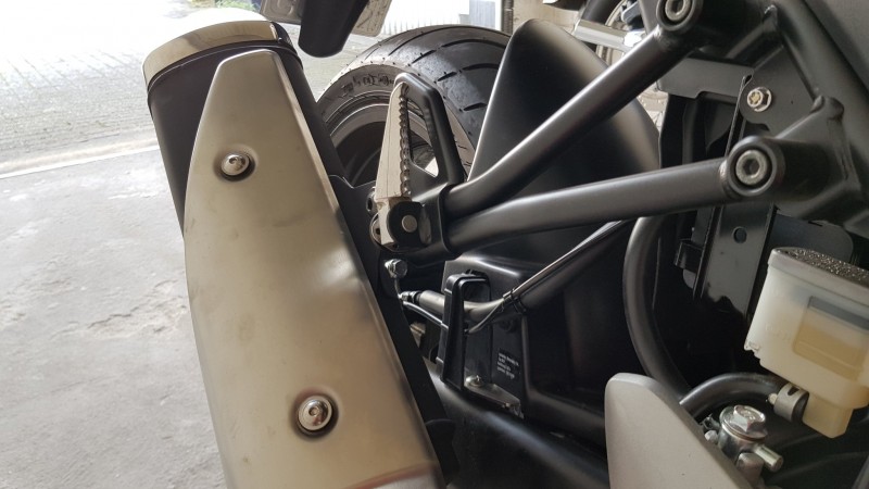

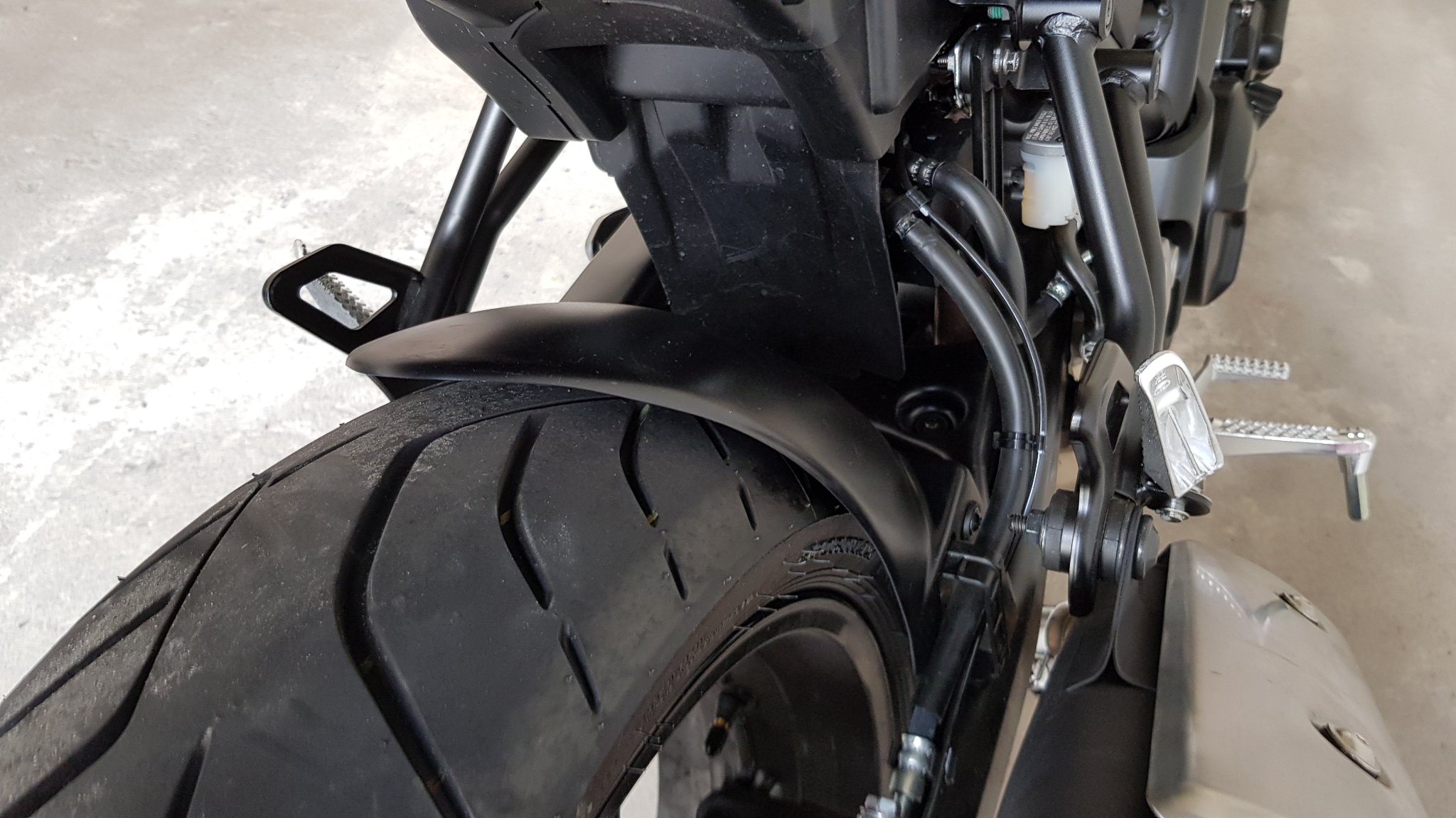

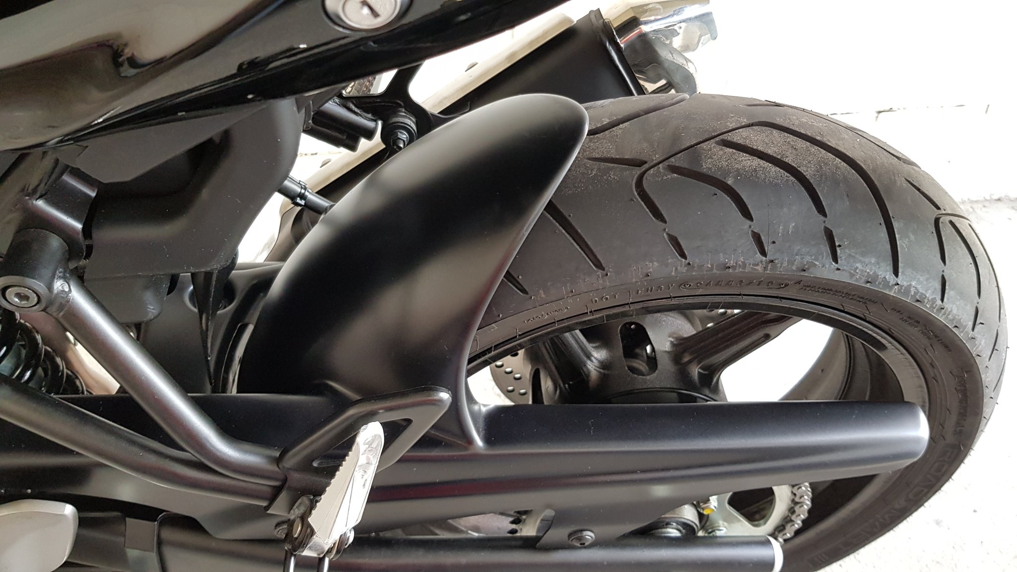

Hier endlich der Heckspritzschutz.
Von Puig, gekauft über Louis, mittels "Mein Moped" als Zubehör gefunden.
https://www.louis.de/artikel/puig-hinte ... r=10009452
Das Schwarz ist matt (bei Louis sieht es fälschlicherweise nach glänzend aus) und passt so ganz gut mit den anderen Plasteteilen zusammen.
Der Anbau geht dann, wenn man die linke Soziusfußraste entfernt, danach ist es ein bischen Tetris und sanfte Gewalt.
Befestigungsmaterial gibt es dazu, welches auch tunlichst verwendet werden sollte. Die original Schrauben, halten das Ding nicht richtig fest und sind auch nicht vibrationsgedämpft.
Der Kettenschutz ist nach hinten wesentlich länger
als das Original und aufgrund der Materialbeschaffenheit des Plastiks schon ein bischen wackelig. Ich würde dem Ganzen eine 3+ geben.
Optisch auf jeden Fall schöner als Vorher so nackig und bei Regen hilft der Spritzschutz hoffe ich wesentlich besser.
