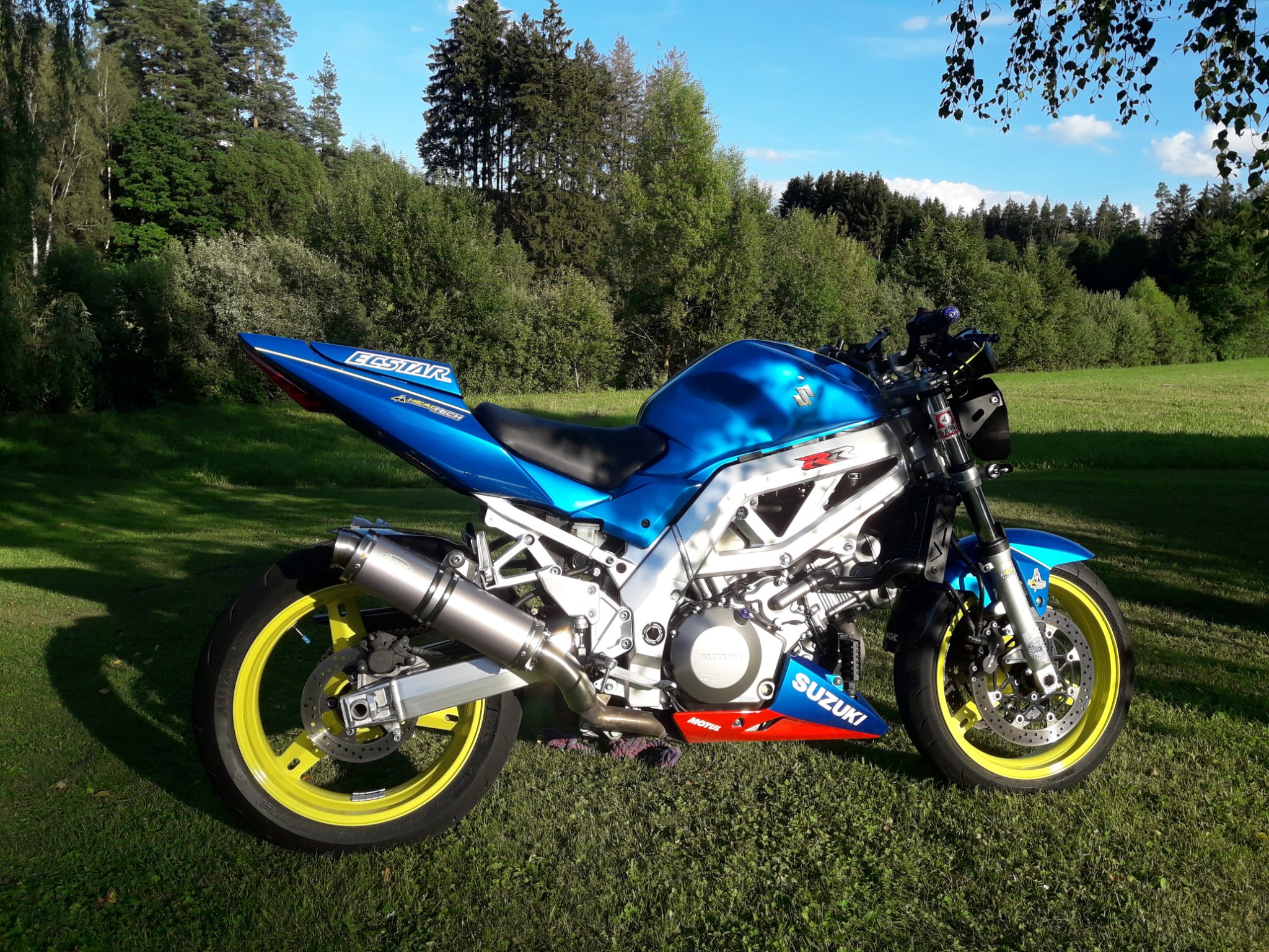

Nach langer Abwesenheit hier mal ein kleines Update meiner SV.
Hat sich nicht allzuviel verändert, binn mehr gefahren als ich gebastelt hab.
Hinzugekommen ist ein Healtech Quickshifter. Der mir ein wenig Mühe beim einstellen des Sensors gemacht hat, dann hat er aber ganz gut funktioniert.
Bis zum meinem ersten Rennstreckeneinsatz, als ich am 2 Tag morgens starten wollte ging nix mehr. Quickshifter überbrückt und ging wieder.
Nach Fehlersuche zu Hause bin ich drauf gekommen das der Quickshifter eine schlechte Masse Verbindung hatte. Wurde behoben nun funktioniert wieder alles tadellos.
Felgen Farbe wurde geändert.
Nun steht ein Bremsen und Reifen update an.
Bilder vom vorübergegangen Rennstreckenausflug.
