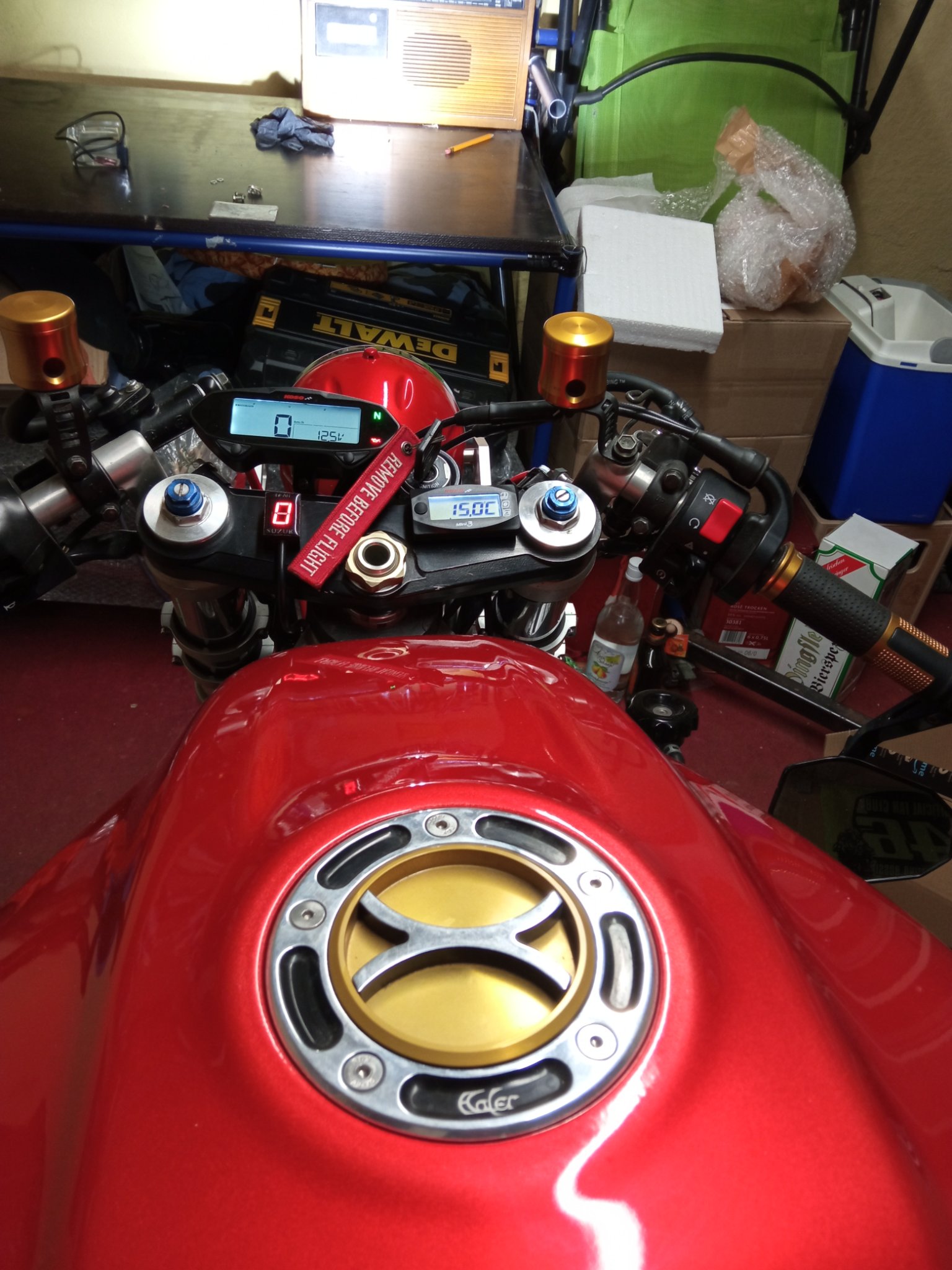

Deshalb habe ich heute etwas anderes fertig gemacht. Die Kühlwasser-Temperaturanzeige. Ein Koso Mini 3 zeigt nun wahlweise Spannung, Wassertemperatur oder Uhrzeit an. Die Wassertemperatur wird an einem Schlauch im großen Kreislauf abgenommen. Das ist das einfachste. Dafür habe ich mir ein Sensorgehäuse mit 26mm Durchmesser bestellt. Das beim Koso mitgelieferte hat nur 22mm . So sehr wollte ich den Querschnitt nicht verjüngen.
Das ganze habe ich vom Ali Express für gerade Mal 25€. Zwar war die Bedienungsanleitung nur in Chinesisch aber dafür gibt es ja dieses Internetz...
Die Ganganzeige gab es auch beim eiligen Araber.

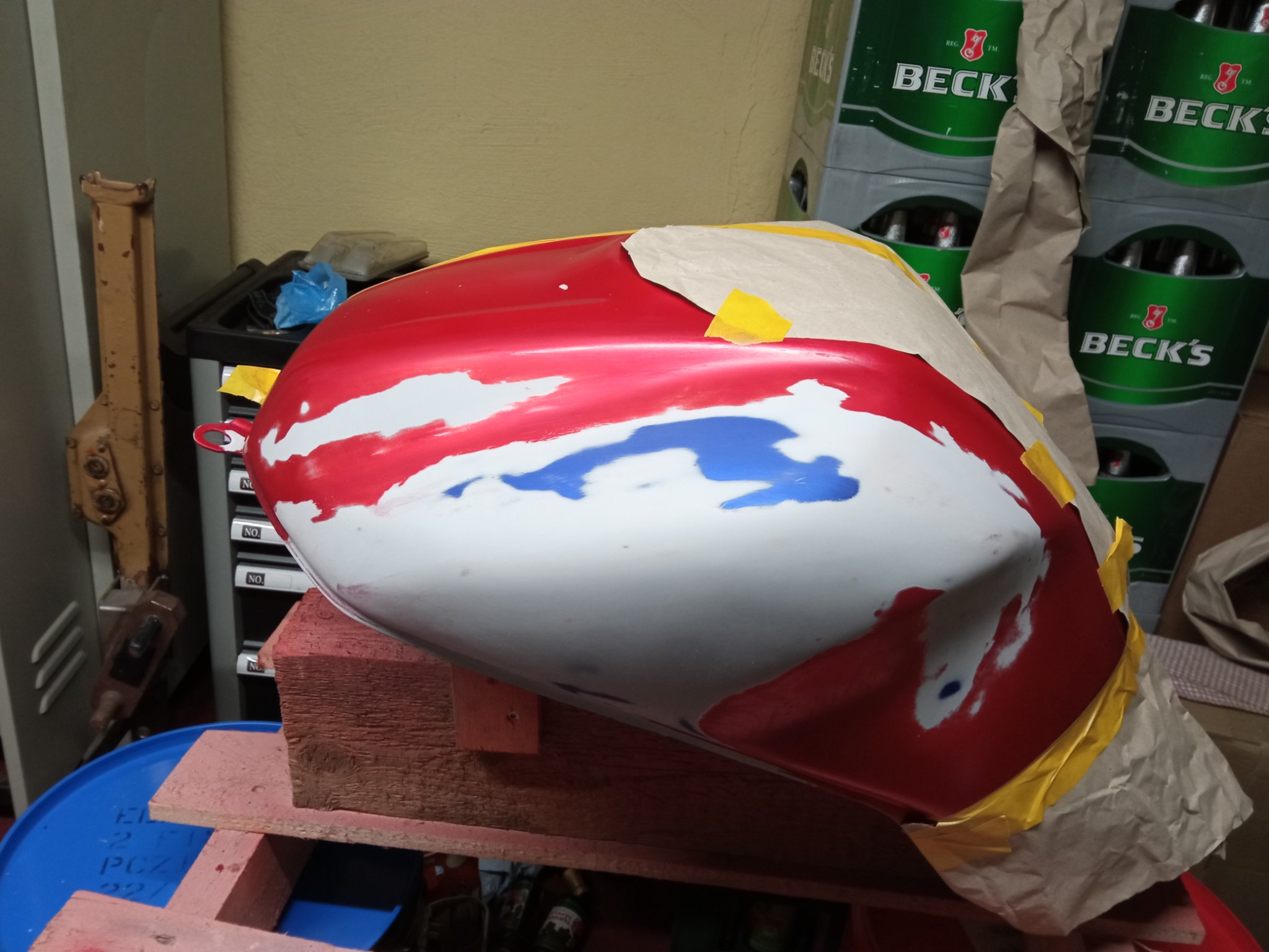

Es ist endlich vollbracht. Der Tank ist nun auch fertig. Noch etwas aushärten lassen, dann kann die Endmontage beginnen.

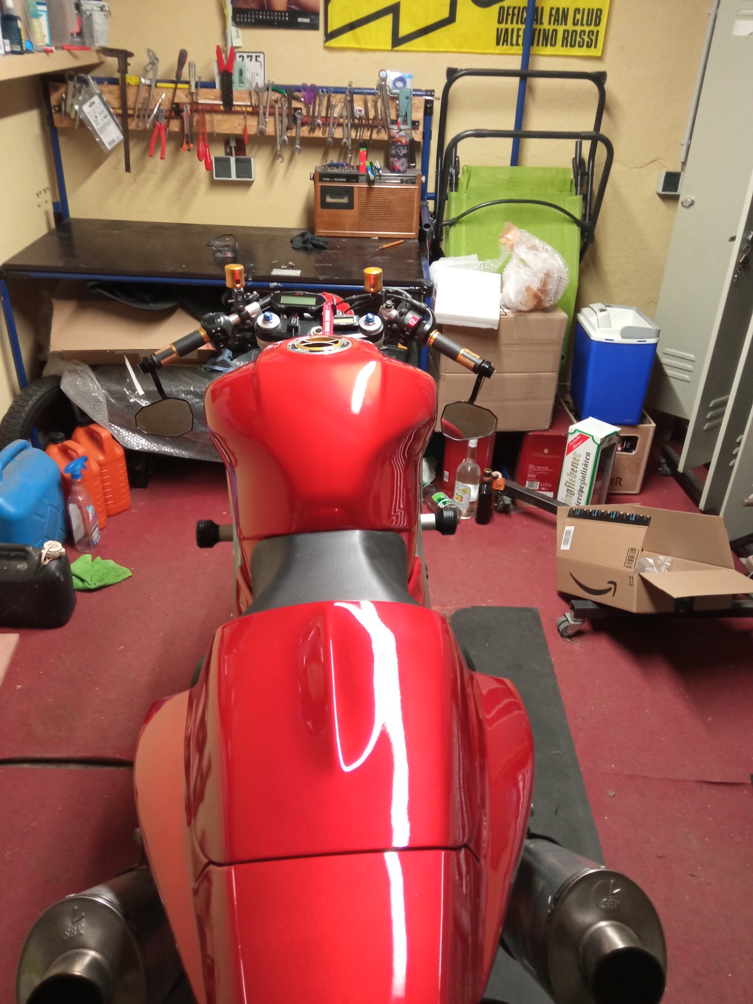

So, Endmontage ist fertig. Möchte jemand Indoor Bilder sehen oder wollt ihr auf den nächsten Sonnenschein warten?

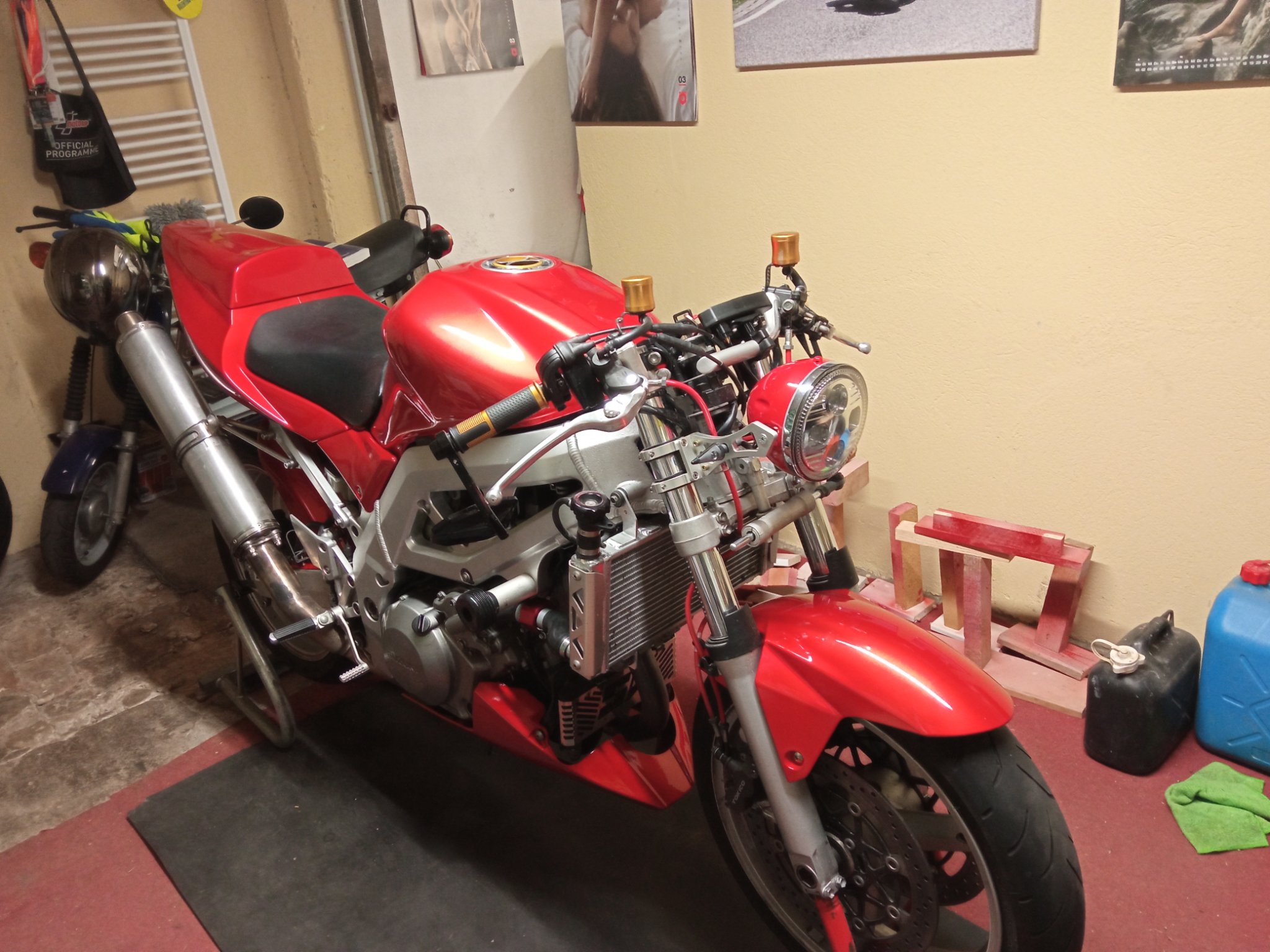

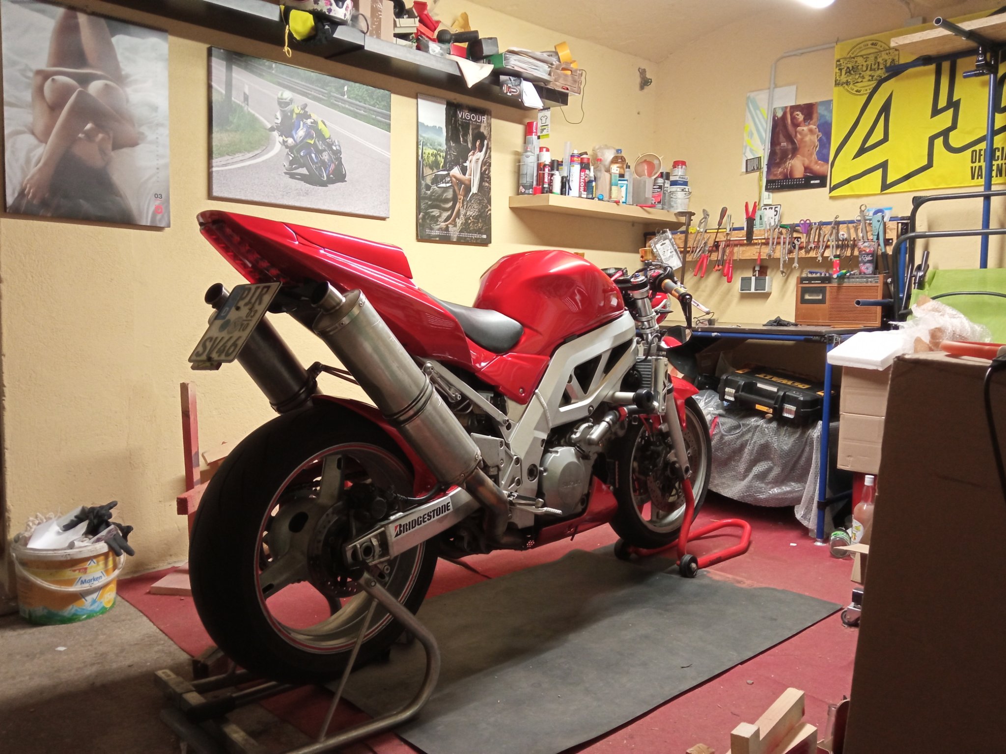

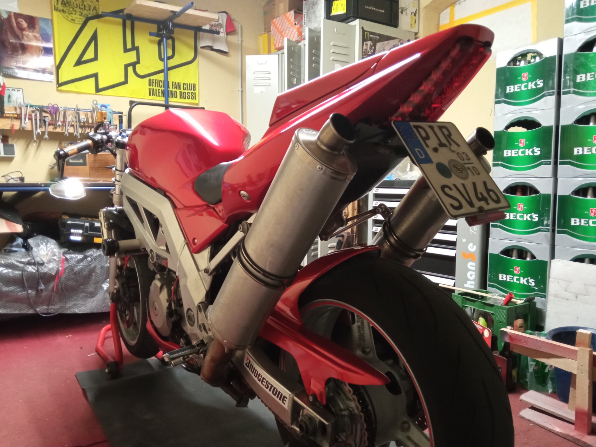

Beitrag von SVMiNi » 04.04.2021 22:48
