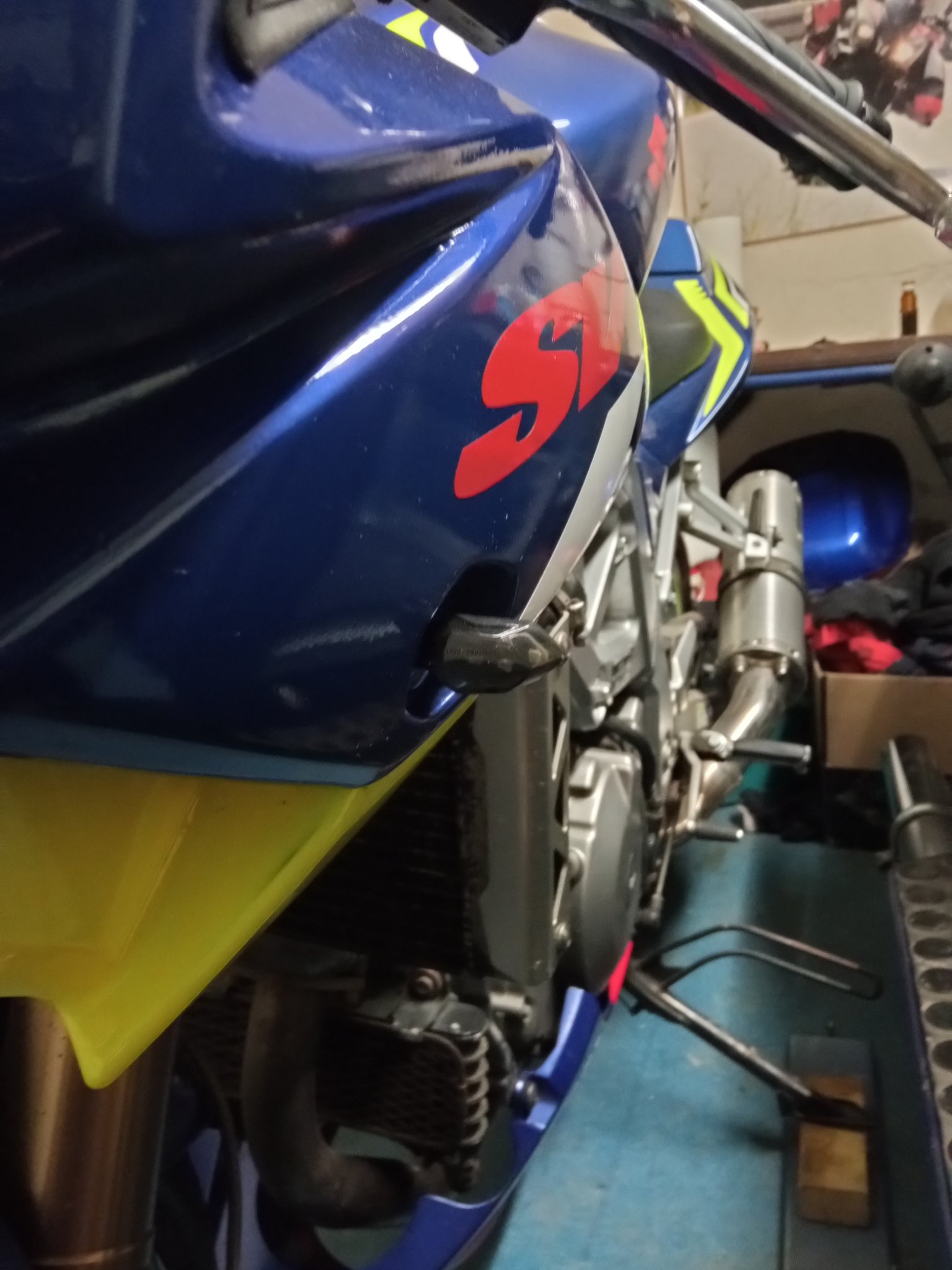

Mit der K3 war ich dieses Jahr schnell durch mit der Wartung. Neues Öl und neue Bremsflüssigkeit hinten, das war es schon. Und ein paar neue Blinker vorn hat sie bekommen. Einer der bisher Verbauten hat nicht mehr funktioniert, aber beim Ausbau hat sich herausgestellt, das nur eine Steckverbindung im Adapterkabel lose war. Aber da ich die Neuen ja schon da hatte, hab ich die fix dran gebaut. Gab es für 8,49€ bei Amazon. Selbstverständlich e-geprüft.

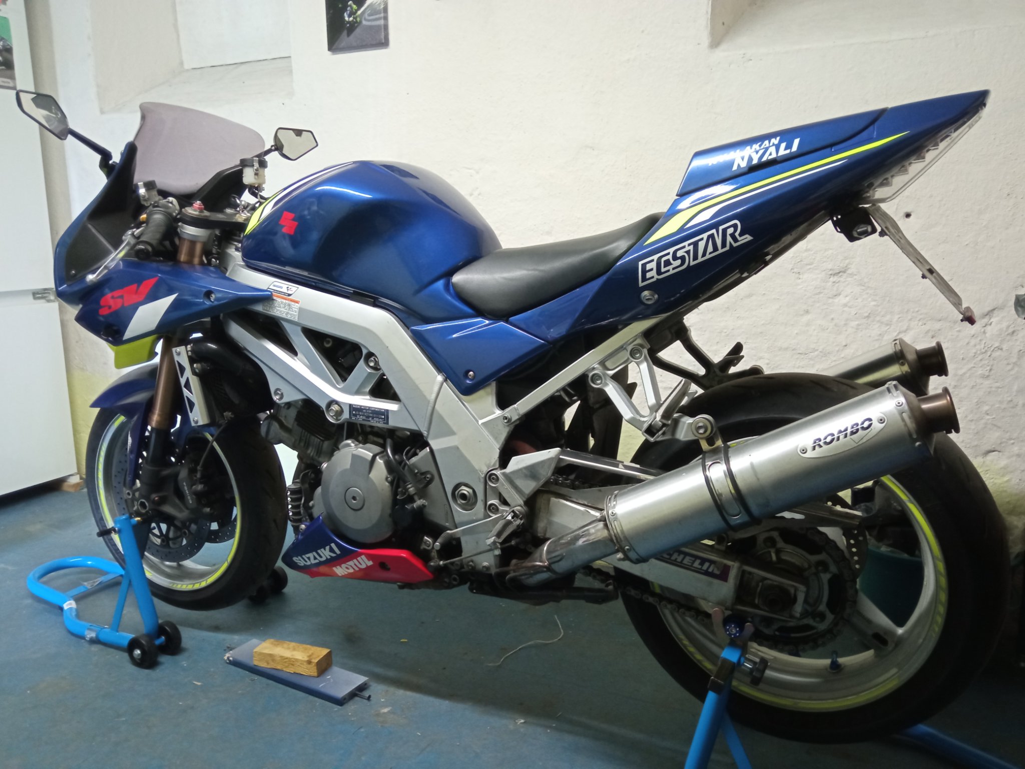

Und weil die K4 es auch bekommen hat musste sie es auch bekommen, der Eifersucht wegen...
Aufnahmen für den Montageständer plus Ständer in Fahrzeugfarbe.

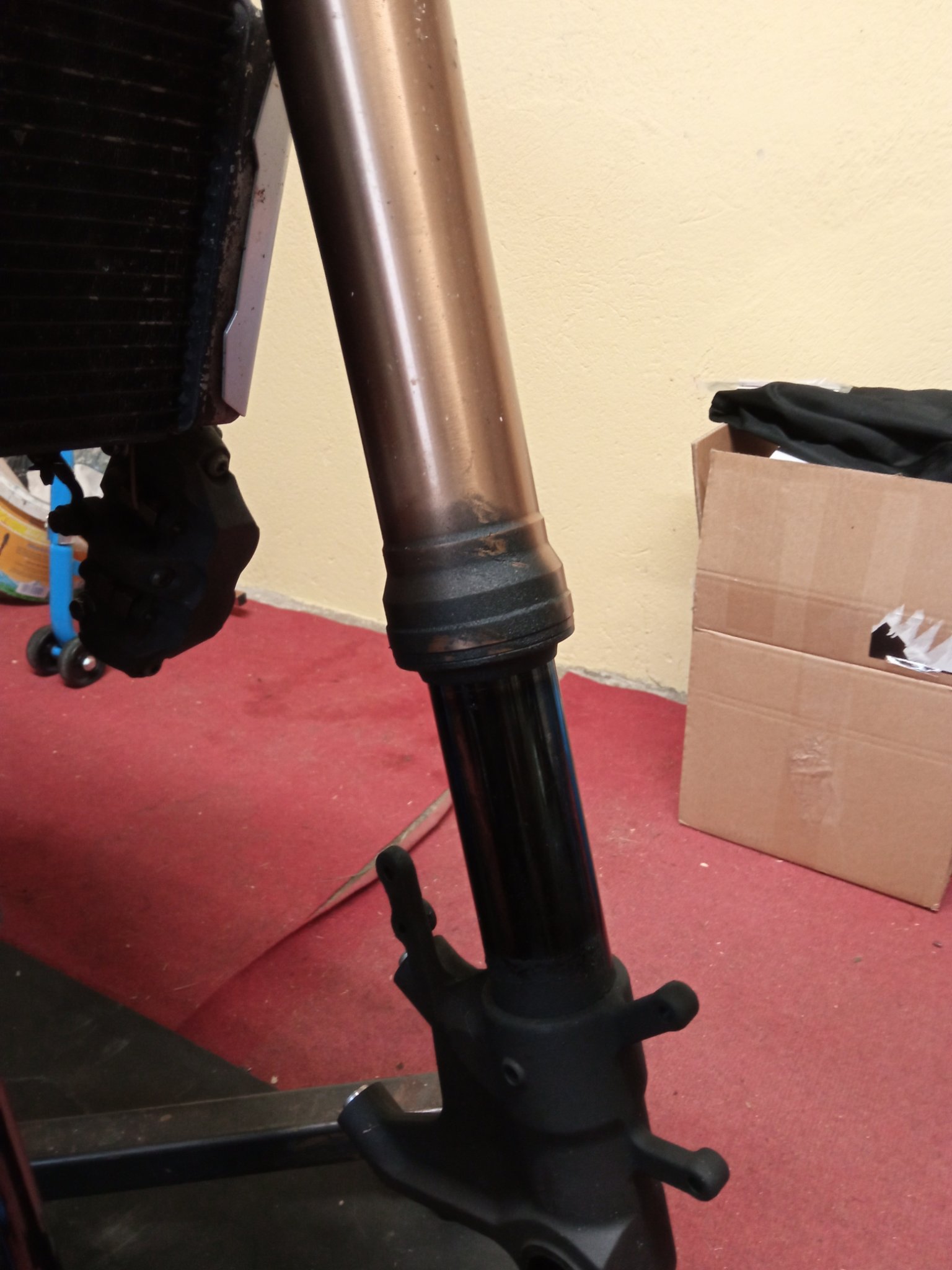

Das mit dem Sonnenlicht kann ich dir leider nicht sagen, während der Fahrt sehe ich sie nicht. Funktionieren tun sie noch, jedoch steht die Dicke gerade nur. Gabel undicht und Lenkkopflager fertig. Momentan bin ich mit der K4 im Harz.

Beitrag von SVMiNi » 23.06.2021 7:52
Das Harz Wochenende ist leider vorbei, hat mit der K4 enorm Spaß gemacht.

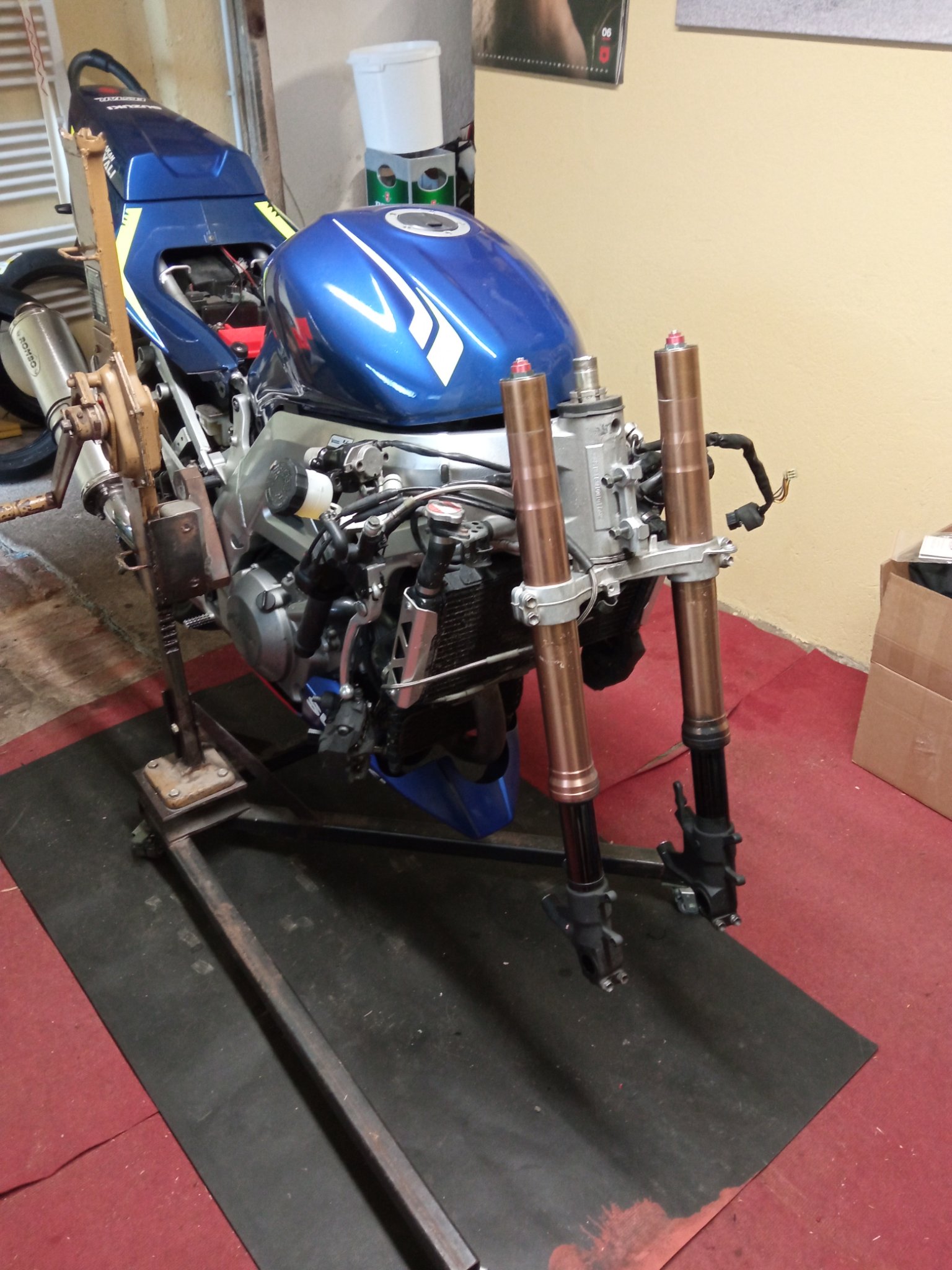

Nun ist diese hier dran. Gestern auseinander gebaut, heute wird repariert.
Und zusammen mit den Ersatzteilen habe ich ein 42 er Kettenblatt bestellt.

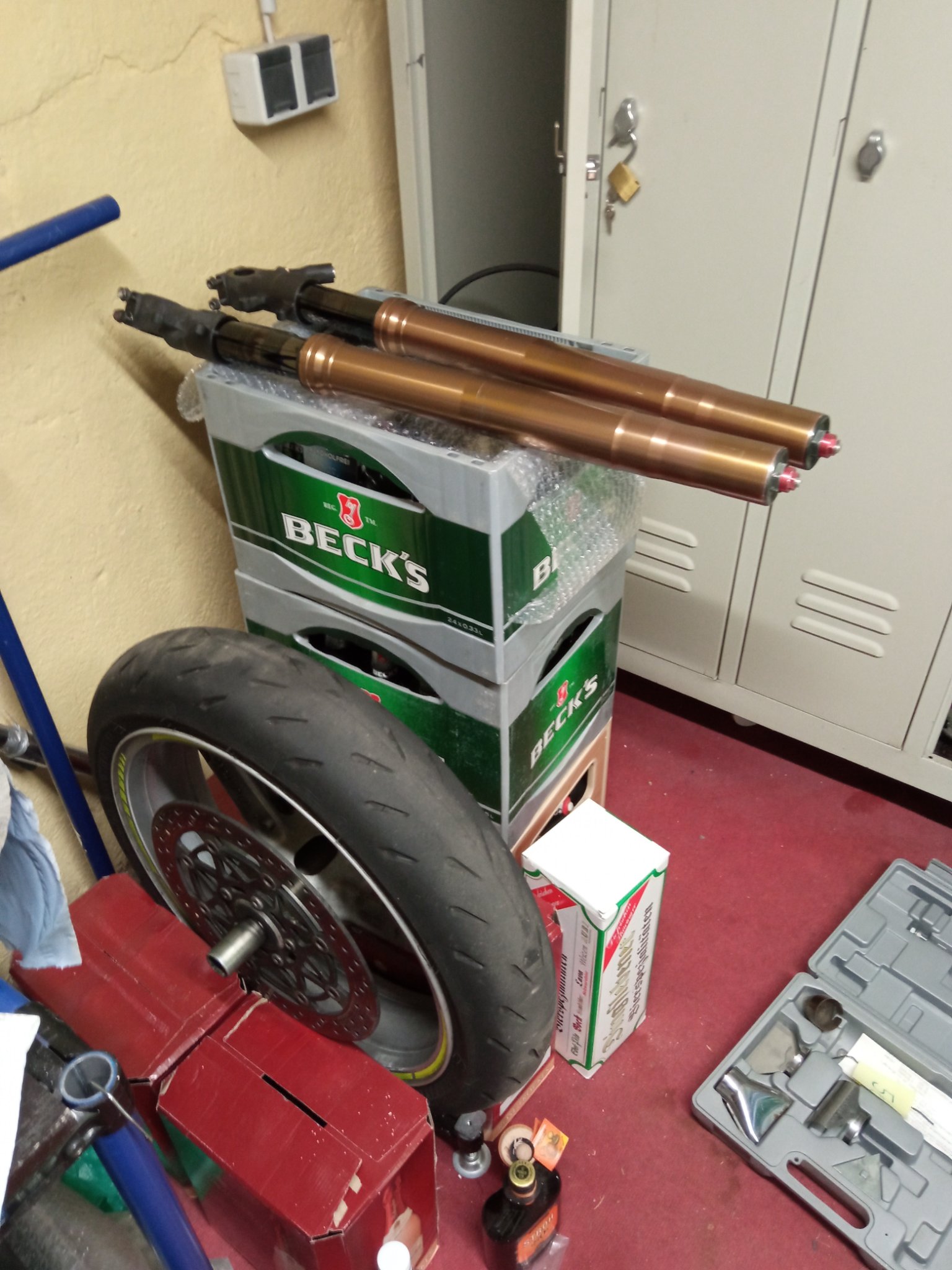

Beitrag von SVMiNi » 26.11.2022 13:48

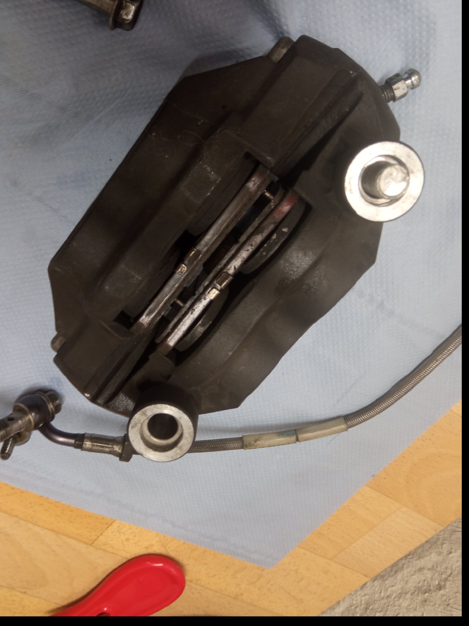

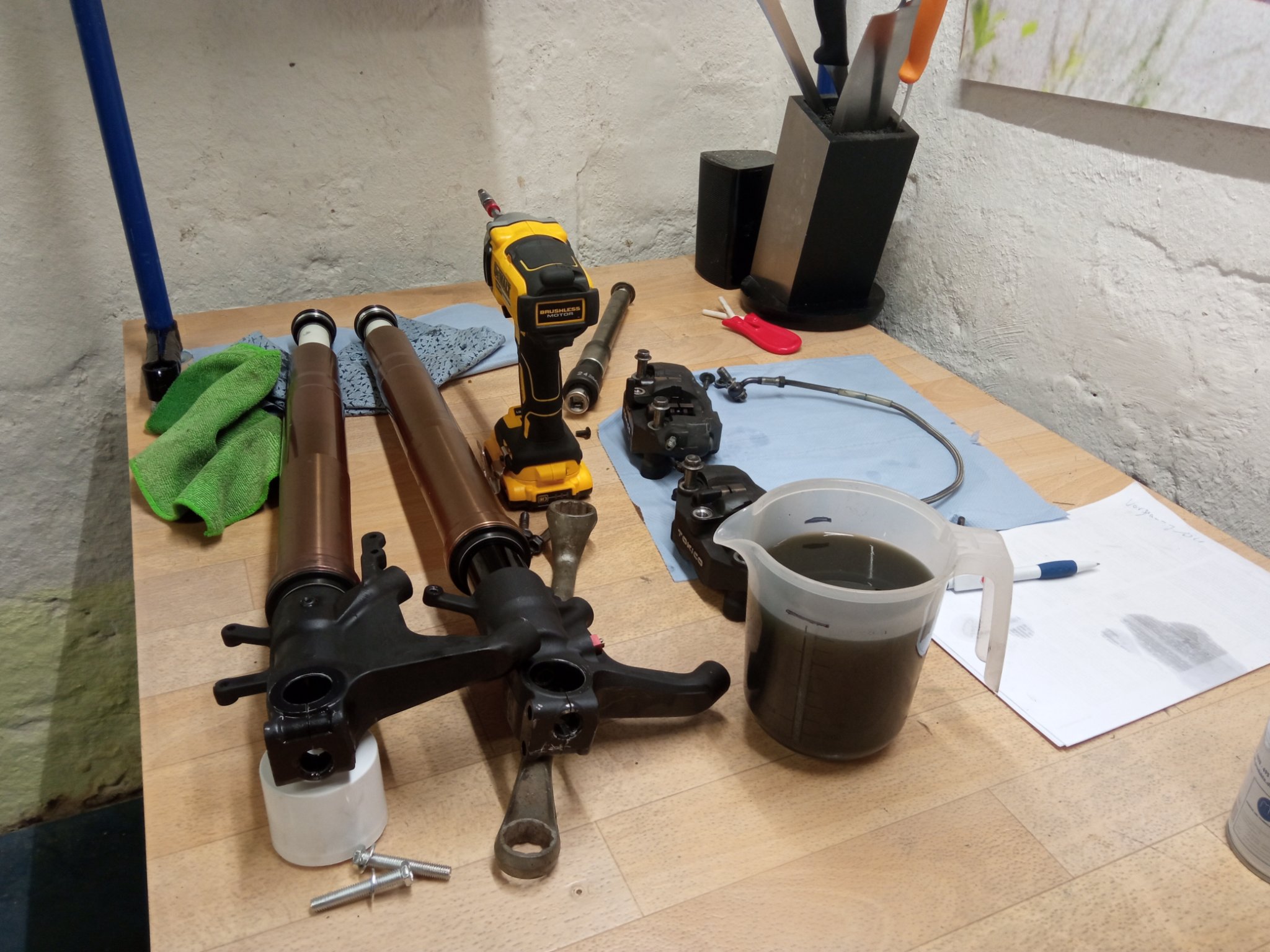

Es geht wieder an Schrauben. Bremse und Gabel sind dran. die Bremsbeläge Brembo Sinter haben diesmal keine 4000 km runter und sehen nicht mehr so toll aus. Außerdem will ich die Sättel grundreinigen.

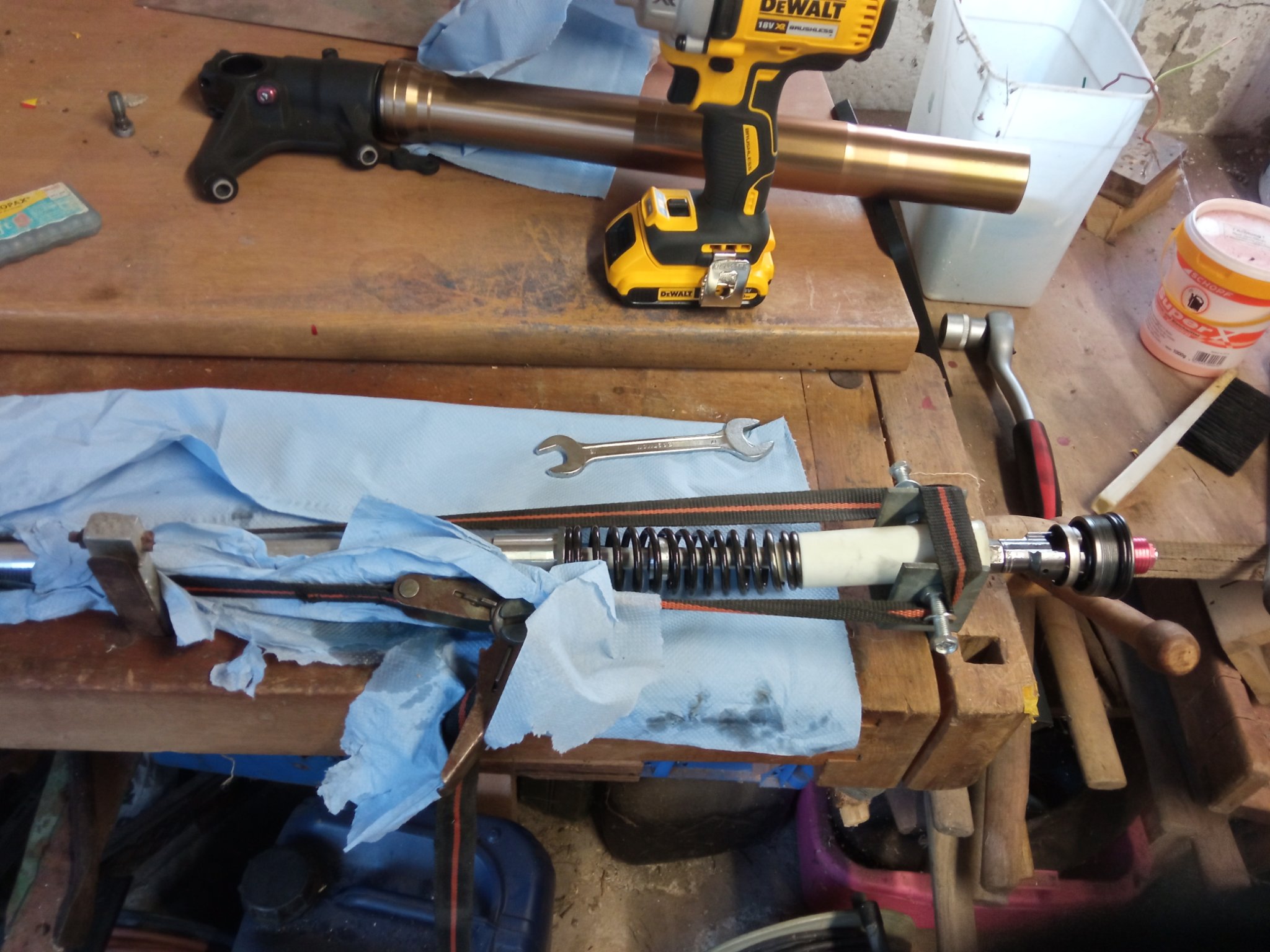

Die Gabel nehme ich auch noch mal auseinander. Seit dem Wechsel von Öl und Simmerringen habe ich trotz komplett offener Zug und Druckstufe bei höheren Geschwindigkeiten und welligem Belag ein Rühren um die Längsachse. Hardy hat mir den Tipp gegeben zu prüfen ob die Gabelstopfen in der richtigen Position auf der Cartridge sitzen.
Dazu muss ich an die Kontermutter unter der Plastikabdeckung. Aber dazu muss die Feder zusammengestaucht werden. Also musste ich einen Federspanner basteln. Der besteht aus einem Halter für Zaunsriegel den ich in den Schraubstock einspannen kann. In diesen habe ich zwei 8er Löcher gebohrt und zwei Schrauben mit 4 Muttern angebracht. So kann ich die Plastikhülse einspannen. Die Cartridge ziehe ich nun mit dem Spanngurt zusammen. Und siehe da, die Position der Gabelstopfen war falsch, viel zu weit unten. Ich hatte vorher nur 6 Klicks zum verstellen. Das hat mich schon gewundert. Jetzt sind es 14 Klicks.
Das Gabelöl sieht auch schon wieder schlecht aus. Ich werde die Cartridge Mal spülen müssen.

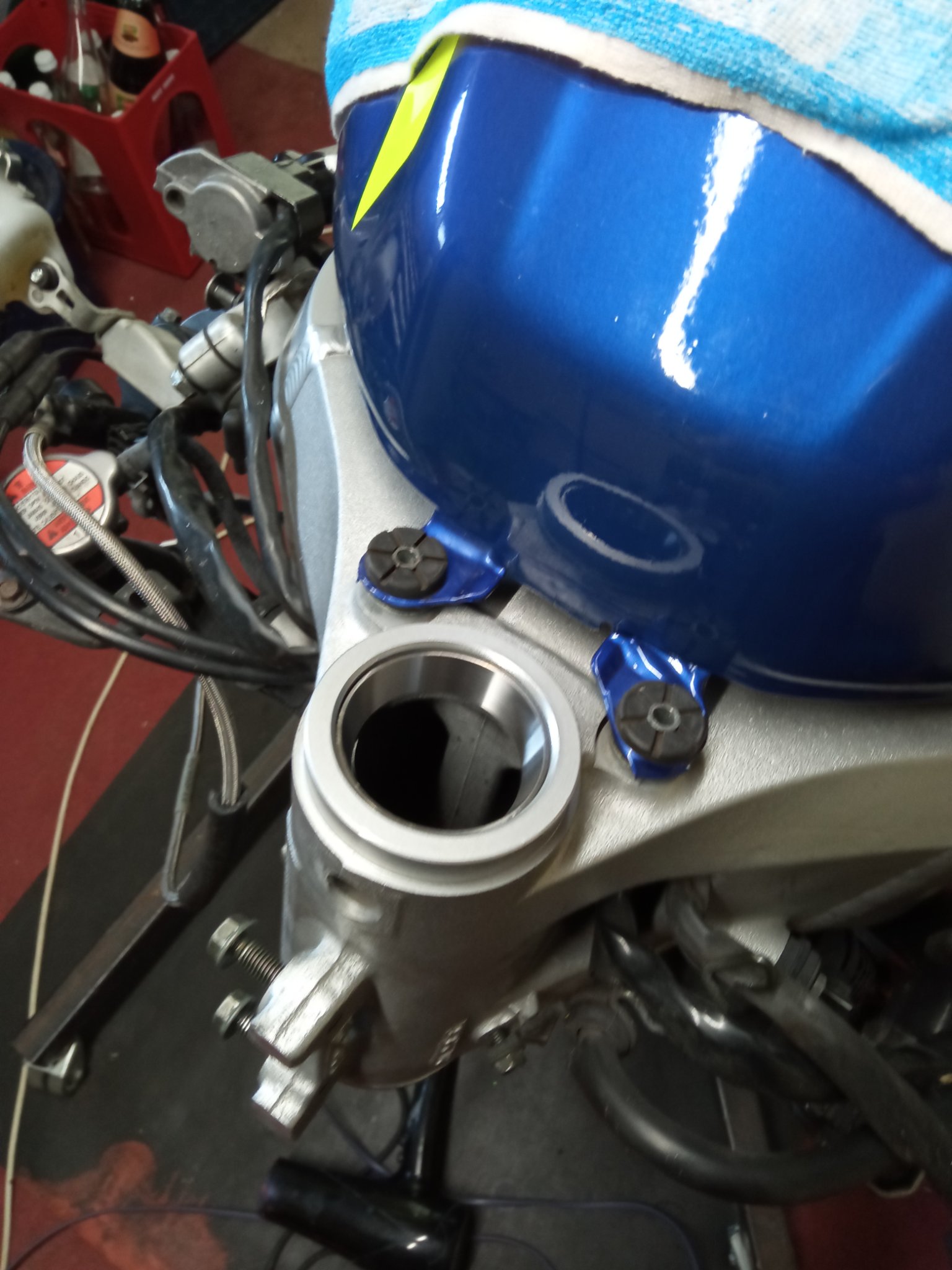

Vielleicht ne blöde Frage.....
Mit welchem Werkzeug hast Du die LKLagerschalen aus dem Rahmen bekommen ?
SVMiNi
Beiträge: 696
Registriert: 27.11.2012 12:55
Wohnort: Stolpen
Re: SVMiNi´s 1000 K3
#118
Beitrag von SVMiNi » 27.11.2022 20:48
Mit einem Hammer und einen langen Schraubendreher oder Meißel, so wie im whb beschrieben.
Beiträge: 8665
#119
Beitrag von VOODOO » 28.11.2022 16:42
OK, ich dachte genau das darf man nicht........
