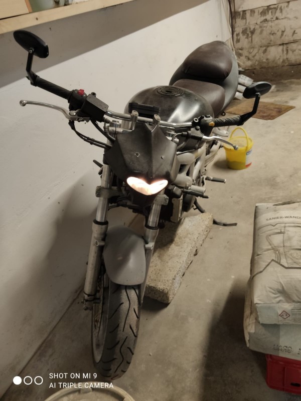

Aufgrund eines Blinden - Spontankaufes bin ich vor einigen Wochen stolzer Besitzer einer SV 650 aus dem Jahre 99 geworden.
Der Zustand war etwas vernachlässigt. Der Vorbesitzer hatte sie nur als Gebrauchsgegenstand benutzt... Leider hat sie mehr in der Garage, als das sie bewegt wurde. :roll:
Also an einem Freitag einmal quer durch die Republik und die Kleine abgeholt. Immerhin lief sie direkt und ich konnte zumindest die Straße einmal hoch und runter fahren... :D
Zustand beim Kauf
Also erst einmal mit einem Bier in die Garage gehockt und überlegt, was soll aus ihr werden soll. Eigentlich war der Plan, sie auf der Straße zu fahren. Ich war von der Wendigkeit der SV von einer Freundin extrem begeistert.
Aber, dieser Plan wurde aber spontan geändert, als mich eine SV in Groß-Dölln auf meiner Ypse etwas geärgert hat :mrgreen:

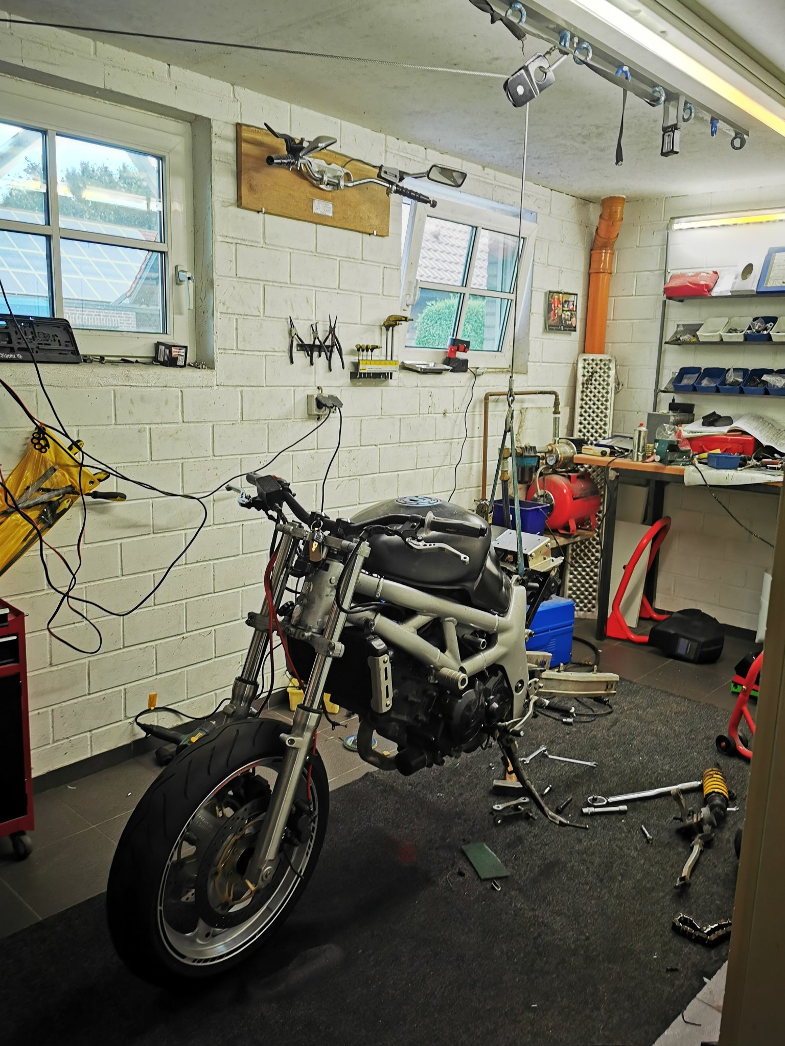

Erst einmal wurde die SV gestrippt und damit begonnen, alles aus zu bauen, was eine Miete zahlt.
Weiter sind folgende Umbauten geplant, bzw. bereits fertig;
- Wilbers Fahrwerk vorne & hinten
- Konifizierter Lenker
- Alles ab & raus was nicht unbedingt benötigt wird
- Elektrik minimieren
- Zubehör Heckteil einer RSV
- Koso EFI Multimeter und 2 LED´s als Anzeigen
- Handy als Dashboard
- Lager etc. erneuern
- Verschleißteile, we Zündkerzen, Flüssigkeiten, Öl usw. erneuern
- Ventile kontrollieren ggf. einstellen
- Stahlflex anbauen und Bremssättel revidieren
Stand 04.09.21

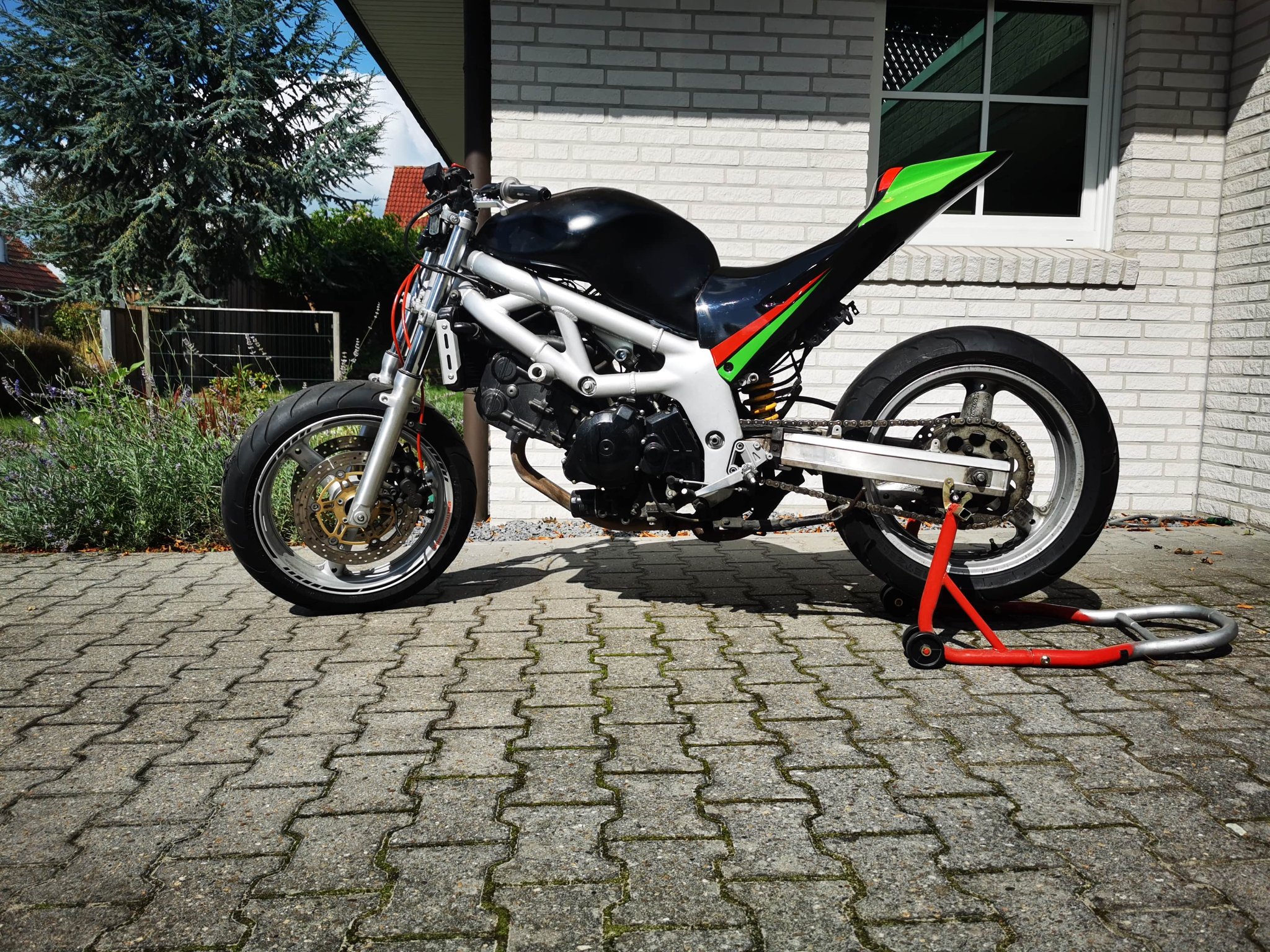

So weiter geht es hier;
- Der Heckrahmen ist fertig geschweißt. Dann kann ich im nächsten Schritt die Halter für Batterie, Laderegler, CDI etc. fertigen und einheften.
- Die neue 520 Kette mit Kitzel und Alu Kettenblatt ist auch angekommen und wartet auf die Montage.
- Die Halter für das Muli Instrument und die LED Anzeige für Öl & Neutral sind auch fertig. Natürlich alles Handarbeit mit der Flex, Feile und Bohrer. Bisschen Spraydosen schwarz drauf und fertig :mrgreen:

Ich hatte mit der Knubbel in 22 ein Schönes Jahr auf dem Kringel. Leider hielt unsere Beziehung nur ein gutes Jahr, dann hat sich der Motor leider verabschiedet und unsere Wege trennten sich wieder...

was für eine Gabel hast Du verbaut?
Olli
R1 RN04 kplt. überarbeitet mit Austausch der Innereien und Anpassung auf Fahrer und SV Gewicht von GL Suspension.

Spannend - was für ein LKL ist denn drin?
