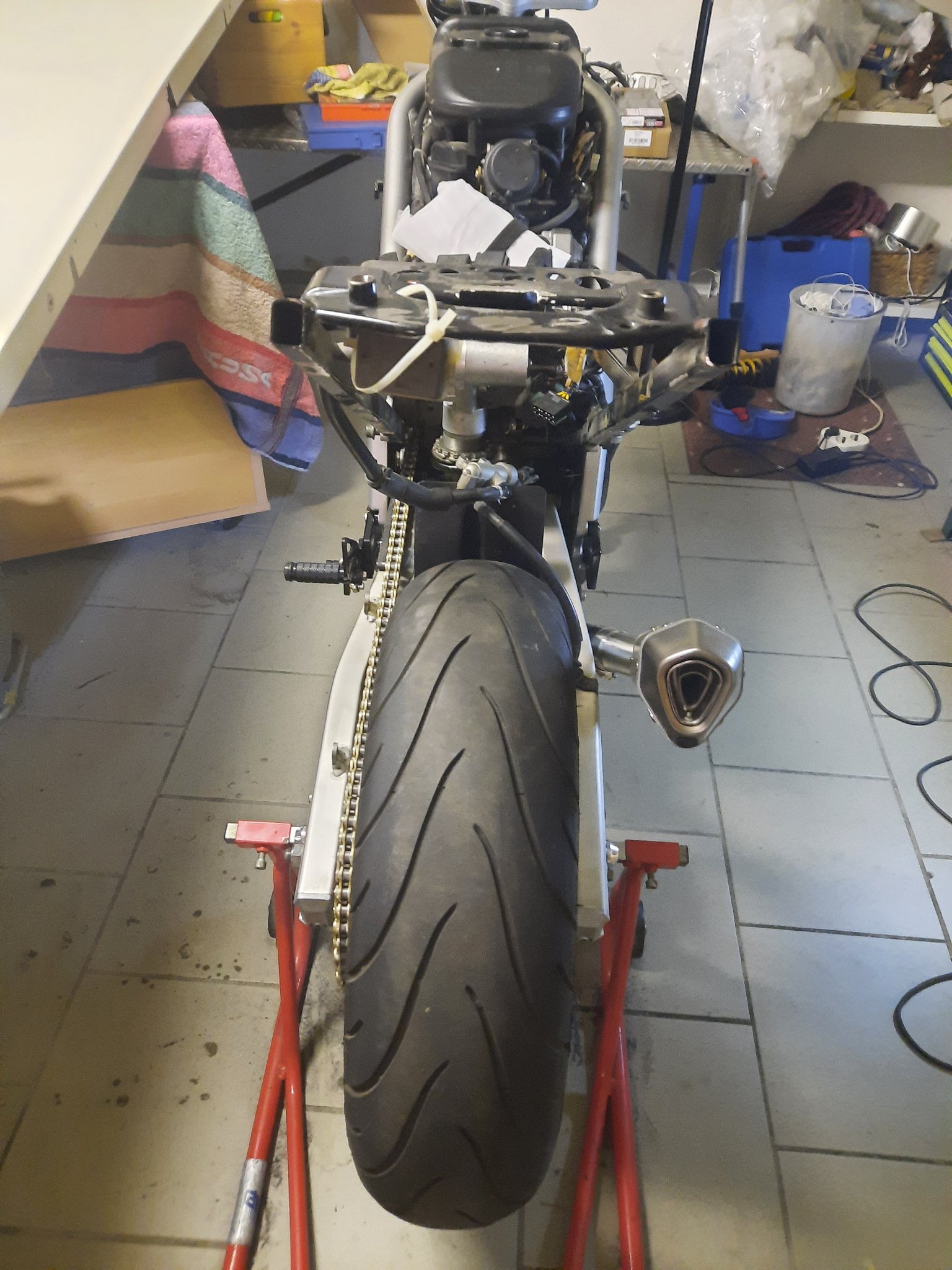

Nach meiner kurzen Neuvorstellung wollte ich meine Keller Werkstatt Stimmung und meine SV Knubbel zeigen, verbunden mit einem Dankeschön an die vielen Tipps und Know How aus den bisherigen Beiträgen.
Bisher habe ich ein GSXR Srad Federbein, Racing Fußrasten, 520er Kettenkit, Iridium Kerzen, Tankdeckel, Lenker, Auspuff Endtopf, leichtere Hinterradachse usw. verbaut, sowie den Heckrahmen bearbeitet. Die Gabel ist beim besten Fahrwerksmann meines Vertrauens zum Check und Wartung. Bald folgt die leichte LiFePo Batterie, Auspuff Halter und Befestigung des Reglers.
Beim Rennplastik bin ich noch nicht sicher, ob ich altes Zeug verwende, oder neues, schlankes Material kaufe. Das Gesamtbudget bleibt im Focus.

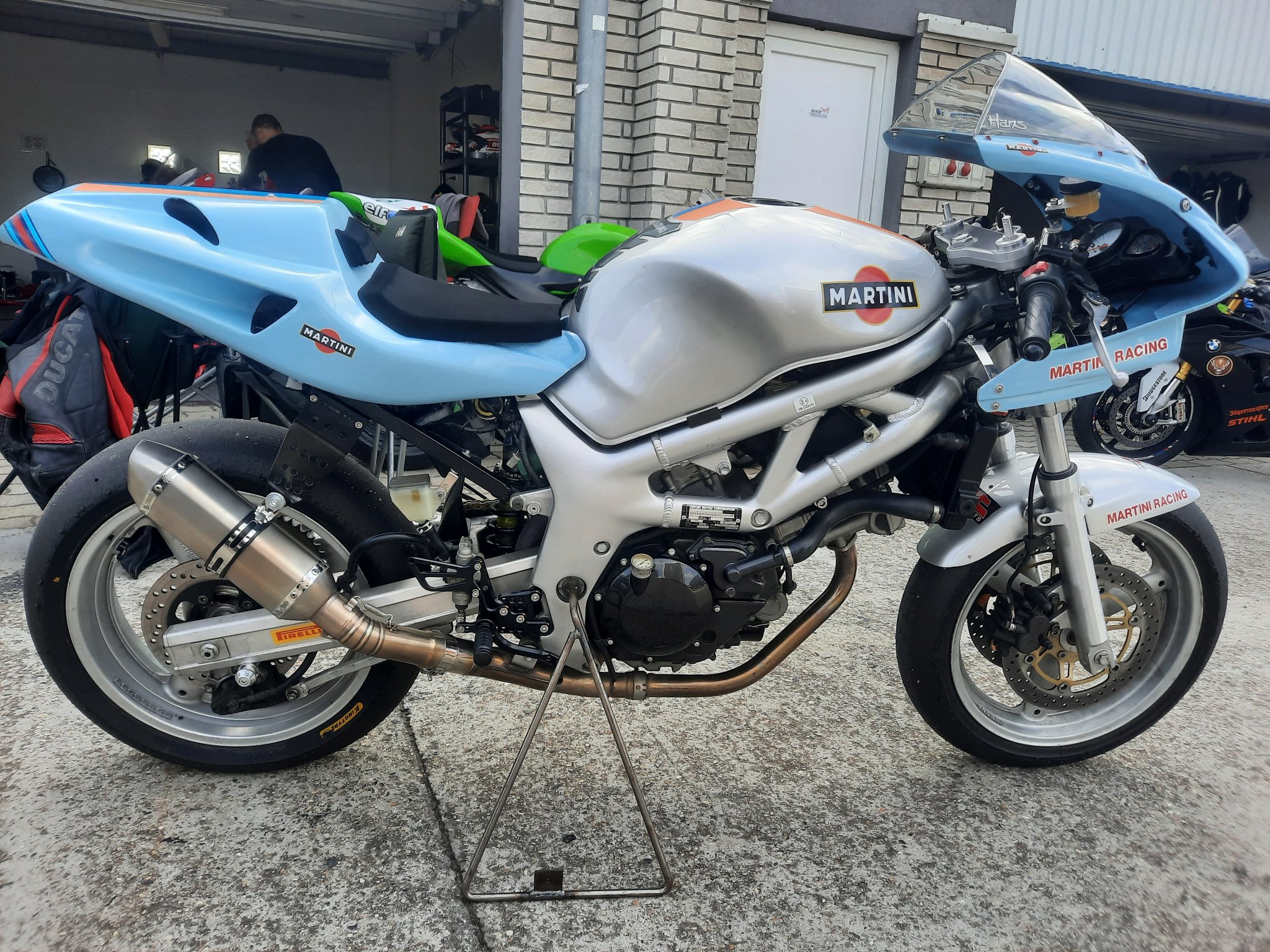

Nun habe ich und die Knubbel den ersten Test erfolgreich und mit sehr viel Spaß am Pannoniaring geschafft. Die überarbeitete 2002er Gabel funktionierte super, ebenso der hin und wieder kritisierte Kingtyre Slick in der soft Mischung. Kein Aufreißen und auch kein Rutscher war zu bemerken. Kurz nachdem die ZX10R mit Problemen ausgefallenb war, nahm ich nur noch die SV und hatte ein Dauergrinsen. Viele starke Mopeds konnte ich hinter mir lassen und mich auf 2.21.1 steigern, was mich als bestenfalls mittelmäßig begabten alten Mann richtig happy machte.

wo hast du sie denn überarbeiten lassen und was wurde an der Gabel gemacht?

Knapp über 2:20* am Pannoniaring ist doch recht respektabel (für einen Hobbyfahrer).
Dass der Kingtyre Slick ordentlich funktioniert hat bestätigt meine Vermutung, dass es mind. die doppelte Leistung (und evtl. TC) braucht um heutige Reifen an oder über das Limit zu bringen.

Die Gabel war bei cr-racing.de in München. Der Inhaber Ritschi betreut top Fahrer aus der IDM und vorger auch Fahrer der World SSP. ER genießt mein absolutes Vertrauen. Erst war er nicht erpicht, die bekannt schwache Gabel zu bearbeiten, aber schließlich ist ( auch auf seinem Prüfstand) doch ein gutes Erfebnis entstanden. Er hat mir vieles erklärt zu dem beschädigten und vernachlässigtem Innenleben meiner Gabel, das ich leider nicht so behalten habe und nicht mehr vernünftig wiedergeben kann.
