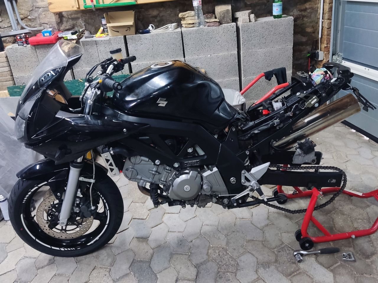

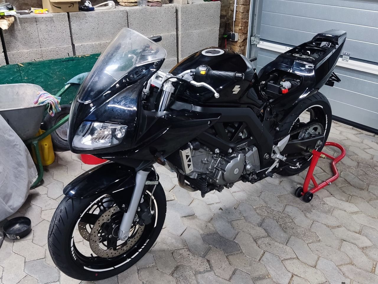

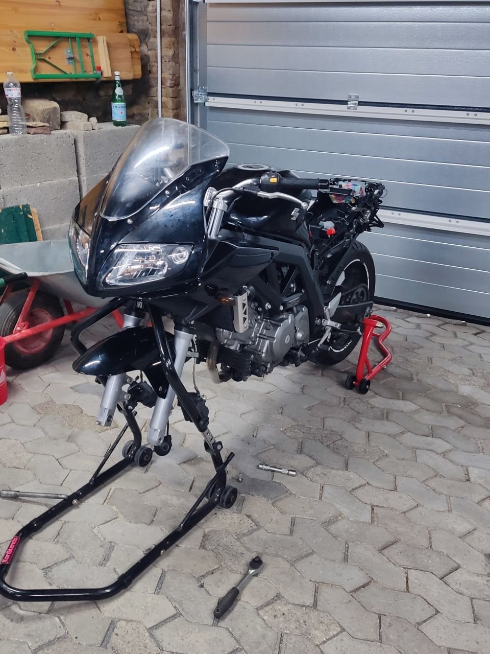

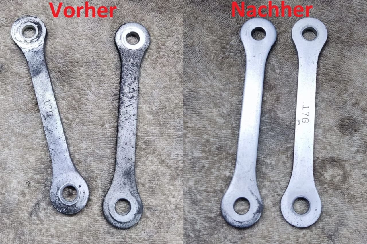

So mal wieder ein nächster Zwischenstand.
Da meine Garage leider nicht beheizt und es somit immer recht frisch ist, geht es langsamer voran als mir lieb ist. Aber ist dann nun so.

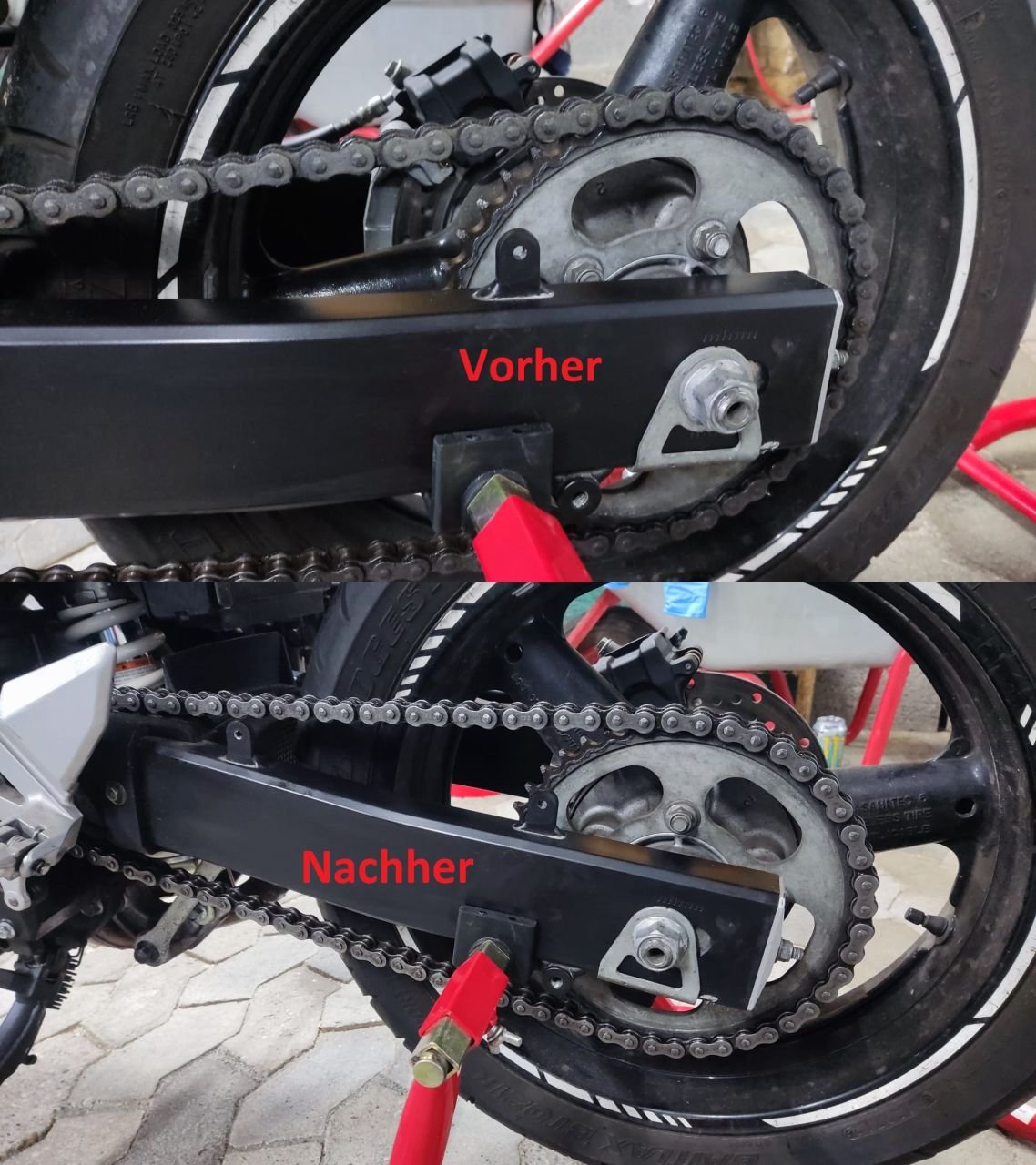

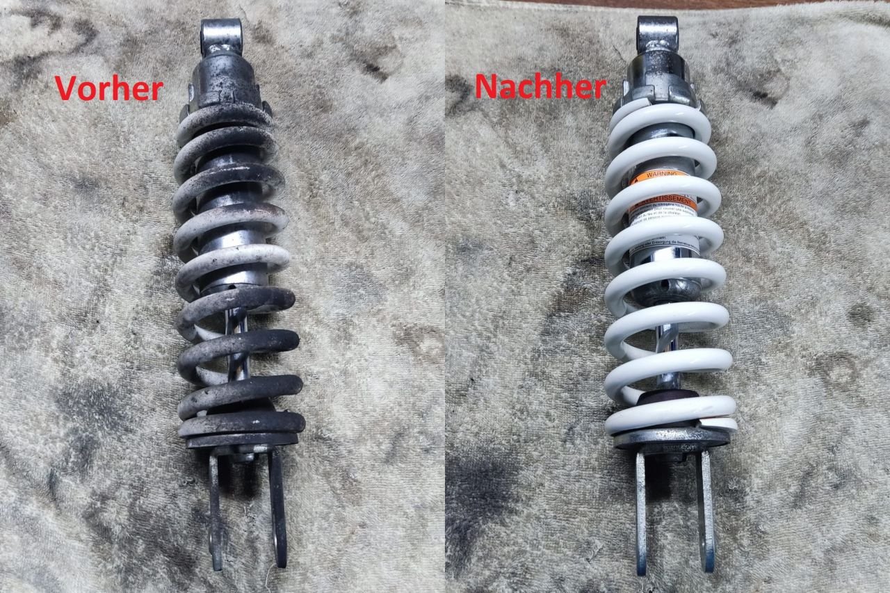

Habe das Bike weiter gesäubert. Umlenkhebel, Federbein und Kette sind nun wieder schick.

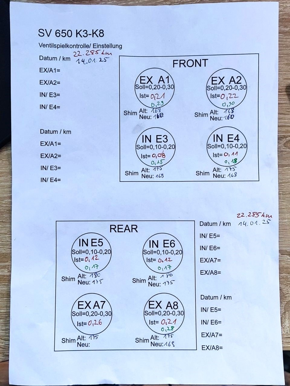

Dann wurde das Ventilspiel ist eingestellt. Ist an sich nichts schweres. Vor allem, wenn man es so gut erklärt und gezeigt bekommt
Habe mich zur Dokumentation des Ventilspiels vorher/nachher hier der Vorlage aus der Knowledgebase Anleitung bedient
Am Ende der Anleitung gibt es dieses Blatt, falls es auch mal wer braucht...
https://www.svrider.de/Homepage/Bilderg ... 0e74a3.jpg
Hier mein ausgefülltes Blatt mit den Ventilspielwerten. Wir haben immer das größtmögliche Spiel eingestellt in Abhängigkeit von vorhandenen Shims. So mussten keine weiteren Shims bestellt werden.

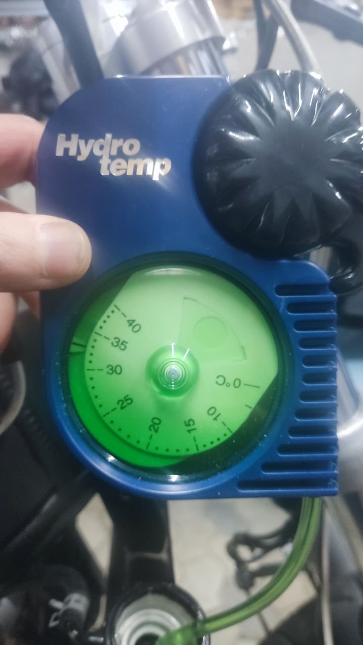

Dann widmete ich mich der Kühlflüssigkeit. Hier ist nun auch alles im wahrsten Sinne des Wortes im grünen Bereich und der Frostschutz ist mit bis -32°C gewährleistet

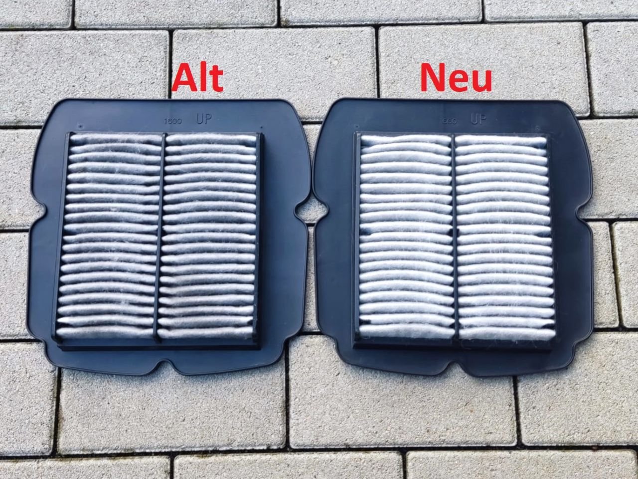

Dann gabs auch noch einen kaum gebrauchten Luftfilter. Der verbaute war zwar jetzt nicht allzu sehr verdreckt, aber da ich noch einen Luftfilter im Schrank liegen hatte wurde der auch verbaut
Beim Reinigen des Scheinwerfers habe ich dann leider festgestellt, dass das Gehäuse einen Riss hat. Das muss wohl bei dem Rutscher vor Jahren passiert sein. Ist aber auch kein Beinbruch. Habe den Riss dann mittels Kunststoff Reparatur verschlossen. Nicht wie neu aber Hauptsache dicht. Und im verbauten Zustand sieht man das eh nicht
Ein originaler Endtopf ist auch wieder montiert. Da habe ich aber kein Bild von gemacht

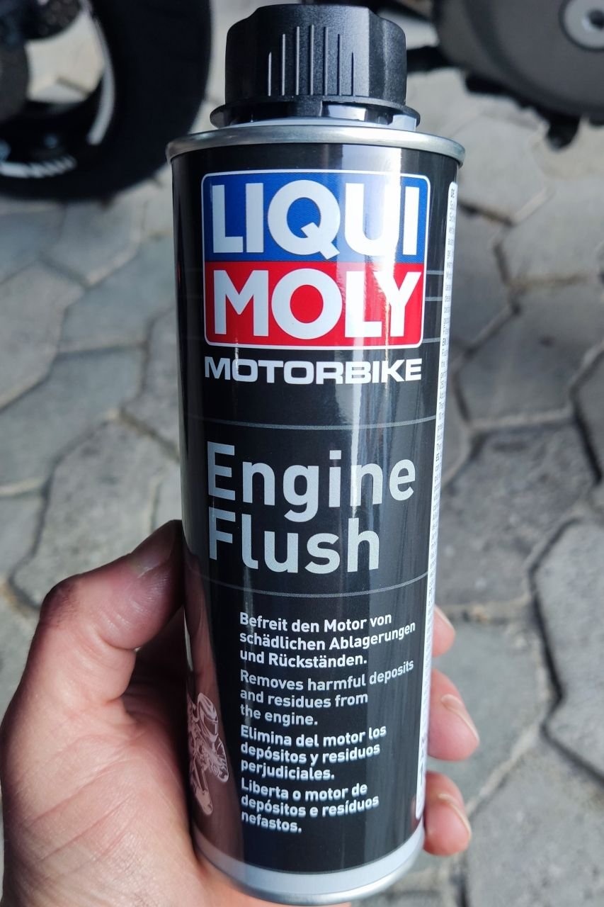

Jetzt fehlt nur noch eine Motorspülung mit anschließendem Ölwechsel und frische Reifen. Dann steht dem TÜV Besuch nichts mehr im Weg.
Habe mit dem hiesigen TÜV Prüfer gesprochen zwecks 70er Vorderreifen. Er trägt mir diesen an Hand der Herstellerbescheinigung ein. Da bin ich mal gespannt ob er Wort hält
So viel jetzt erst mal wieder zum aktuellen Stand

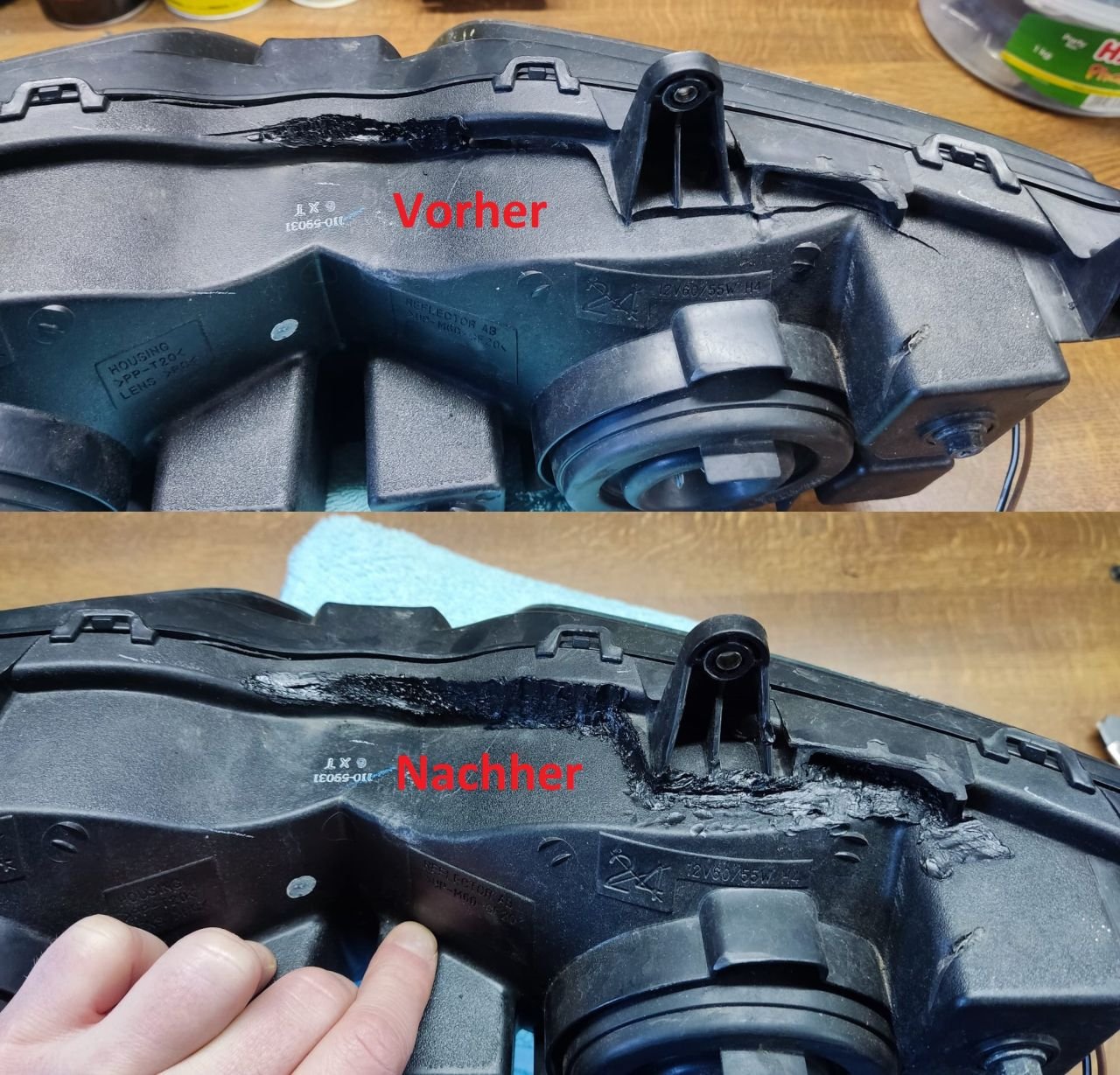

Solche Stabilisierungsdrähte hast Du in den Bruch nicht eingeschmolzen, oder?

Nein habe ich nicht. Der Bruch war zum einen nich "breit" und zum anderen auch nicht wirklich flexibel. Also ich konnte das Gehäuse nicht wirklich "eindrücken". Da war keine Bewegung, wenn ich gedrückt habe. Wollte den Bruch verschließen, dass keine Feuchtigkeit reinkommt,

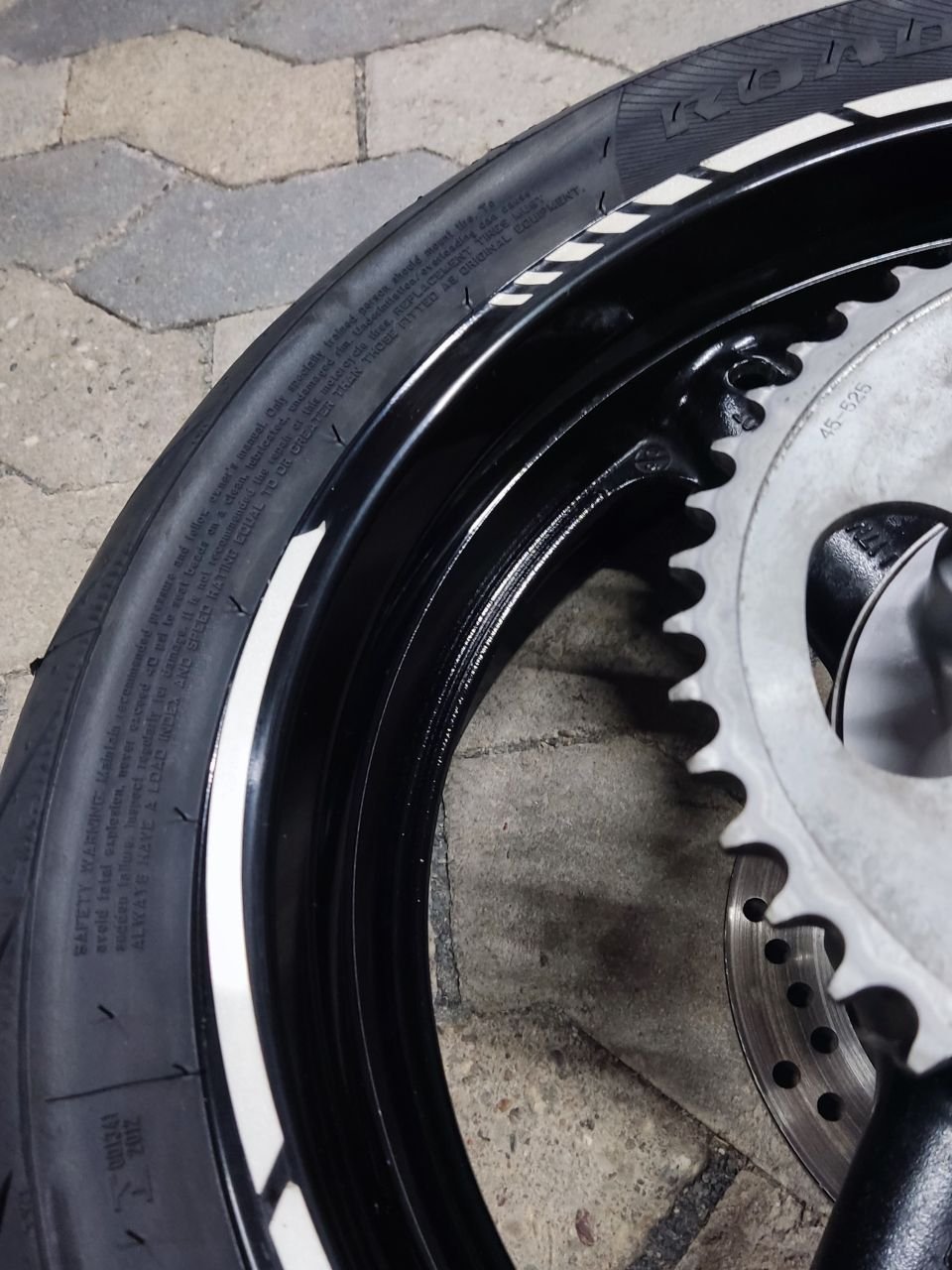

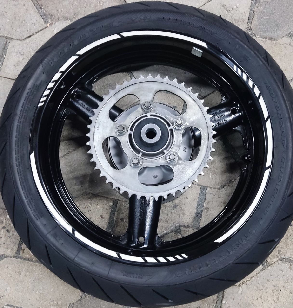

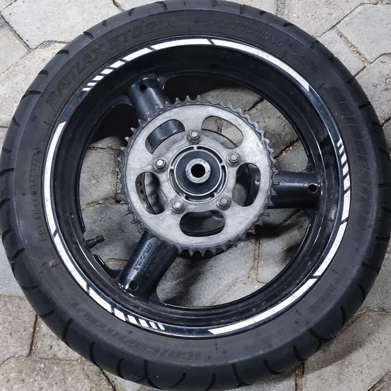

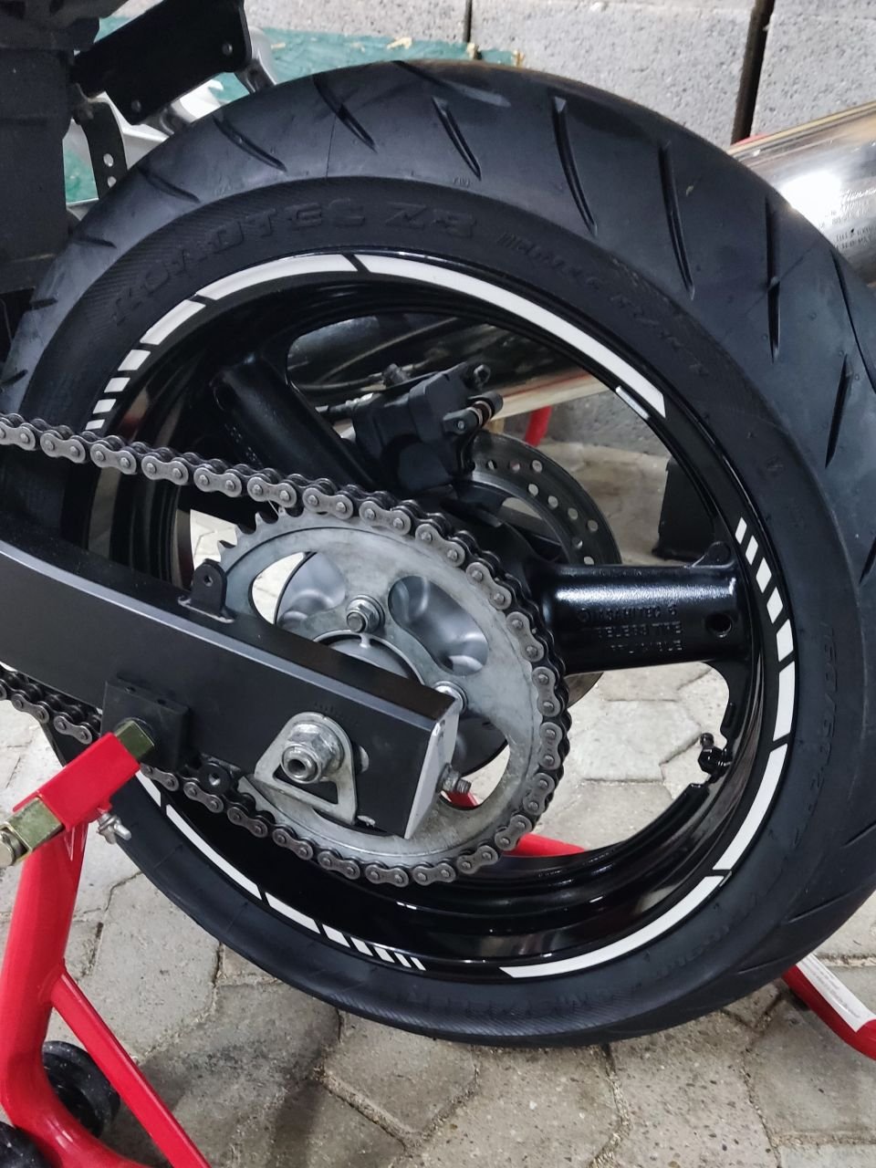

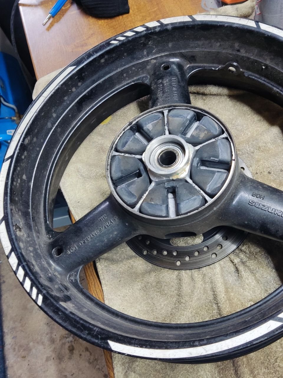

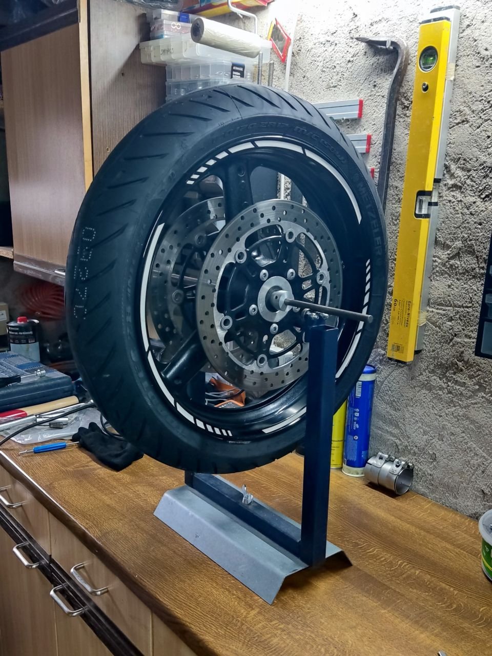

Die neuen Reifen waren mittlerweile geliefert und wollten montiert werden. Dafür mussten die alten Bridgestone BT021 aus 2010 bzw. 2012 erstmal runter. Die Teile waren vom Profil noch super und da hätte auch jeder TÜVer nichts einzuwenden gehabt. Aber bei der Probefahrt hätte er sich beim Bremsversuch wohl direkt auf die Nase gelegt. Als ich einmal die Straße hoch und runter fahren wollte, hatte ich nur beim Bremsen am Ende meiner Einfahrt schon ein blockierendes und rutschendes Vorderrad. Die Reifen waren einfach knüppelhart. Damit hatte selbst ich nicht gerechnet. Gemeingefährlich sowas. Und die Bestätigung, dass Profil nicht alles ist
Bei den neuen Reifen habe ich mich für Metzeler Z8 entschieden. Bin ich selbst schon gefahren und kann nichts schlechtes berichten. Preis / Leistung stimmt in meinen Augen und eine Herstellerbescheinigung mit 70er Querschnitt gibt es von Metzeler auch
Beim Reifenwechsel habe ich gleich neue Ventile in die Felgen eingesetzt. Selbstverständlich praktische Winkelventile in schwarz
Und als die Felgen ohne Reifen auf der Werkbank lagen, konnte man diese auch wunderbar reinigen. Sie hatten es bitter nötig

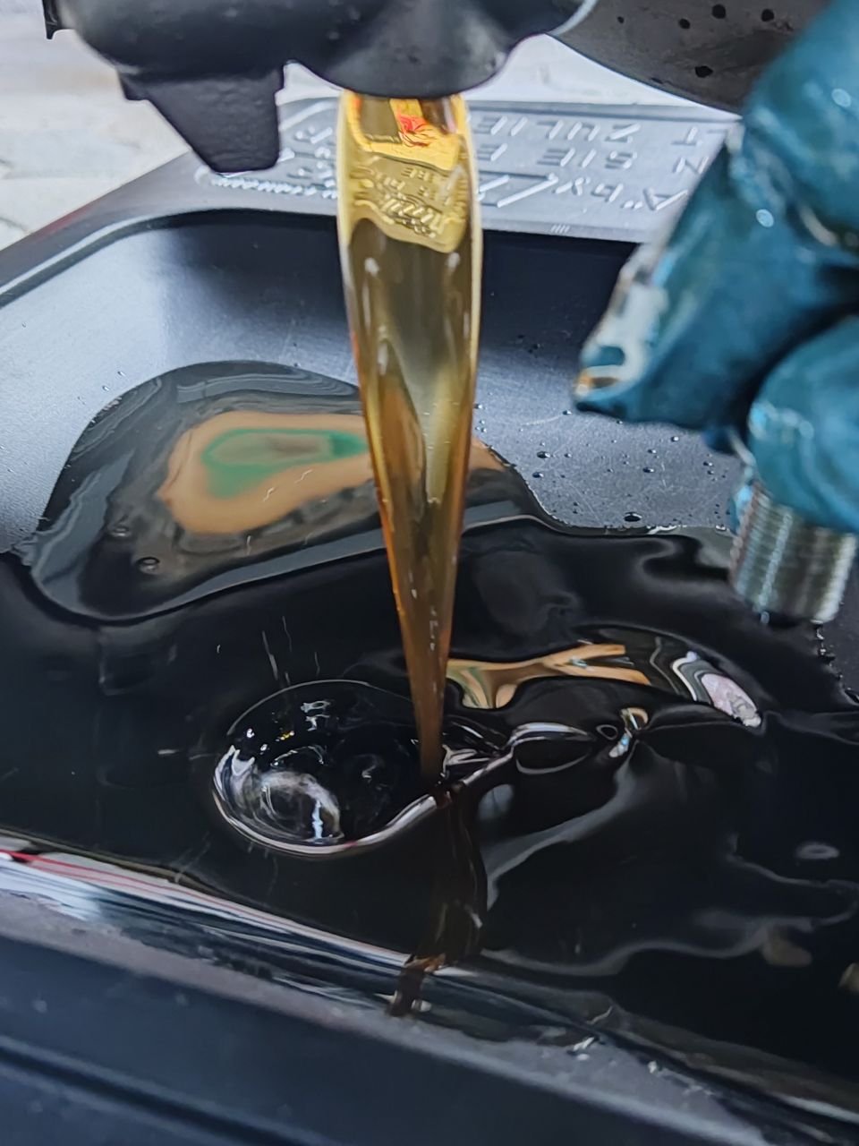

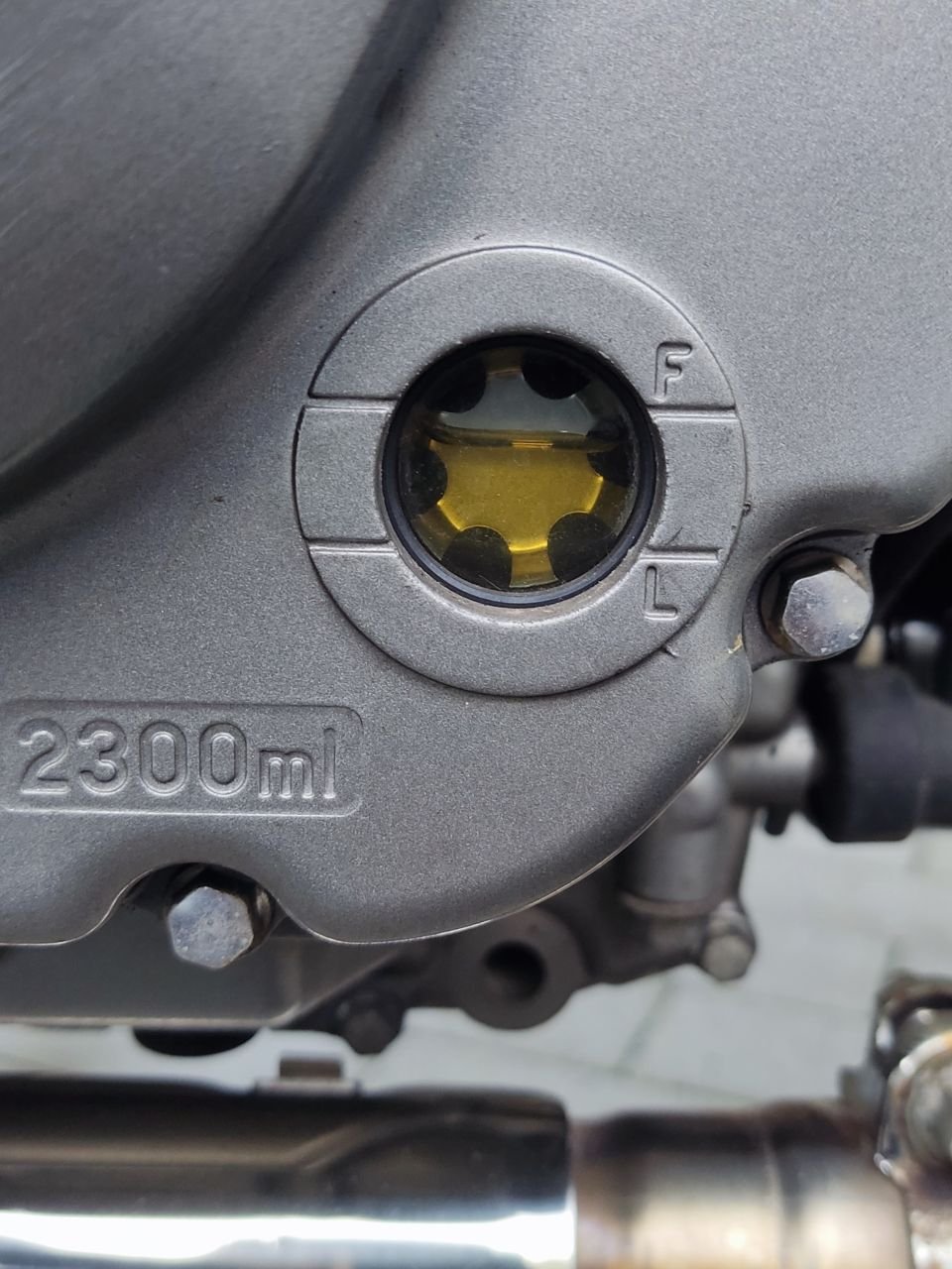

Dann stand ja noch ein Ölwechsel an. Von der Laufleistung des Öls eigentlich nicht nötig. Ich hatte im ersten Post ja erwähnt, dass seit dem letzten Ölwechsel in 2018 die SV lediglich 54km bewegt worden war. Doch nichtsdestotrotz sollte es daran jetzt nicht scheitern, dass die SV einfach technisch 1A da steht. Da ich ihr auch noch eine Motorspülung mit "Liqui Moly Engine Flush" spendierte, musste ein Ölwechsel sowieso durchgeführt werden. Als ich dann das "alte" Öl abgelassen hatte, kam trotz Motorspülung ein sehr sauberes Öl heraus. Also kaum bis keine Ablagerungen. So soll das sein
Beim Ölfilter habe ich zum K&N Filter gegriffen. Der war beim Kauf einfach im Angebot und hat praktischerweise auch noch den 17mm Sechskantaufsatz zur einfacheren De- und Montage.
Nachdem das alte Öl draußen und der neue Filter montiert war, kam das frische Öl rein. Motor kurz laufen gelassen, damit sich das Öl verteilt, anschließend das Öl zusammen laufen lassen um dann auf den Sollölstand aufzufüllen

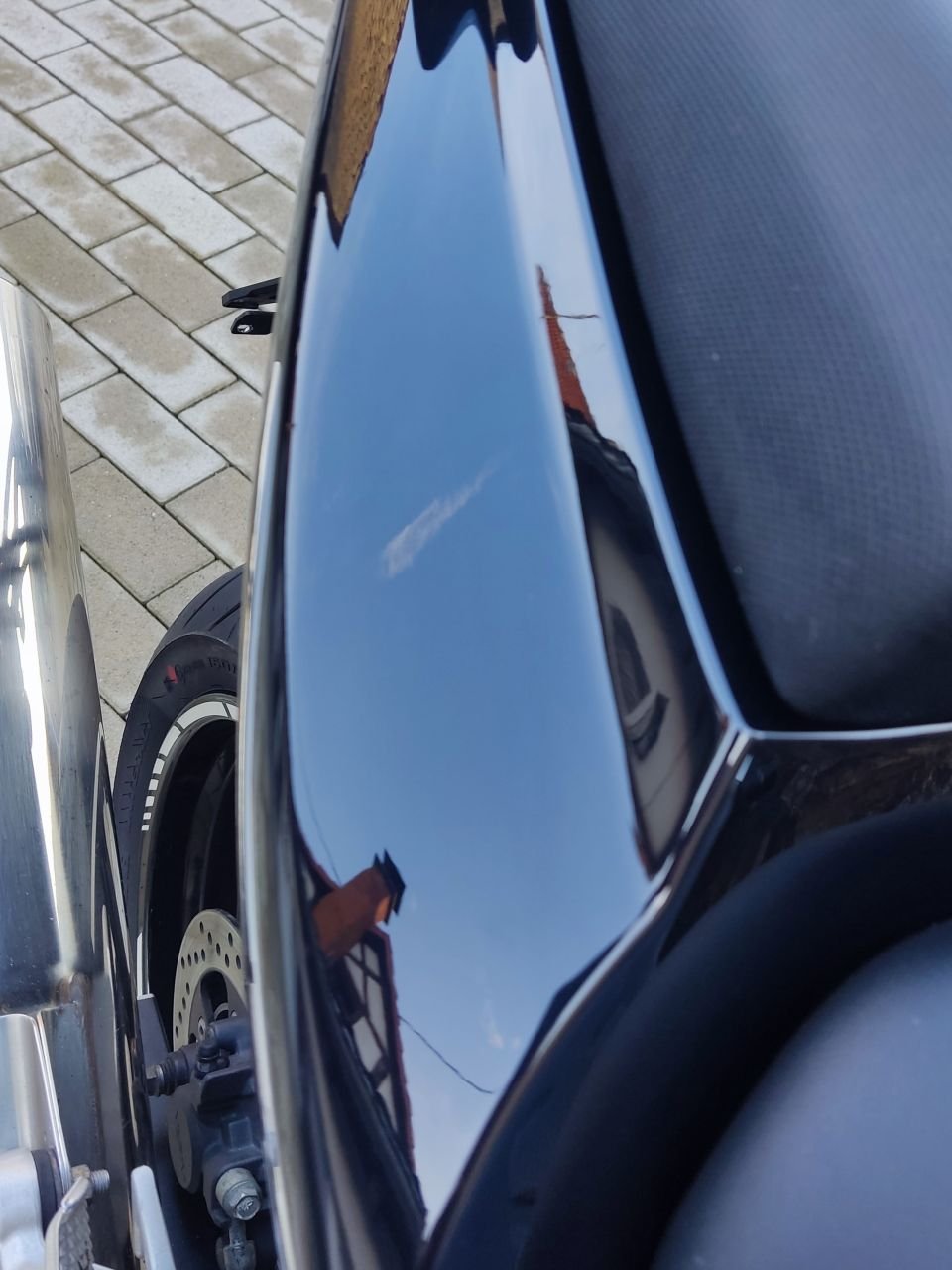

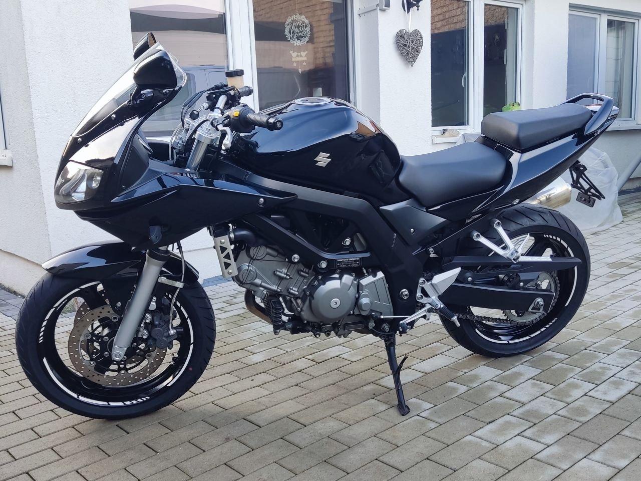

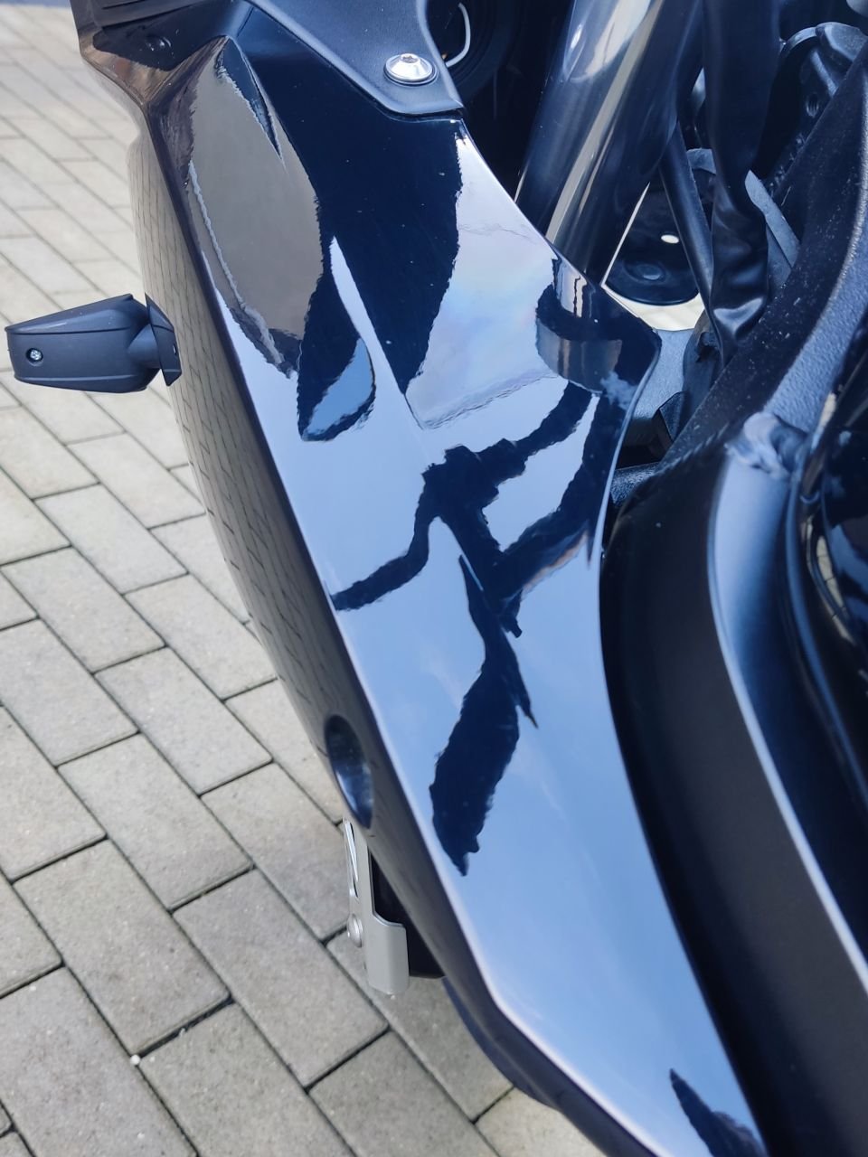

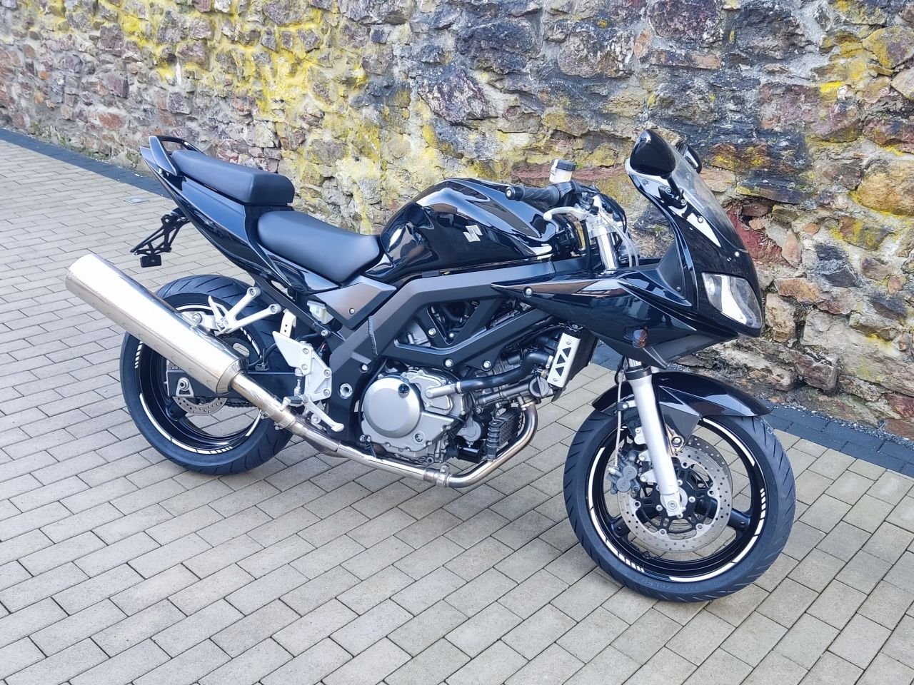

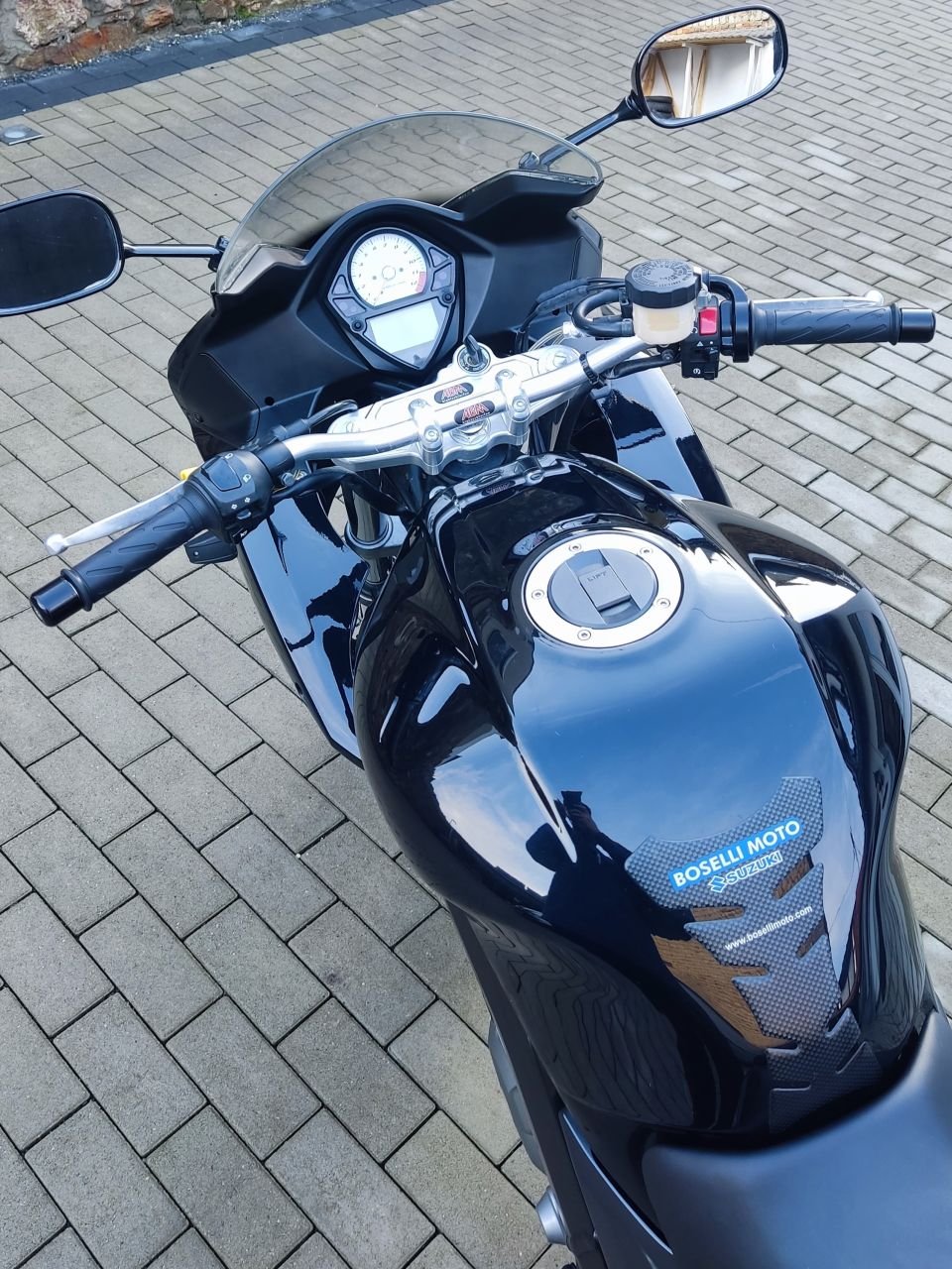

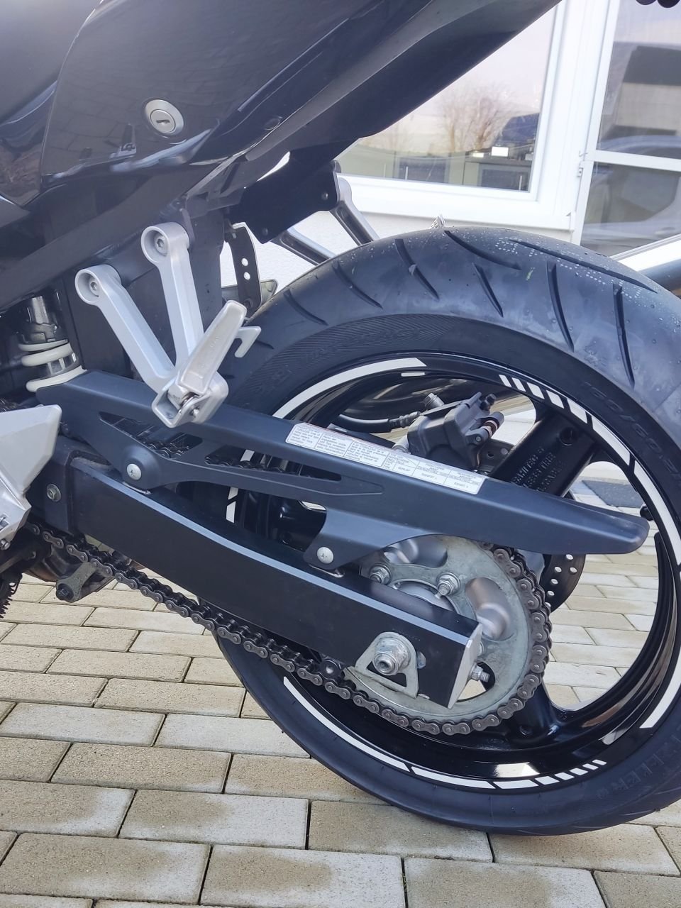

Heute habe ich dann die letzten Teile wieder montiert. Spiegel, Soziusraste, Kettenschutz, Soziushaltegriff, beide Sitze und die Seitendreiecke. Der Fahrersitz ist ein niegel nagel neuer, da der montierte ein abgepolsterter war.
Anschließend habe ich sie ein wenig gereinigt. Sie hat wirklich nur ne grobe Vorreinigung bekommen. Da ist noch nichts poliert. Wie sagt man so schön, Dreck konserviert, oder?
Der Lack ist wirklich in super Zustand. Es spiegelt sich schön alles
Somit bin ich fast fertig mit der SV. Ich denke ich werde in der ersten März Woche beim TÜV aufschlagen. Dann gibts frischen TÜV inkl. 70er Querschnitt Eintragung. Das werde ich dann auch noch hier posten und dann steht die SV zum Verkauf
