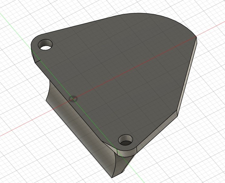

Gestern habe ich nochmal am Halter für das Ölthermometer gesessen nach dem mein erstes Probeteil gut gepasst hat habe ich es nochmal verfeinert und gerade läuft neben mir der Drucker.
Druckdaten:
Material: PETG
Gewicht: 3g
Druckzeit: ca. 28min.
Der Halter passt links unter dem Tacho genau an das Rohr vom Verkleidungshalter, dort wird er mit 3m Tape befestigt, die zwei Löcher sind einmal für die 3mm Status-LED vom Rehoiler und das andere für einen Kabelbinder als zusätzliche Sicherung.

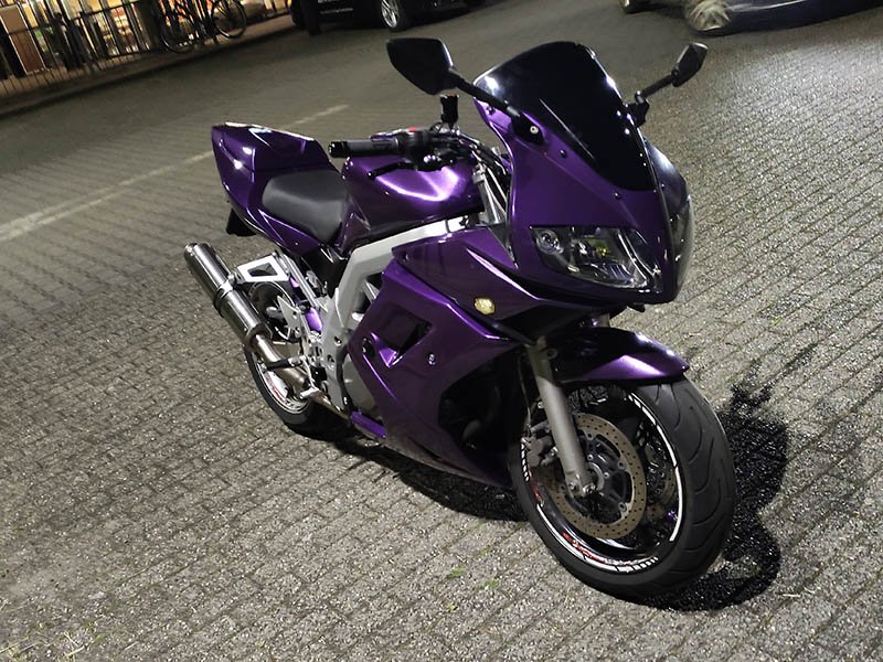

ein paar Kleinigkeiten fehlen noch (Lenkerende, Spiegel, Sprit)

Die Farbe ist fast 1:1 zu meiner 2. violetten G .......

das kann durch aus sein die Farbe ist original Suzuki right Purpel (1TU)
Es ist das Lila der GSX-R 600 alstare und bei der GSX600F aus den 90er mit dem Gelb-Türkis-Lila Dekor hatte das Dekor und die Felgen die Farbe.
Ich wollte gerne das Deep Purpel (1HU) für die SV haben aber das gab es nur bei RH-Lacke, relativ teuer und nur als Lack für die Lackierpistole. da ich nicht alles in einem Durchgang lackiert habe wäre das nicht praktikabel gewesen.

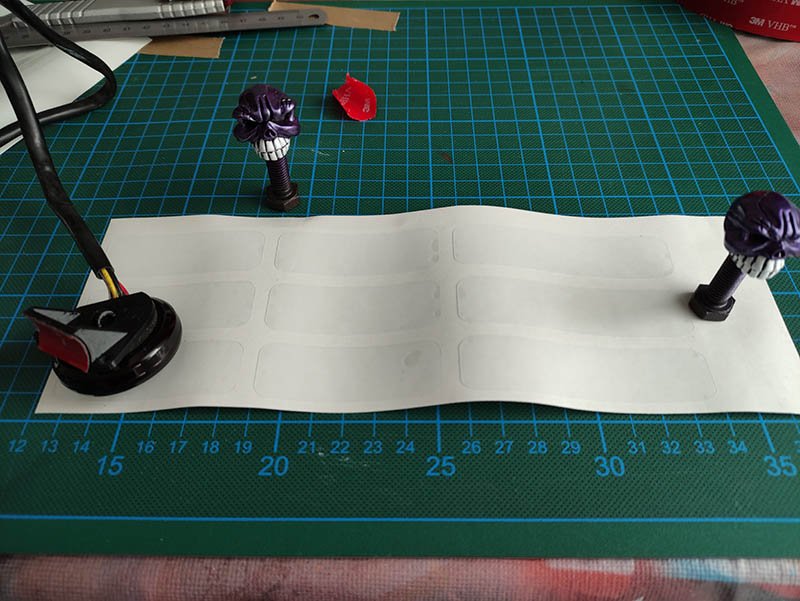

Die Flacheisen? Ja so ein bisschen in die Richtung geht der Lack, Ich wollte früher immer einen Polo 2F in der Genesis edition haben. die Farbe hatte ich mir zuerst gekauft aber das war auf den SV-teilen zu sehr Aubergine-farbig. Bei erstenmal als ich die SV Lackiert habe hatte ich schon über Lila nachgedacht. Wie das Right Purple wirkt ist ganz vom Licht und vom Blickwinkel abhängig.
Ich hab noch Ventilkappen Lackiert, Lackschutzfolie geplottet, die kam am Heck und am Tank unter die Sitzbank.
hier mit dem Halter für das Thermometer.

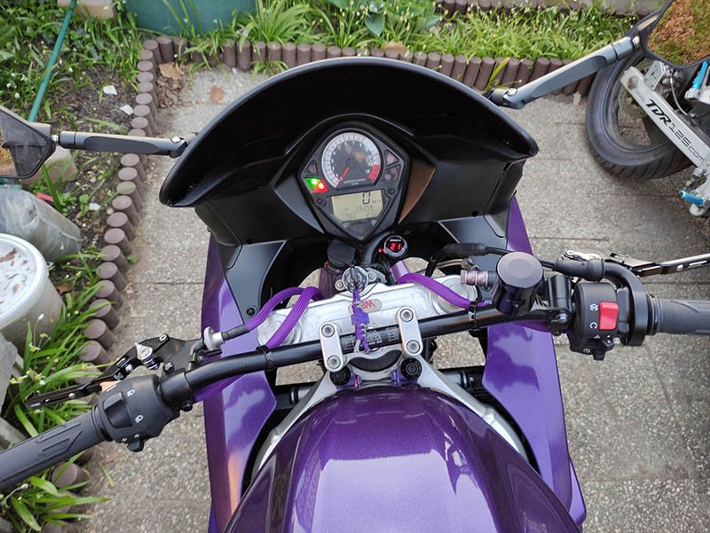

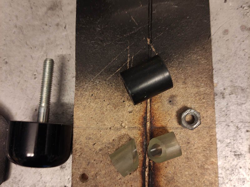

Da die meisten Lenkerenden nicht für Alulenker gedacht sind baue ich sie immer selber um, Original Gummi und Bundmutter ab die sind zu dick, eine normale Mutter und ein Stück Silikonschlauch mit 12mm Auzßendurchmesser auf die richtige länge geschnitten und mittig im 45° winkel geteilt.
es gab noch einen passenden Schlüsselanhänger und aus 3mm Moosgummi schnell neue Dichtungen für die Spielfüße geschnitten.
Gerade hab ich die erste Probefahrt gemacht, dabei hab ich Sie 3mal beim Anfahren abgewürgt bis ich den Kupplungszug richtig eingestellt hatte.
Der linke Spiegel ist noch etwas Tiefer als der rechte, da muss ich morgen nochmal dran, den Lenker etwas weiter nach hinten, den Brems- und Kupplungshebel dafür etwas weiter nach unten drehen.

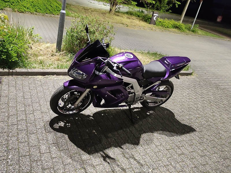

Beiträge: 8505
Re: Unfallinstandsetzung (ein Bilderbuch)
Beitrag von VOODOO » 27.04.2025 22:34
Leider schlechtes Licht
Beiträge: 8505
Beitrag von VOODOO » 27.04.2025 22:47
Nu hab ich auch den richtigen Farbton.

Beitrag von Silversurfer » 28.04.2025 6:54
freeyourminds hat geschrieben:
27.04.2025 22:32
... Der linke Spiegel ist noch etwas Tiefer als der rechte, da muss ich morgen nochmal dran, den Lenker etwas weiter nach hinten, den Brems- und Kupplungshebel dafür etwas weiter nach unten drehen.
Apropos ... die Spiegel sehen wie "Highsider" aus (die Arme sind aber irgendwie anders?). Ich fahre mit SBK-Lenker und Nachbauspiegeln (CBR "irgendwas" mit langen Armen). Mir ist kürzlich aufgefallen, dass die Verkleidungsspiegel bei anderen Motorrädern oft etwas "steiler" stehen. Kannst Du sagen, ob das hilft (ich sehe immer noch relativ viel von meinen Armen)?
Lenkereinstellung hört sich plausibel an: Arme entspannt (gebeugt) + Handgelenke gerade ...
