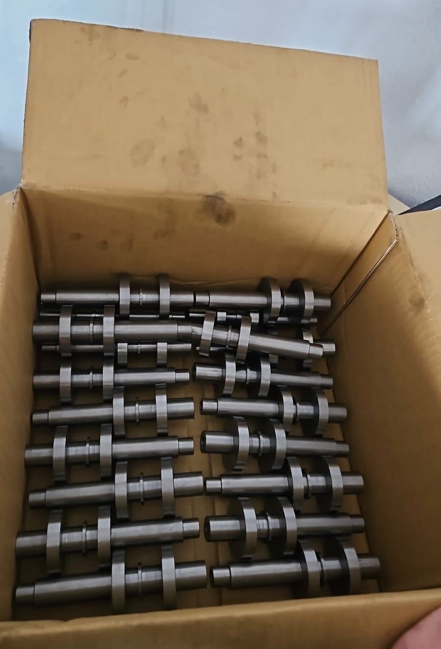

Die Nockenwellen sahen mal so aus, Rohlinge aus den Vollen. Steuerzeiten einstellen ist die Position im Verhältnis zur Kurbelwelle ändern. Dafür presst man das Steuerkettenrad in eine neue Position.

Ach stimmt, Denkfehler meinerseits :oops:

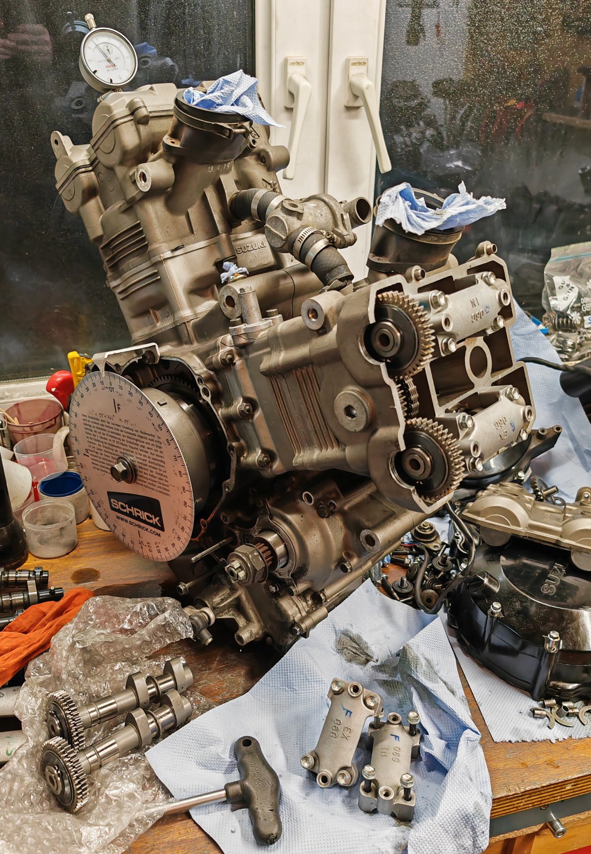

Messen, Pressen und nochmal Messen :D

Dann geht es ja bald an den Einbau... :mrgreen:
