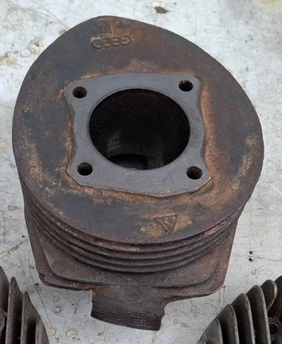

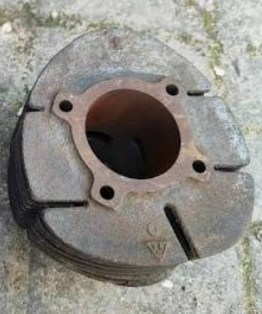

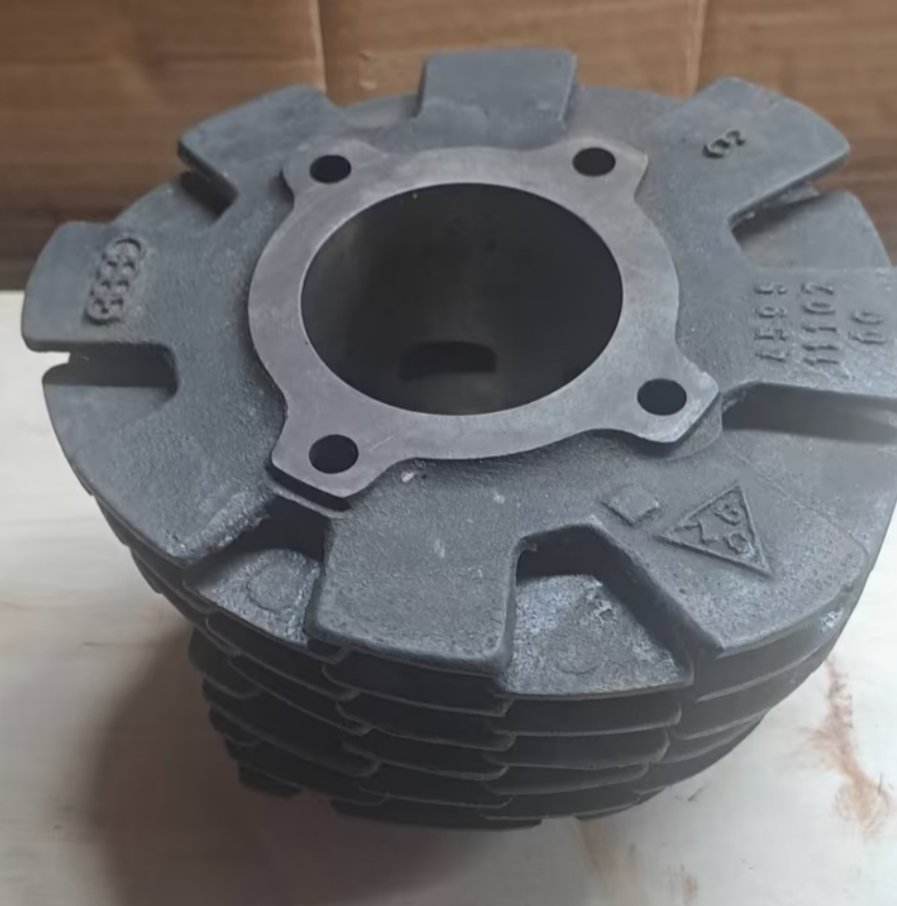

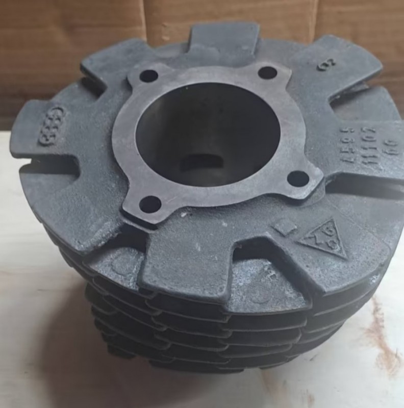

Die Form (oder Unform) des Zylinders tut glaube ich auch noch ihr übriges.
Zuerst waren sie komplett die Rippen. Bei der 250er (70er Bohrung statt 62er bei der 200er) waren die späteren Baujahre die Rippen mit Schlitzen versehen, was wahrscheinlich auch gut ist für gleichmäßigeres Ausdehnen.
Das endete zum Schluss im sogenannten Stachelzylinder.

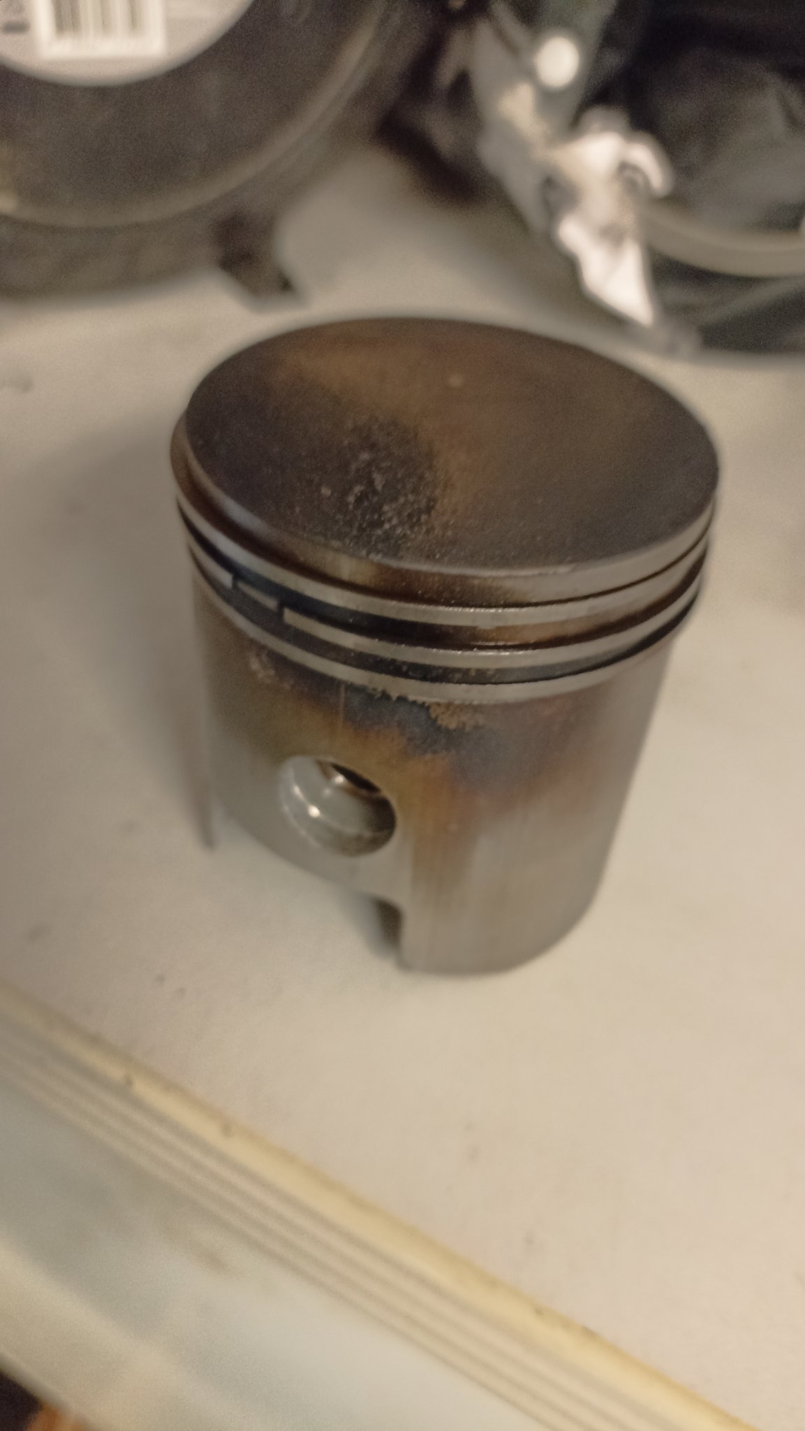

Beitrag von Dieter » 18.01.2026 12:43

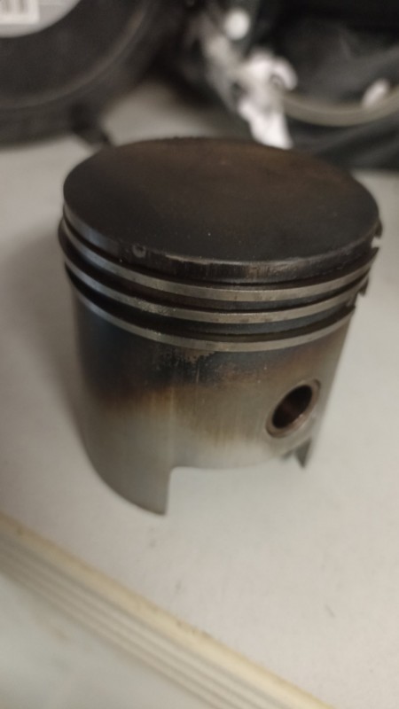

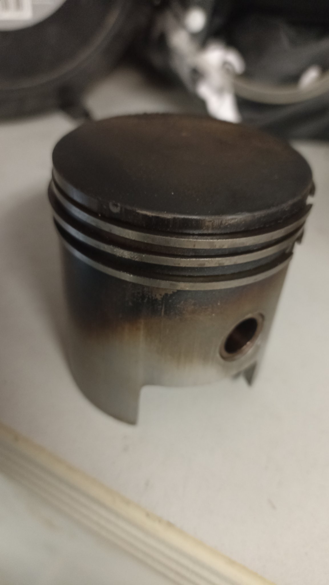

So sah übrigens der alte Kolben aus mit 1/10mm Höhenspiel im oberen Kolbenring

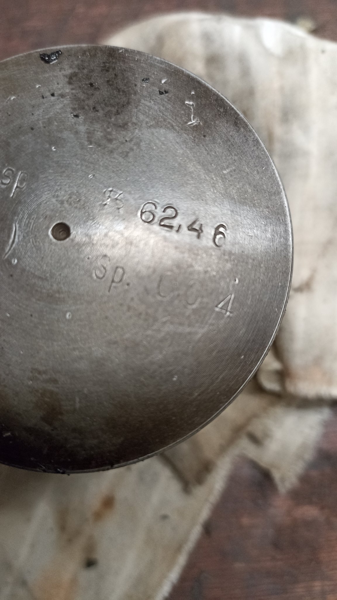

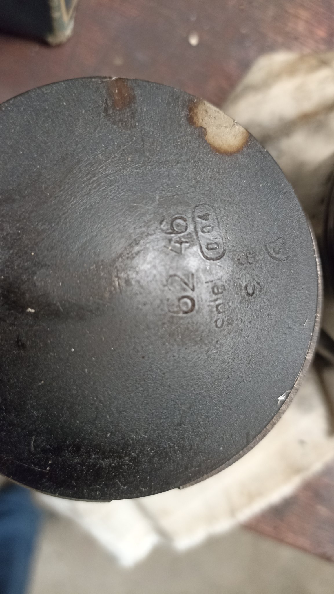

Hallo , als technisch Interessierter Mensch hab ich eine Frage . Was ist bei so einem älteren Zweitakter für ein Kolbeneinbauspiel üblich ? 0,05 mm ?
Auf dem KS (Kolbenschnitt) und Nüral (Nürnberger Aluminiumwerk) Kolben steht jeweils ein Laufspiel von 0,04mm drauf
