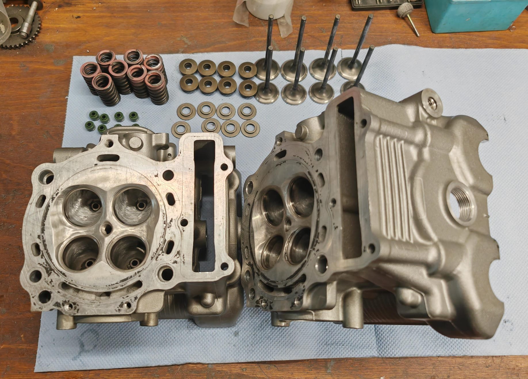

Beitrag von Knubbler » 07.03.2026 23:50
Deine SV1000 Köpfe bekommen bei mir ein zweites Leben.
Bin wahrscheinlich der Einzige auf dem Erdball, der sich SV Köpfe mit den kleineren Ventilen auf seinen TL1000 Motor drauf baut und auch noch mehr Leistung erzielen will :wink:

Beitrag von VOODOO » 08.03.2026 11:09
Wenn das geht ?! Warum nicht !?

Beitrag von Knubbler » 08.03.2026 11:18
Siehe die zwei Beiträge oben:
viewtopic.php?f=40&t=91225&p=10283464#p10280191
Deshalb werden auf SV1000 Motoren die TL1000 Köpfe gebaut und nicht anders herum, wie ich es mache.
