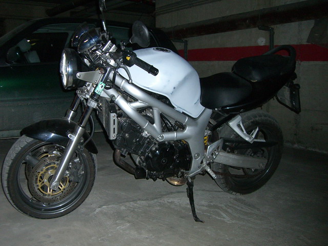

MEIN Bike
Steckte viel Arbeit dahinter und kommt noch einiges auf mich zu:
Hab ich im Herbst erstanden (2500€, BJ99) der vor-vorbesitzer hatte einen Ausrutscher, daher so günstig.
Tank wurde ausgebeult und (provisorisch lackiert, habs nimmer ausgehalten bei dem schönen Wetter)
Instrumente der Bandit wurden ansgepasst
Mini-LED-Blinker montiert
Kettensatz gewechselt
Gabel wird gerade überholt
...und das ganze in einem Tiefgaragenstellplatz / in meiner Wohnung, in die S-Werstatt geh ich nicht...
- CIMG5203gv.jpg (95.83 KiB) 2517 mal betrachtet

sorry, aber sehen kann man davon nichts! Sieht noch ziemlich original aus.Slammi hat geschrieben:Steckte viel Arbeit dahinter.
Die Beseitigung von Unfallschäden würde ich nicht unbedingt als Umbau deklarieren.
Beschreib mal, wie du den Tank ausgebeult hast!
Ist sicher für einige hier interessant.

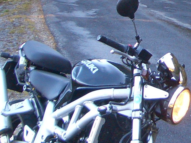

Tankbeule ausbessern
zuerst wollte ich eine Stahlstange am der tiefsten stelle der Beule anschweissen und nach dem Ziehhammerprinzip arbeiten. Dann hat man mich darauf aufmerksam gemacht dass nach dem schweissen die Gefahr von rostbildung recht hoch sei, und dass die Beule einfach mit Karosseriekitt auszubessern überhaupt kein Problem sein sollte. Mein Tank hat jetzt auch schon ca 1200 km Vibrationen ohne Bedenken überstanden.
Also: Karosseriekitt muss man oft auftragen: zuerst mal Beule ungefähr zuspachteln und dann am besten abwechselnd in 2 Richtungen, von oben nach unten, und von vorne nach hinten versuchen die Kontur, sprich die Rundung wiederherzustellen. immer abwechselnd Spachteln und Grob abschleifen. am Schluss die groben Schleifspuren nochmals überspachteln und dann fein schleifen, grundieren, nochmals, mehrmalig, sehr fein und mit Wasser nachschleifen, grundieren.... Vielleicht nochmal nachspachteln (bei gleichmässiger Oberfläche entdeckt man gerne noch Unebenheiten, die man vorher bei den verschiedenen Farben [Lack, blankes Metall, Kitt] übersieht).
Auf alle Fälle braucht man einiges an Geduld.
Oberflächenlack mit Spraydose => vergiss es! du brauchst eine Dose für den ganzen Tank, und am Schluss kommen nur mehr grosse Tropfen => schlechte Oberfläche.
Obwohl viel Arbeit, es lohnt sich und wird schön!
Leider hab ich die Arbeit zu wenig dokumentiert dass Ich Fotos zeigen kann, der Schaden wurde beim Fotografieren zuvor immer versteckt!, trotzdem 2 Fotos:
- tankschaden.jpg (130.13 KiB) 2306 mal betrachtet
- nach Grundieren.jpg (94.16 KiB) 2320 mal betrachtet
