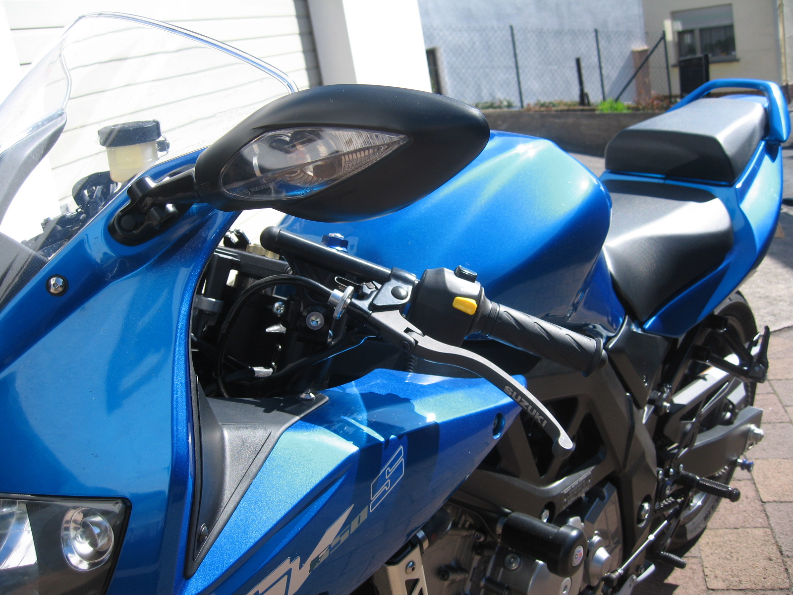

Beitrag von fisch » 18.10.2007 12:54
Hallo Zusammen,
die Blinkerspiegel sind montiert und ich hab noch ein paar Bildchen gemacht, siehe Umbauten.
Über Kommentare und bewertungen würde ich mich freuen!
Gruß, Frank

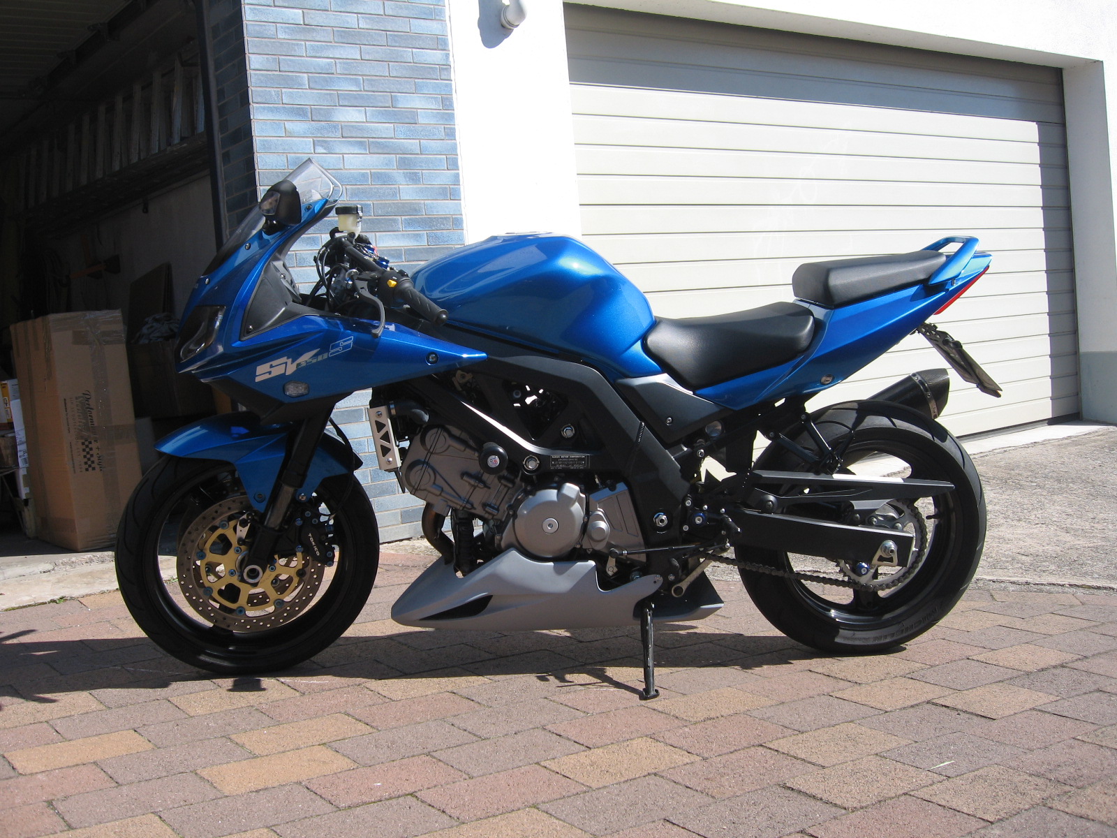

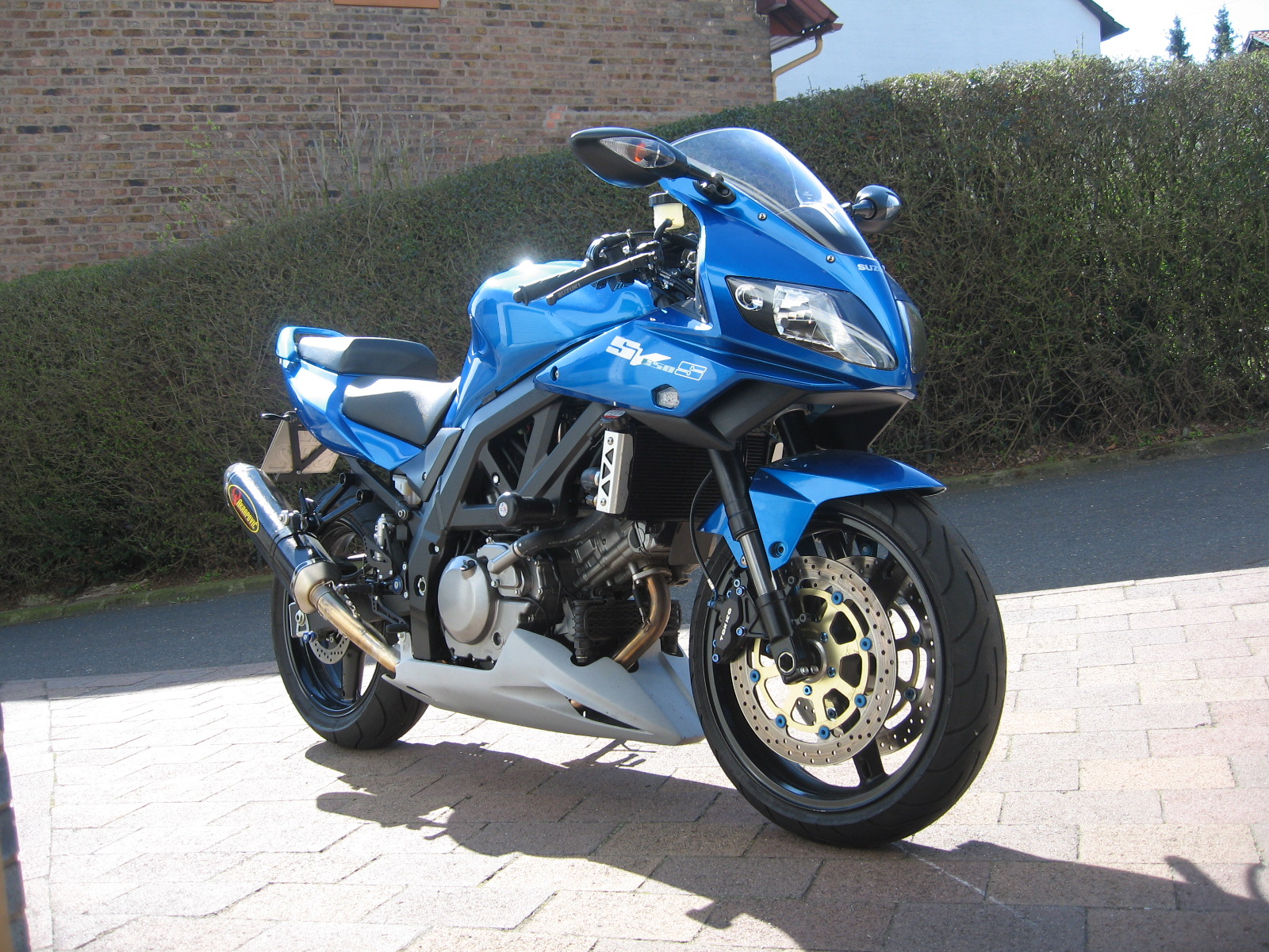

Beitrag von fisch » 01.04.2008 12:42
So,
ich war den Winter über mit zusätzlich einem anderen Projekt beschäftigt, nämlich mit meinem Mopped. Ist auch ein Suzi V2 aner mit mehr Hubraum und keine SV 8). Da sich das Ganze aber noch Monate ziehen wird, hab ich die Kleine meiner Freundin bis auf ein paar Lackierarbeiten fertig gemacht. Die Gabelinnereien würde von HH-Racetech überarbeitet, Ich selbst habe das innenrohr Kohlestoff beschichten, die Außenrohre schwarz eloxieren und die Gabelfüße und die Soziusfußrasten schwarz lackieren lassen. Dann das Ganze zusammen gebaut und MR-Stummellenker montiert. In den Nächsten Tagen wird noch der Bugspoiler und die Seitendeckel in Blau (YHJ) lackiert, dann bin ich für diese Saison mit dem SV umbauen fertig. Siehe Ownerliste und Umbauten
Gruß, Frank :D
