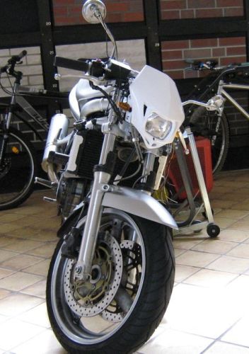

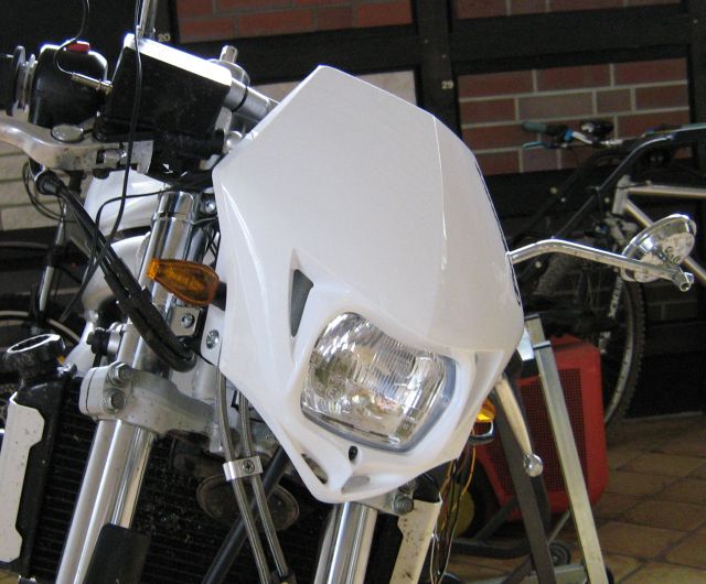

Moin,
Fotos mal eben in der Mittagspause gemacht...
ungeputzt und unfertig :D
Viele Grüße, Henrik

hab mich jetzt mal durchgelesen, und muß sagen am anfang war auch ich skeptisch wie eine enduromaske an der knubbel wirkt :?:
aber jetzt wo ich die bilder dazu sah.
gute optik - gefällt mir :top:
grüße adrian

Andere Frage zwischendurch:
Was ist das für'n schicker Halter, mit dem du die Stahlflexleitungen an der unteren Gabelbrücke befestigt hast? Original ist da ja nur so'n Metallbügel..
Gibt's das Teil zu kaufen?

LazyJoe hat geschrieben:Was ist das für'n schicker Halter, mit dem du die Stahlflexleitungen an der unteren Gabelbrücke befestigt hast? Original ist da ja nur so'n Metallbügel..

> [Halter]
das sind nur Doppelklemmen, die eigentlich für Zündkabel gedacht sind.
Da meine Stahlflexleitungen keine Ummantelung haben, habe ich ganz
schmale Streifen Fahrradschlauch geschnitten und einmal zwischen Klemme
und Leitung gelegt. Sonst sitzt die Klemme nicht satt genug auf der
Leitung und verrutscht.
Mit Ummantelung dürfte es so passen.
