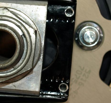

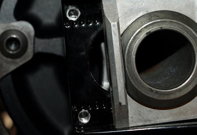

ursprünglich wollte ich schwarz / gold machen.. da das vergolden am krümmer nicht klappt war mir das dann auch etwas zu schwul :)
weiter überlegung war die anbauteile in Alu Natur zu eloxieren.. bei den gilles kettenspannern wären das dann einzelstücke geworden 8)
da die dinger aber gut belastet sind, gehts ohne harteloxat nicht so gut.. und das hat als grundfarbe grau :roll:
die kettenspanner hab ich in natur besorgt, weil ich die nicht wie gedacht klemmen möchte, sondern verschrauben.. eloxierte teile bohren wollt ich dann auch nicht...
also hab ich alles gebohrt und gesenkt und alle teile jetzt zum coatieren gegeben.. inkl der gabelbrücke.
nun wird alles schwarz und ich reihe mich beim TEO mit ein :) Black luder sozusagen :)
die löcher in der schwinge sind schon gesetzt. die linke seite ist ganz schön knapp geworden..
da sieht man mal wieder wie ungenau die originalteile gefertigt sind.
bohrungen rechts....
http://666kb.com/i/b8m81a9qgf61verg2.jpg
VS.
Bohrungen Links
http://666kb.com/i/b8m7wnmtev3bypunm.jpg
frankys_de
