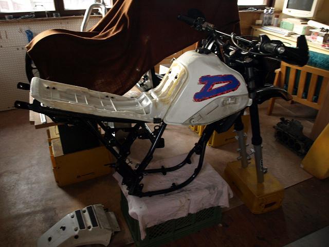

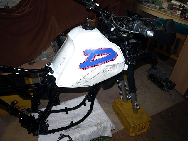

Beitrag von Doctor Spoktor » 11.11.2010 20:47
bin ich abgegangen :mrgreen: wenig zeit und lust gehabt die letzte lange zeit.
hab mich aber wieder aufgerappelt und meine projekte wieder angegangen.
der nächste schritt war, den verkleidungshalter vorne am rahmen zu entfernen so das der scheinwerfer
näher rangesetzt werden konnte.
der tankhalter an meiner sp43b war zu kurz. bzw musste dieser für den sp44 tank um 25mm nach hinten verlängert werden.
die Strebe mittig durch geht normal ganz nach aussen wo dann die gummis aufgesteckt werden.
http://666kb.com/i/bkuab5bcn057ol7kf.jpg
sieht aus wie oginol :)
http://666kb.com/i/bkuaeymnowuxfrg5r.jpg
der tank passt einwandfrei
http://666kb.com/i/bkuag66riaita3ibz.jpg
http://666kb.com/i/bkuaghg70eouemff3.jpg
http://666kb.com/i/bkuagvp8j3c8cazdb.jpg
morgen werd ich das Heck anpassen
der sv hab ich heute noch 2 neue roifa aufgezogen.. hab mich nun doch für nen 190er überredet *g*
