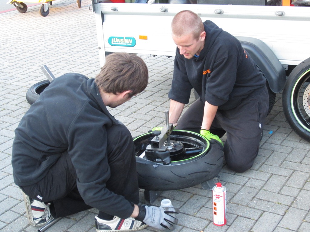

Ebenfalls bei Wolli stand Alex, der wie Wolli in Klasse 3 an den Start geht. Alex ist so alt wie ich und wir verstanden uns echt gut. Abends zeigte er mir dann wie man richtig Reifen montiert –> Ich brauche nun ein Reifenmontiergerät
Wir zogen die Contis, die ich im Rennen fahren wollte, runter und montierten Supercorsas für die Dauerprüfung. Sollte es regnen, hatte ich auf einem zweiten Felgensatz die Pilot Power dabei…

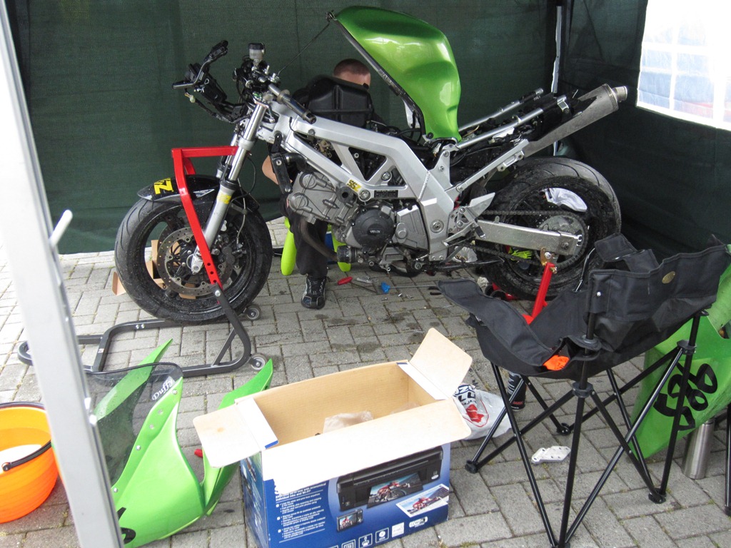

Katz und ich fuhren dann zum Waschplatz um die SV mal grob sauber zu machen. Am Waschplatz angekommen bekam ich die FI Fehlermeldung im Display. „Nein, bitte nicht! Was ist denn das jetzt?“ Gut, Motor aus und SV erstmal gewaschen. Habe sie danach dann an unseren Platz zurück geschoben und gestrippt um sie genau durchzuchecken.
Habe damit begonnen sämtliche ersichtliche Kieselsteine zu entfernen. Man glaubt gar nicht wo sich diese Kieselsteine überall verstecken. Selbst im Rahmen (von innen) haben sie gelegen. Als ich damit fertig war, habe ich den Diagnose Stecker gebrückt und die Maschine laufen lassen. Kurze Zeit nach dem Anmachen kam wieder die FI Leuchte und der Fehlercode c28 wurde angezeigt. Kurz das mobile Internet angeschaltet (ein Hoch auf diese Erfindung
) und gelesen, dass es der Sekundär-Drosselventil-Stellantrieb ist. Also dann Airbox komplett runter genommen und da sah man das Übel schon. Ein Kieselstein war im Gestänge der Sekundär-Drosselklappen verklemmt. Somit konnten diese sich nicht bewegen und die Fehlermeldung war die logische Schlussfolgerung. Nachdem auch dieser kleine Kamerad entfernt war, war die Fehlermeldung weg und alles lief wieder wie es soll. Wieder zusammen bauen, hier und da nochmal mit dem Lappen drüber und was soll ich sagen, man hat erst auf den zweiten Blick gesehen, dass die Maschine den Boden geküsst hatte
