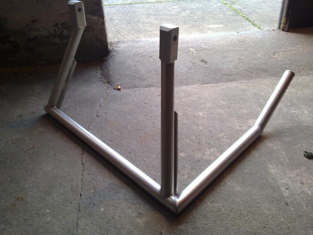

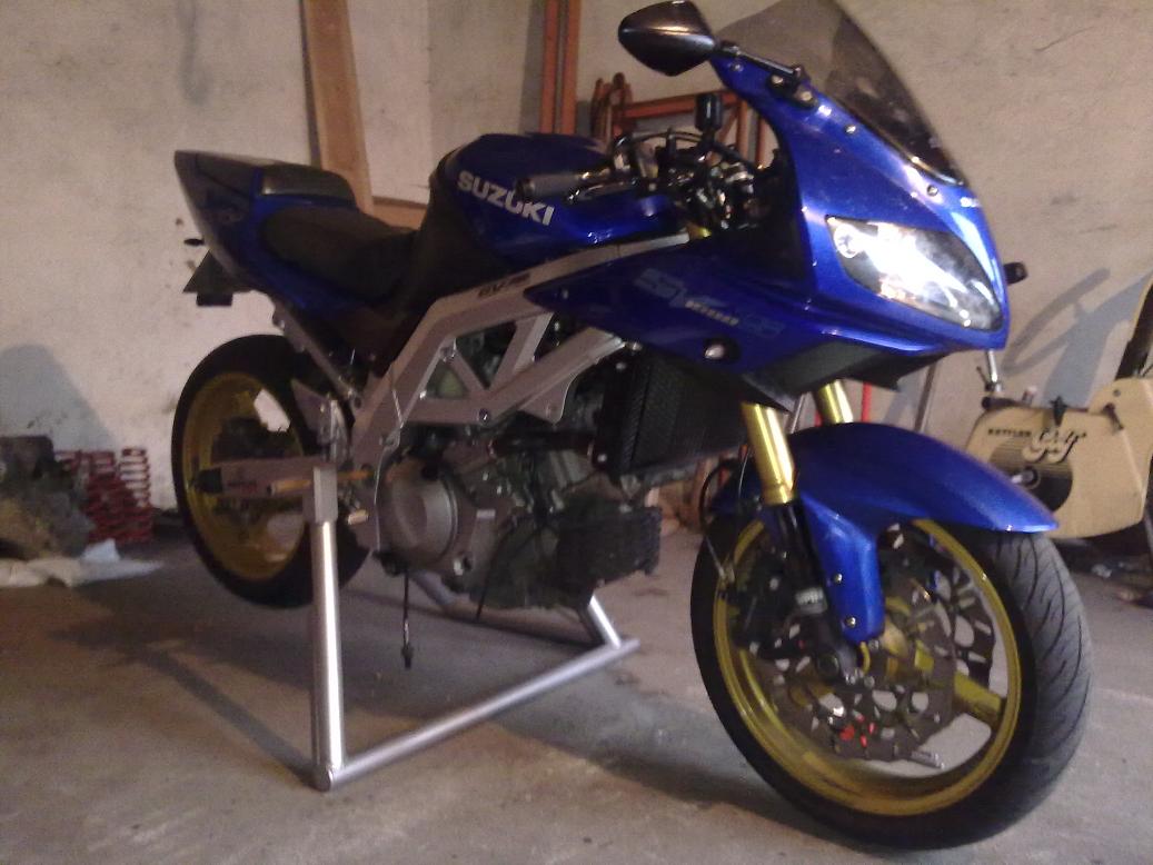

Beitrag von IMSword » 08.11.2012 18:15
Es funktioniert ! :D
Der Abstand zwischen den Bolzenaufnahmen ist leider etwas zu eng bemessen gewesen ... :? hab mich da irgendwie vertan,
aber es reicht einfach die Fußauflage vom Gangschalthebel oder Bremshebel abzumontieren. Das ist nicht wirklich ein Problem.

Beitrag von SV Devil » 08.11.2012 18:32
zieht richtig gut aus wie die Maschine aufgebockt ist.
Fällt nur noch ein Rohr das in Richtung Gabel geht um das Vordere Rad ein Stück anzuheben, dann kann man super am bike arbeiten.

Beitrag von IMSword » 08.11.2012 18:33
Ist wie Orginal beim Werner auch.
Um die Front hochzubekommen einfach ein Gewicht aufs Heck packen, oder (wie Ich) mit nem kleinen Spanngurt hinten runterziehen.
Einmal am Heckrahmen festgemacht, sowie am "Griff" Des Ständers.

Beitrag von IMSword » 08.11.2012 19:35
SV-GT hat geschrieben:Haste gut hinbekommen :top:
Schankedön :D
Wo wir bei DEM Thema wären ...
Andi hat geschrieben:Baust mir och en?
Würd ich gern, aber ...nee, Scheiß Malooche, bin von Natur aus Faul... Musste mich schon Dafür ! Durchringen den Dreck zusammenzukloppen :mrgreen:
Sry ...
Ich sag mal Material is ja billich, aber wenn de Dir Arbeit rechnest, kannst dir auch fast nen Wernersen Orschinal Kaufen.
hannes-neo hat geschrieben:Sieht gut aus, und scheint genauso zu funktionieren ;) bier
Jo, wie gesagt, die Aufnahmen selber könnten ca 3-4cm weiter auseinander, aber passt schon.
