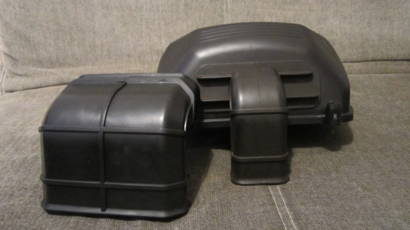

Um die Gassäule zu erhöhen habe ich auf der Ansaugseite auf den größeren Schnorchel umgebaut.
Abgasseite ist auch schon geordert: Leo in Alu (hier aus dem Forum)
Gruß Ingo

JETZT weiß ich auch warum die 650er Fahrer so oft den Schnorchel tauschen 8O
Das is ja n Vergleich vom Kleinen Pipimann zu Dumbo's Rüssel 8)
War mir vorher gar nicht so bewusst...
