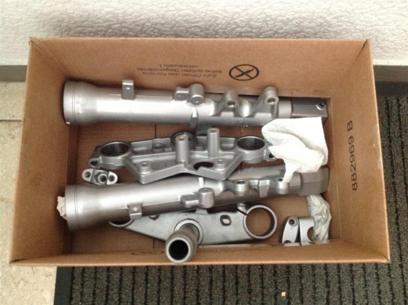

So, es ist soweit =)
Habe die Teile heute zurückerhalten, waren super gepulvert, nichts kaputt gegangen. Habe allerdings selber Abdeckungen fürs Strahlen gebaut, und anschließend beim Pulverbeschichter alles selbst abgeklebt.
Jetzt gehts an den Zusammenbau, aber vorher noch ein Bild von den vorbereiteten Teilen! (Preis war übrigens echt super)

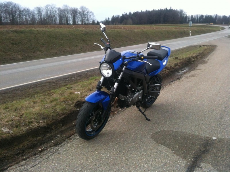

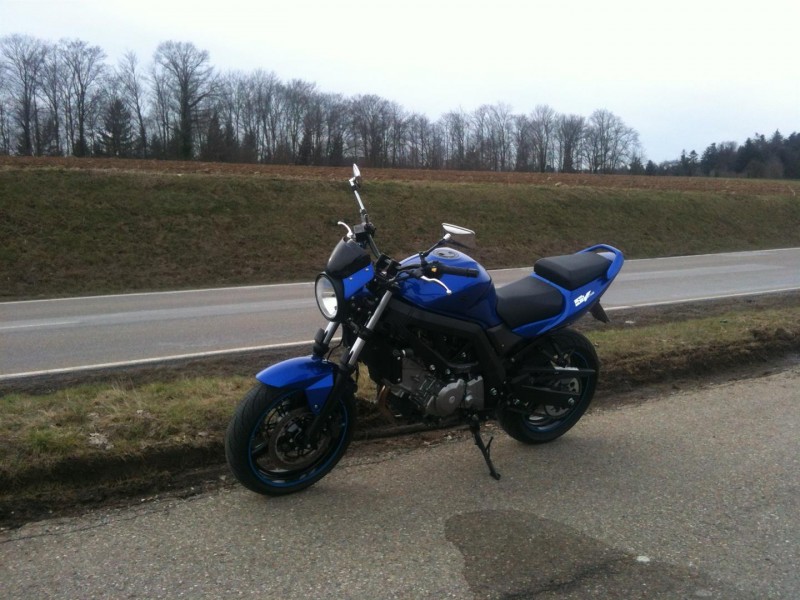

vielen Dank, mir gefällts auch super. Habe sie heute fertig bekommen und gleich ne kleine Runde gedreht. Funktioniert alles bestens =)
Habe aber leider nur schlechte Handybilder gemacht, werde sie gleich mal anhängen.
Geplant ist für diese Saison noch ein Satz neuer Spiegel, die originalen machen das Motorrad so schlank.
