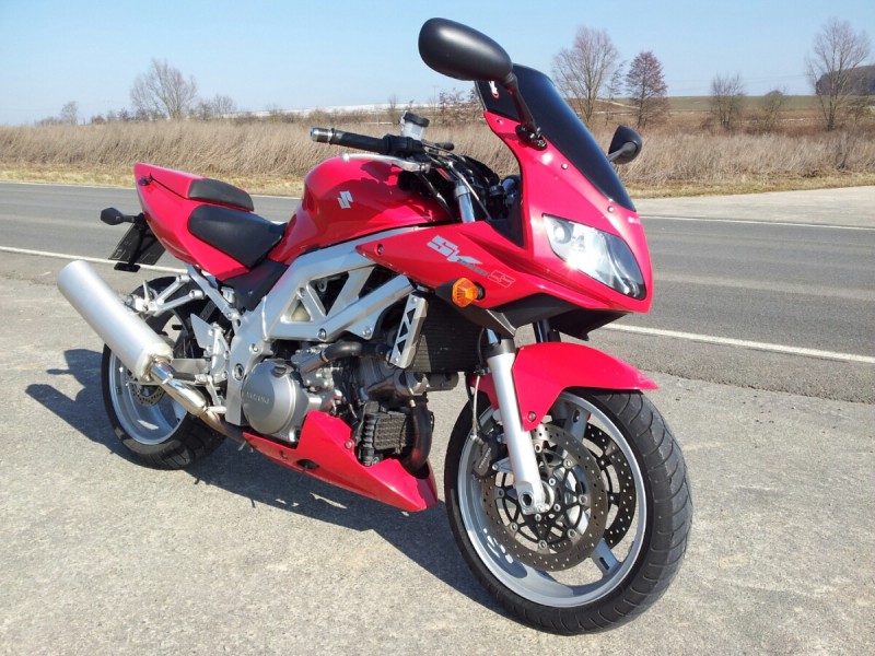

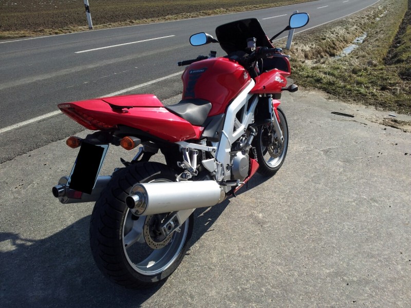

Hallo an alle SV ler!
Bin ebenfalls neu hier und möchte mich gerne kurz bei euch vorstellen.
Ich bin 35J und komme aus dem Raum Würzburg.
Das Bike ist eine K4 mit gerade mal 15000km und mit SBK Lenker, Scheibe, Heckabdeckung und Quick Lock Koffersystem bestückt. Und... ja die Blinker werden noch ;-)
Meinungen zu den Bildern sind natürlich willkommen. :D

;) bier Willkommen im Forum und allzeit gute Fahrt! :) sv
Bilder lädst du besser direkt in die Ownerliste, dann sind sie für jeden sofort und überall verfügbar. :wink:
SVBiker hat geschrieben:Meine K4 ...
:wink: Die Spiegel und die Scheibe kommen mir bekannt vor! :top:

Willkommen hier im Forum.
Sehr schickes Mopped. :top:

Vielen Dank für den Tip!
Bilder sind nun online. :mrgreen:
Dachte mir schon dass dir die Scheibe bekannt vorkommt :D Ist aufrecht sitzend sehr gut. Leider verwirbelt der Wind etwas beim "in die Kurve legen" :( Aber damit werde ich wohl erstmal leben...
